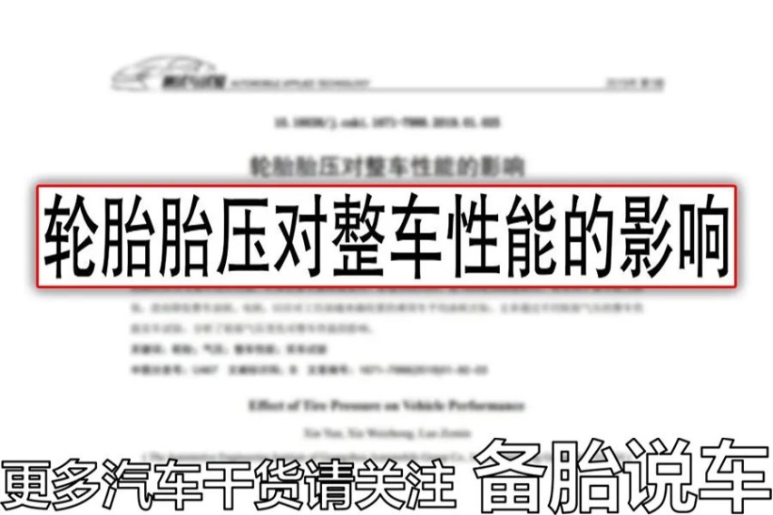

辛运、谢伟忠等人发表在《汽车实用技术》上面的论文,《轮胎胎压对整车性能的影响》,上面也做过实验的。
当轮胎的胎压从240kPa提高到260kPa之后,滚动阻力系数能够降低4.4%到7.7%,滚动阻力降低了,燃油消耗自然也就减少了。
这么看,胎压打得越高,只要不爆掉,就是能省油的。

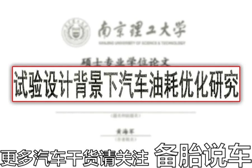

南京理工大学黄海军硕士论文,《试验设计背景下汽车油耗优化研究》,上面说。
胎压过高的时候,轮胎和路面的接触面积减小,增加了单位面积上的负荷,会加速胎冠中部的磨损。另外,胎压过高还会使汽车平顺性降低,加速汽车部件的磨损和损坏。

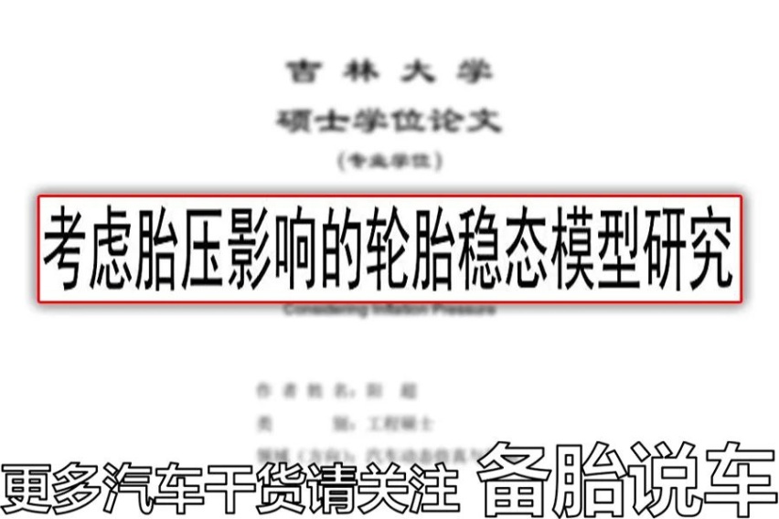

吉林大学阳超有篇硕士论文的,《考虑胎压影响的轮胎稳态模型研究》,上面做了个实验。
车速在100km/h的时候,当轮胎胎压从250kPa增加到350kPa,这个土话叫做什么?就“2.5公斤”、“3.5公斤”,车子的制动时间会增加约0.1s,制动距离增加约1.5m。
1.5m听起来也还好?但很多时候就相差这么一点,就决定了撞上还是不撞上、事故发生还是不发生了。

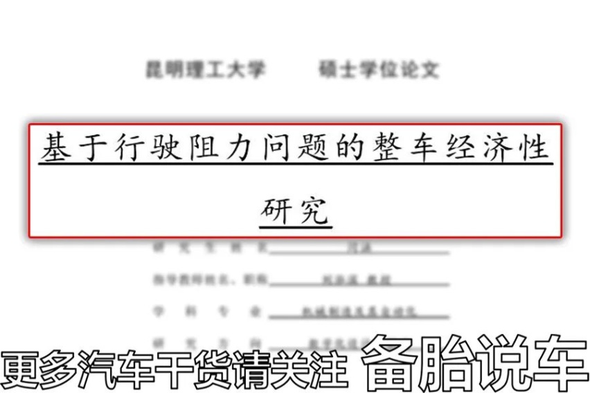

昆明理工大学闫涵硕士论文分享给你,《基于行驶阻力问题的整车经济性研究》,里面做了个实验。
胎压从2.1bar增大到2.4bar的时候,滚动阻力下降幅度是最大的;胎压从2.7bar增加到3.3bar的过程中,滚动阻力下降的幅度就逐渐减小了。
就好像:努力学习的话,从50分考到80分很明显没有那么难,但从90分考到99分,一样的努力,就更难。
这么一看,胎压打得过于高的话,省油效果其实也不会提高得太多,甚至到后面都提高不了了。

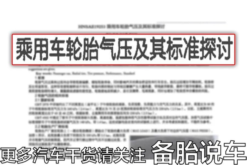

李灿、张琰等人发表在《第十六届河南省汽车工程科技学术研讨会论文集》上面的论文,《乘用车轮胎气压及其标准探讨》,上面说。
非满载状态下使用车辆的时候,可在标准胎压技术上适当地提高轻载胎压,尽量不要超过满载胎压上限,以保证行驶安全和燃油经济性。
举个例子:本身车子后轮满载胎压标在那边是“2.7bar”,就是土话的“2.7公斤”,你非要打到个3.0,确实省油了。
但是更容易爆胎,而且轮胎寿命也下降,车子也会更颠,没有原来开起来那么高级了,属于“捡芝麻,丢西瓜”的这种事情。

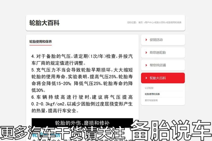

顺便再提一下,轮胎寿命的事也要重点注意,胎压高了或者胎压低了都对轮胎寿命不好的。
普利司通官网我去查了一下:胎压提高25%,轮胎寿命降低15%到20%;而胎压降低25%,轮胎寿命也降低约30%。所以,胎压过高过低都不太好。
