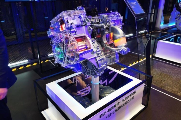

以比亚迪DM-i系列为代表,在过去的一年里五花八门的国产混动车如雨后春笋般涌现,他们都有一个共同特征:在混动专用型发动机的基础上,直接通过发动机和电机的机电耦合、功率分流,来实现车辆动力&车速的灵活控制。这种混动设计思路与方案,不光相比纯燃油车有着更低的油耗,还直接跨过了传统燃油车变速器的门槛,对国产车的未来发展可谓意义重大。

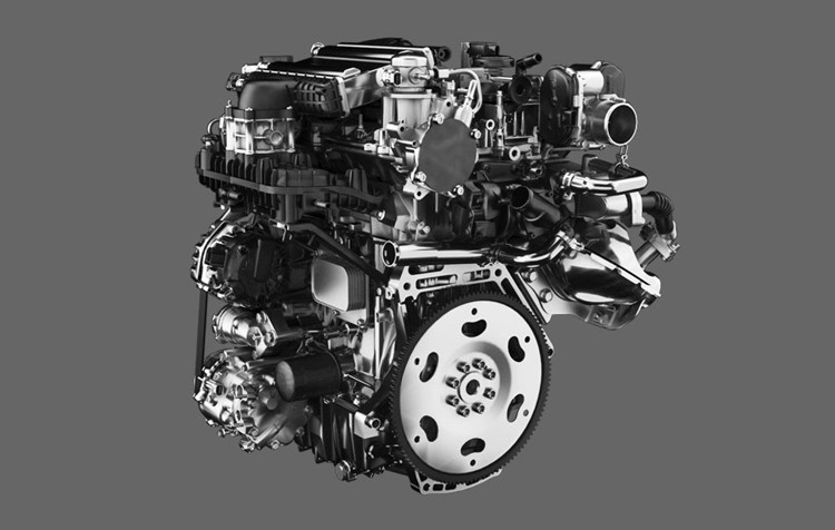

内燃机:只能在相对狭窄的转速下才能获得稳定输出&高效率
事实是不行!因为内燃机的输出功率和转速、负荷、喷油量都有关系,对家用车的实际用车环境来说,它的高效运行工况是非常狭窄的,也就1500-3000rpm。这时候, 发动机就需要变速器的配合,在不同环境下用不同速比实现扭矩放大(低挡位)、转速放大(超速挡)功能。如果没有变速器直接通过减速器连接半轴,车辆就只能在非常狭窄的工况范围内跑,起步、加速、爬坡等多种工况没法全面照顾,车子压根没法跑。

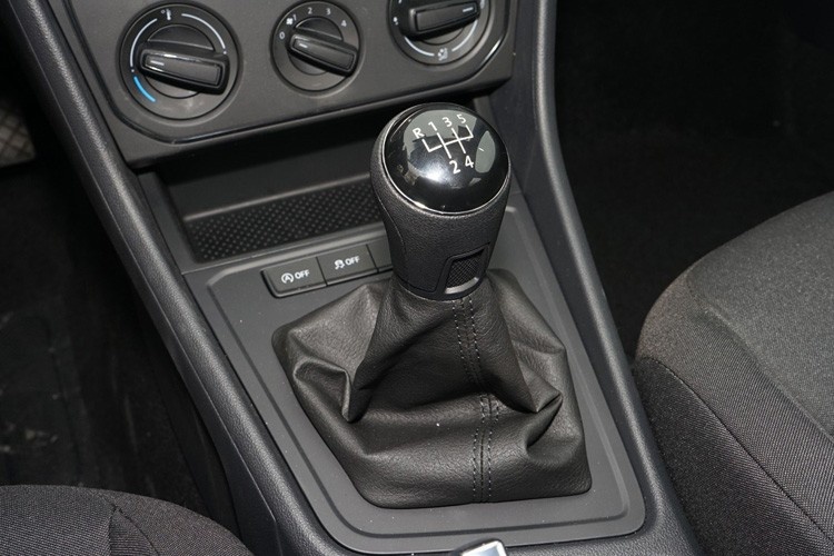

靠齿轮速比调配,平衡转速和扭矩
考手动挡驾照的时候,大伙儿应该没少遇到过油离配合不好或者升挡时机不对,导致车子熄火,核心原因就是发动机的转速/功率/喷油量还没准备好应付高负载,所以直接停机了。而自动挡的车子电脑则会自动控制离合器,优先保障发动机的正常工作,因而不会熄火。

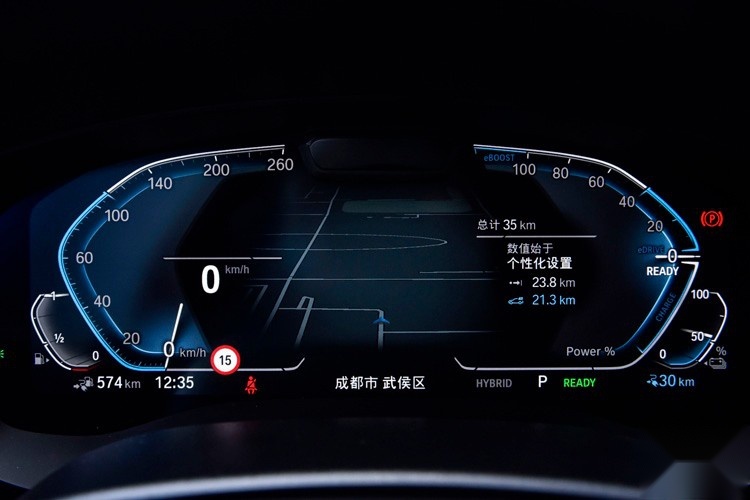

左侧,车速表;右侧,功率输入/输出表
了解过一点混动车的都知道,包括丰田卡罗拉双擎、本田雅阁锐混动、比亚迪秦PLUS DM-i在内,这些车子的仪表盘都只有车速表,没有转速表。因为电机代替发动机+变速器,干了辅助动力输出以及车速控制的活儿,发动机始终处于2500rpm左右的最高热效率工作区间,为车主显示转速压根没意义。

2021年至今,比亚迪DM-i、长城柠檬DHT、吉利雷神Hi·X、奇瑞鲲鹏DHT、广汽传祺2.0TM+THS扎堆上市/发布,虽然在发动机电气化改造和双电机布局上有一定差异,但TA们都有一个共同点:没有独立变速器!这让国产燃油车在变速器领域一直以来的痛点得以解决,国产车终于不需要好的变速器,也能做出响当当的硬核好车。
