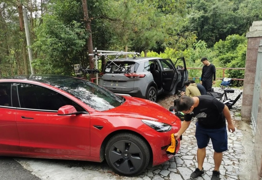

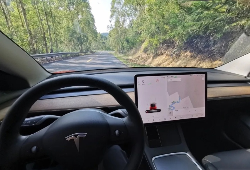

几天前拍了福克斯RS的夜景,但没激烈驾驶,只算小菜。今天在广东西部山路,拍一整天Model 3跑山,设备人员全上,算是这集电动车《驾值观》正式开篇。
这还是我第一次开Model 3狠跑山路。加速确实快,弯路极限也算高,手起刀落。为了拍一个时速表急剧变化的镜头,踩放踩放一轮油门,把自己整晕了。
转向不算准,但比例快,特别容易逼出轮胎极限。同为Model3车主的Holly发现试驾车轮胎是PS4 H1,他自己那台是PS4 H0,推测这台的抓地力更差一些。但我觉得已经很够。
从早开到下午,还剩下计划最后的几个镜头,电量已下跌到15%,差不多要收手了。而此时的我其实已经完全开腻了这车。那种踩就有,打就转,放就慢的感觉,太简单,没变化,好无聊。午后太阳下,等待航拍准备,真不想开了,好想停车睡个觉。

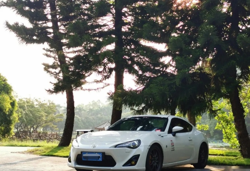

幸好吃饱午饭后开了下阿卓新买的86。多动症一般的互动驾控过程,让全天多了一点色彩。

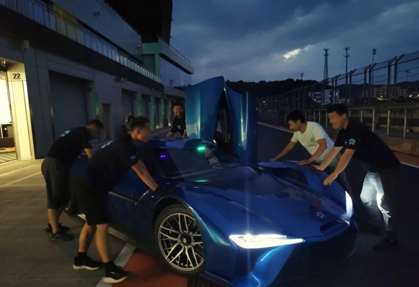

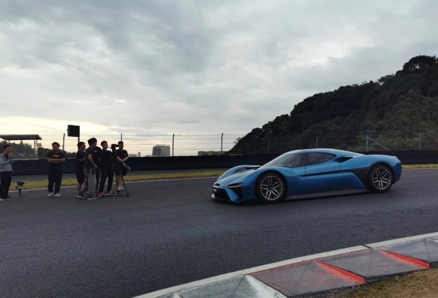

蔚来EP9从排面来讲,肯定是这集的压轴。但出发去浙赛前我对这个拍摄并不抱期望。主要怕开不尽兴,或者自己不敢开。心想平平安安完成任务就好了。
结果,满载而归。开尽兴了,身心都超爽。那种下压力过弯极限,和我之前开过的车都不同。和这东西相比,法拉利保时捷那种下压力都只是意思意思。最印象深刻的浙赛高速弯,R8、NSX都要冲到外侧路肩,这东西动动方向就过了,线随便走,根本就没有过弯的感受,太强了,也太爽了。
整个底盘都是直接的机械感。我可以非常准绳地切到每个路肩的边缘,行云流水。虽然第3档的动力感觉得出,不是那么强大,但过弯G凌驾于加速G的特性,更让人安心,我几乎没有担心过车子冲出弯外。
弹射之后,我"有意无意地"用1000千瓦模式开了一圈赛道。算是领略了真正实力。我也完全能驾驭这个动力。
为了低电量运输,最后一节时间,要把剩余的电池跑掉。奉旨狠跑,一连六七圈,跑剩20%才能回来。此时我可能是最幸福的汽车媒体人。无憾啦。

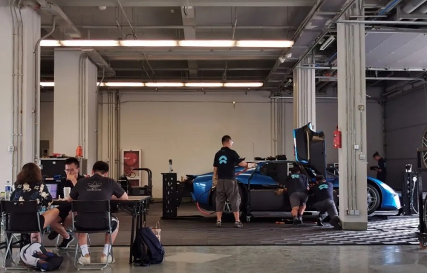

感谢蔚来,给够电,给够轮胎,工程师团队很给力,沟通清晰友好,既信任我,也信任自己的产品。这车机械部分极其耐造,弹射不限次数随便弹,赛道路肩随便压(当然香肠路肩不能),刹车衰减压根没怕过……
倒是一些和速度无关的东西明显达不到量产车水平,门拉手的拉索会越用越松导致门拉不开,中控台驾驶模式旋钮在阳光暴晒半小时后,膨胀到几乎拧不动……
还有一些和量产车不同的逻辑。功率输出是和速度成正比的,所以低速起步非常没力(弹射除外),但在不同速度的弯道下,动力就恰到好处,给人信心去放胆踩油门,而不会不敢踩;避震是赛车设定,开得不快或不激烈时,那颠簸要我老腰的命,但只要全力push,马上就超级扎实和贴服。
内饰表面看达到精装修,实际上没任何NVH(一部电动车的车内吵到我要放开嗓子嚷),没有空调,车窗不能开(一停车我就要开门透气),没有手刹(不能停在斜面上),没有任何储物空间(水都没法放在车内)……
这就是一台拥有赛车性能(而且是很高等级的赛车),但比赛车精致漂亮,却又没有任何实用性的“特种体验车辆”。以量产车标准看就是个半成品,但以“生为纽北最快”的标准看,一切又那么合乎逻辑,面面俱到。一个设计目标极度清晰的产品,极致,纯粹,优秀。
开完它,在回程的飞机上,我修改了结尾的配音部分。本来只想讲到这部车的高度。但我重新落地,给予了它驾驶乐趣的肯定。目前而言,这车可以稳坐“我开过最厉害、最有驾驶乐趣的电动车”这个名分。甚至去掉“电动车”,可能也成立。

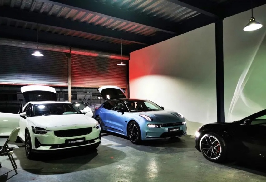

特斯拉M3P,极星2,极氪001

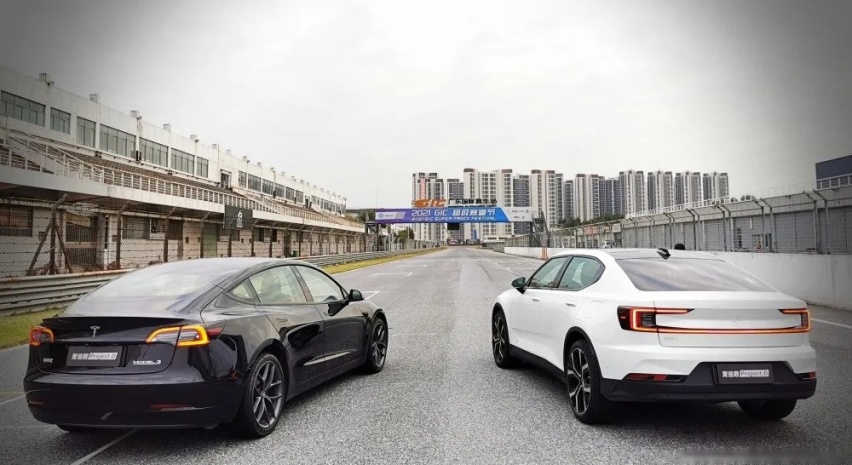

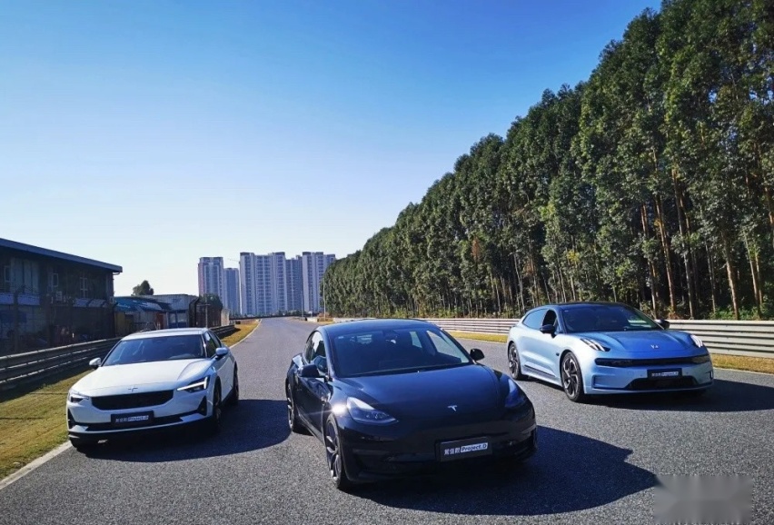

又是投入不菲、驾轻就熟的《驾值观》全包赛道拍摄。来到最熟悉的GIC,独占赛道两天,二日御三车,不尽兴不归。

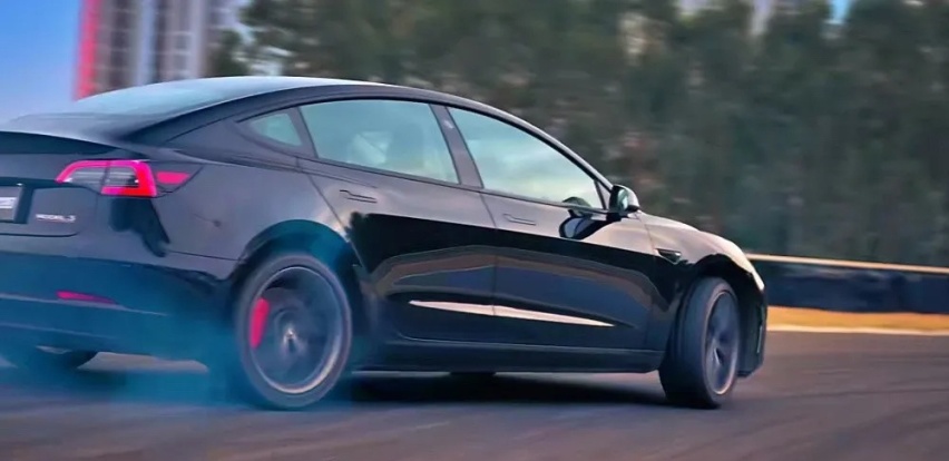

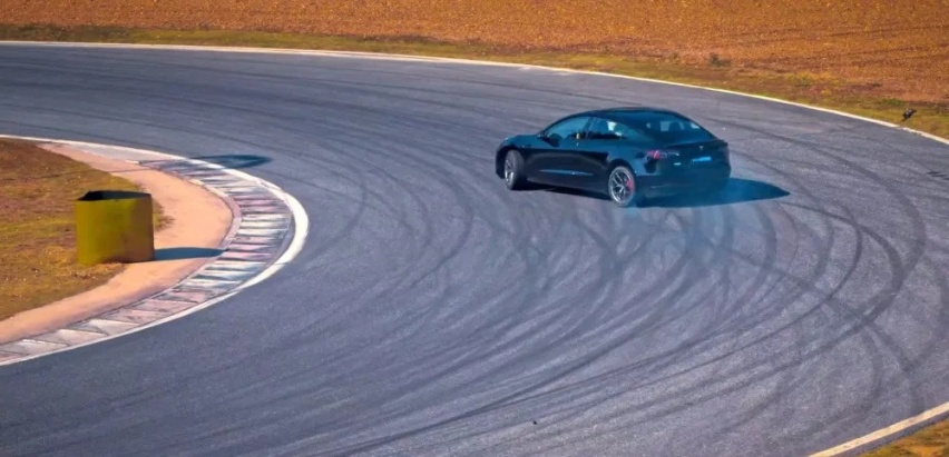

这是我第一次深度狠开Model 3 Performance。总算见识了它有多厉害。不止快,漂移模式还那么好玩、易玩。起漂竟然可以靠点刹车,像个开关按钮一样。起漂后动力跟上是那么有力,可以用右脚完全控制尾巴滑的轨迹,一下一下的,V8都做不到这么敏锐狂野。
这车的整体动态调校,包括悬挂、轮胎、转向以及整套三电的结合,必出自高人之手。(据说是Randy Pobst,那中国车企太需要这样的人了)

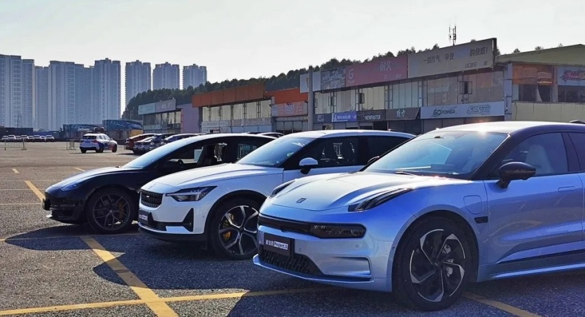

三部车我都彻底跑了圈,对比起来很有意思。都有动态,但动态的幅度差别很大。假定M3P赛道预设模式下的出弯动态幅度为8,极星2在进弯时拖刹甩尾的幅度可以有4~5,而极氪001在出弯给油时的甩尾幅度,大概就只有1~2。
三部车都有很出色的悬挂和轮胎,入弯的响应差别主要来自转向的比例。特斯拉这方面义无反顾的快,快到稳坐全行业塔尖。满轮不到2圈,准确说是1.85圈,在量产车里很难找到一个比它更快的。而且不止圈数少,在方向盘开始打的瞬间也真的没虚位,车头入弯指向极其灵敏,这样的设定在赛道上能给人很多好感,过窄弯和做快速的动态修正,都特别的直接,灵敏到你会觉得车是身体的一部分,真能形成潜意识。
那为什么感觉这么良好的转向设定,特斯拉的挑战者们,甚至可以说全球所有车,都没有第二个去模仿参照它呢?这回我在赛道上也找到了一些答案,因为特斯拉这种转向设定,缺点可能是致命的,那就是在高速弯的时候,过于灵敏的转向很容易造成高速打方向过多,增加了车辆失控的风险。
例子一是我在GIC赛道最快的T8弯,M3P通过的感觉是让人害怕的,当然底盘有一部分原因,但我想转向的原因也非常大,因为我也要用到两三圈的时间,才准确拿捏到最佳的打方向入弯方式,走一条最畅顺的路线。否则,车会很容易因为高速转向幅度过大而出现动态不稳,有很大的失控风险。
例子二就更明显了,拍漂移的时候,我在相对高速、漂移角度没有那么大的T4弯,有一次直接打转甩到了沙池里。虽然漂移失控、打转乃家常便饭,但在这个角度不大又偏向高速的弯,漂起来再修正方向,确实很不容易。因为你只能反打一个很小的角度,且必须做到快而准,一打过了,车的动态也就过了。相反在一些角度更大的急弯漂移,像我们反复拍摄的6、7号弯,它那贼快的转向,得心应手的程度就远超其它车。
所以M3P的转向,优缺点都特别鲜明,给我的印象也非常深刻。不过从理性角度,这转向多少还是存在一些安全隐患。(这么说估计又会引来一些特粉攻击我了,随你们)
相比特斯拉,另外两部车的转向响应就正常多了。开完特斯拉,再跳上极星2,头几个弯我都因为车头跟随慢,而错失了弯心点。当然熟悉之后,极星和极氪的转向都是线性的,合理的。只是三部车其实都没什么路感回馈可言,这样一来,就是谁的比例快,谁让人模糊的时间短,谁就能给人更大的信心和乐趣(但我还是要补这一句:特斯拉的高速弯有风险)。
两天拍摄下来,又一次确认,来赛道试这几部车是非常正确的决定。在街道上我们评价电动车,说来说去都是响应快,加速猛,再加个安静平顺。但在赛道上,我确确实实能感受到每部车不同的操控性格,他们都发挥了电动车的优点(重心低且分布均匀),又同时保持着燃油车时代就有的差异(转向、刹车的性能差异, 操控手感)。
就连被认为千篇一律,缺乏个性的电驱系统,不但动力大小很容易感觉出差别,M3P还示范了,性能电动车只要在动力控制方面下功夫,也能玩出很多花样,甚至还需要驾驶者掌握一些油车时代所没有的新技巧。
谁说电动车时代的汽车肯定会丢失驾驶灵魂?今天在赛道上开过这几部车之后,我觉得每部车的差别是那么大,性格依然各自各精彩。这个结论,让我觉得做这集电动车《驾值观》,所有的投入都值回了票价。

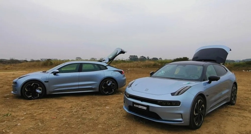

车型:我们自己的极氪001
临近过年,只剩一场极氪001的越野戏。但这是一场要豁车的“硬戏”。
其实GIC拍赛道,用的已经是我们自己的极氪001。大家车言论祖传,是个车都可以/必须去跑赛道,所以我们不care。但越野就不一样了。
我们自己的001有空气悬挂,适合拍。但那路很烂,有点舍不得豁。于是找极氪公关联系了一台“替身车”,公关给力,协调了一台颜色和我们“几乎”一样的试驾车——轮圈不同,车顶颜色不同,已经很难得了。可是,并没有空气悬挂。
两台车一起开去拍摄地。一路上我开试驾车,确认了没空悬且选装了22寸大轮毂的001,滤震舒适度明显不如我们那台空悬+21寸版本。进入烂路,没空悬版本看起来都太低了,根本不敢挺进,直接把它停在河滩的入口,退下火线。

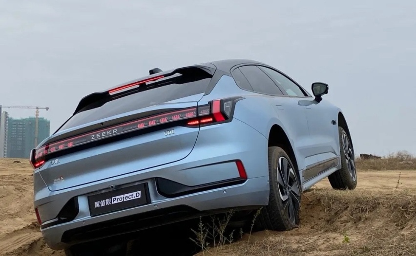

全程就用我们自己的001来豁!真的是豁,沙地上保持高速行进。漂移时飞沙覆盖了所有车窗,全车缝隙里塞满了吹风机吹不尽的细沙。小石子卡在刹车盘上发出啸叫,前后倒几把,又不响了。某个漂移出弯处,我看见地面上有块半个足球大的石头,赶紧全力急刹,石头滚到了前杠底,车停住了。保住了个十几万的电池……

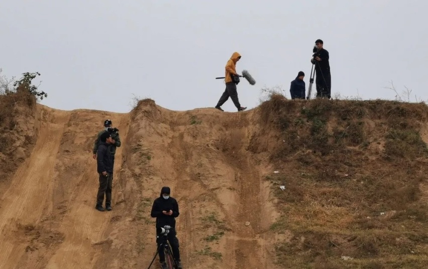

这车在沙地上真心强大。随便起动随便停,未曾有一次陷车的动静。还有那个炮弹坑陡坡,因为360全景看不清,我放胆顶油门上,前轮太给力骑上了大土包,整个车肚架了起来。挖坑倒车后,再凭自身动力往上爬,无惊无险脱困!
正片里看起来不那么惊险的那个坡,其实有这么高!

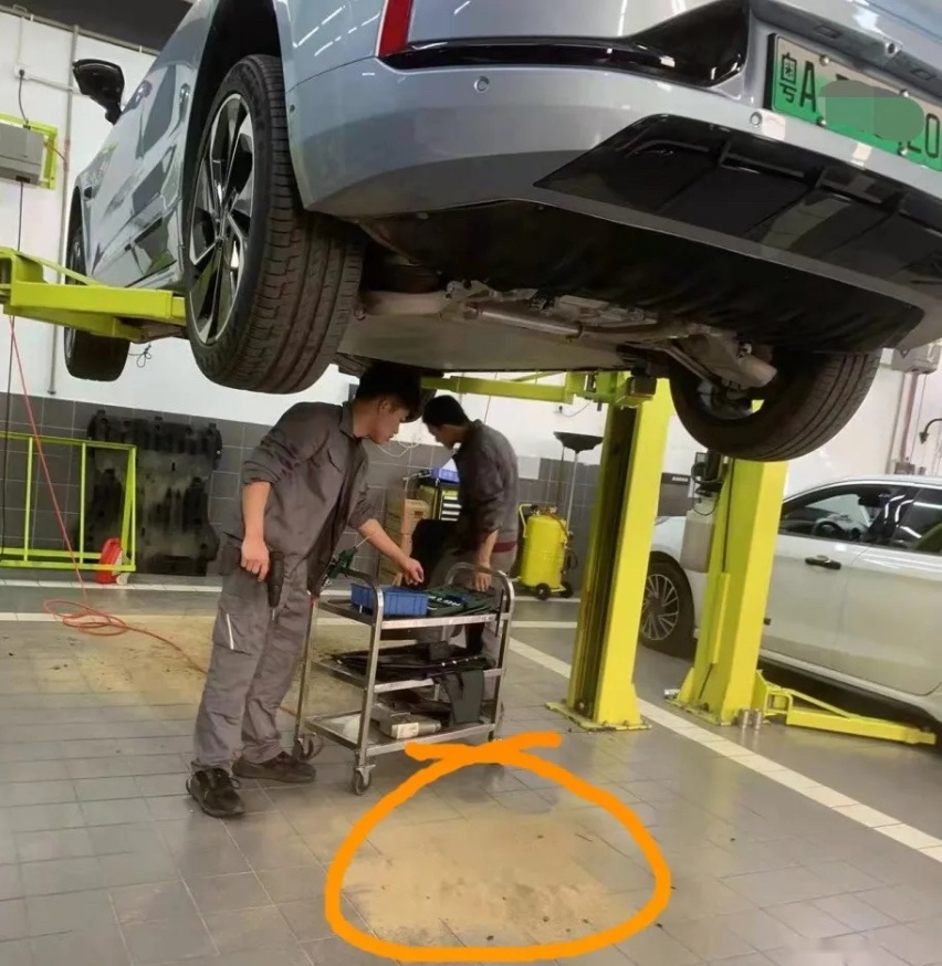

事后去保养,拆下前后底板,“泄出”两大堆沙子。见状者无不慨叹:开极氪001玩沙,太好玩啦。
