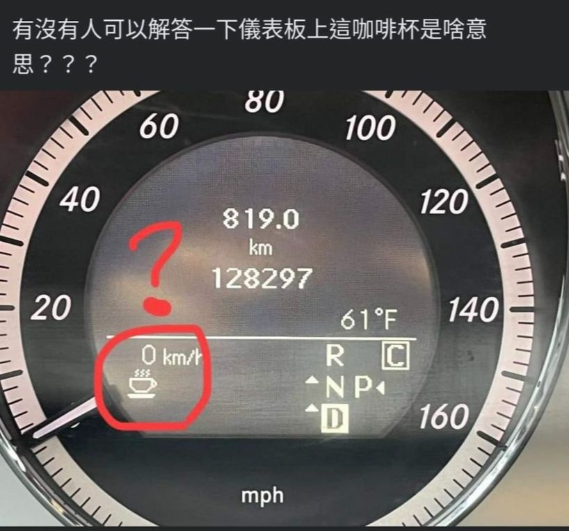

▲网友问「仪表出现咖啡杯图案」代表什么意思,但其实背后的危险程度不小于酒驾。
汽车仪表有很多灯号信息,不过有些可能并不常见。 一名网友在脸书爆废公社询问,表示仪表突然出现「咖啡杯」图案,让他不解这到底有啥涵意。

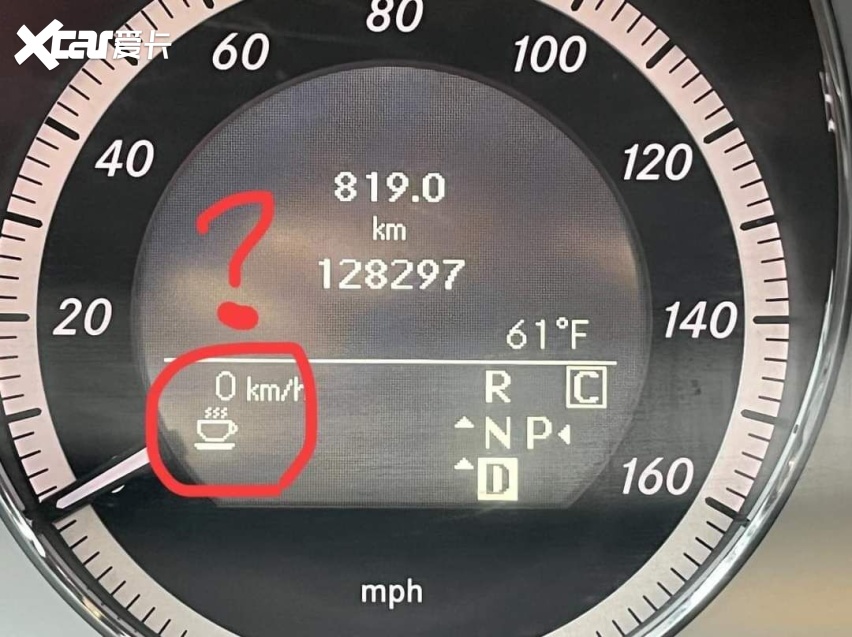

网友留言瞬间歪楼,「要喝咖啡」、「提醒你该进原厂维修、去贵宾室泡咖啡了」、「咖啡煮好了,打开引擎盖挖一点机油就能变拿铁」、「买咖啡的时间到了」、「你喝完咖啡,图标就会消失了」、「再累也要来一杯咖啡」。
▲仪表上的咖啡杯图案其实是驾驶疲劳警示灯,通常在连续开车2或4小时以上就会亮起,提醒车主要适当休息。
不过正确来说,仪表上的咖啡杯图案其实是驾驶疲劳警示灯,通常在连续驾驶2至4小时就会亮起,用意是提醒车主要适当休息,避免疲劳驾驶、注意力不集中。 而咖啡杯图案也不用回厂维修,通常只要在车辆熄火后就会自动消除。 近期一些具有ADAS驾驶辅助系统的新车、或是一些欧系车款都有这项功能。

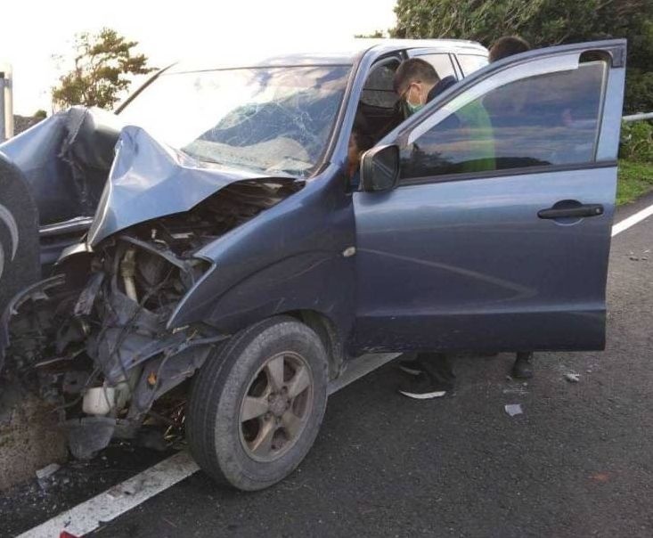

有国外研究指出,疲劳驾驶的危害程度不逊于酒驾,尤其在反应表现方面,睡眠不足的受测者甚至比「血液内酒精含量0.057%」的人还差。 因此现在不少新车也都有驾驶疲劳侦测警示功能,用意就是提醒车主在长时间开车下要适时休息,避免发生意外事故。
▲有研究指出疲劳驾驶的反应表现甚至比酒驾糟糕,过去也曾发生过不少疲劳驾驶引起的事故。
