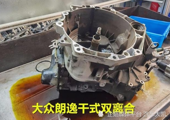

接下来对双离合变速器进行说明。 双离合器变速器包括干式双离合器变速器和湿式双离合器变速器。 干式双离合器变速器的油有齿轮油和液压油两种,湿式双离合器变速器只使用一种油。 注意不要用循环机更换湿式双离合器。 使用循环机的话,有可能损坏变速器。 他说,双离合器的变速器没有联轴器,只有离合器片,所以更换机油时也不需要循环,只要能进行重力交换就可以了。 关于机油更换周期,例如汽车手册上写着以6万km进行更换。 根据自己的车的状况,可以更换到8万km或10万km左右。 不需要按照四s店说的做,必须在6万km处进行更换。 更换干式离合器变速器油的时候,请大家一定要找专业的店。 也许有人不知道,他认为这里面只有一种油。 这里面有齿轮油和液压油,如果他不知道的话,可能会装错。

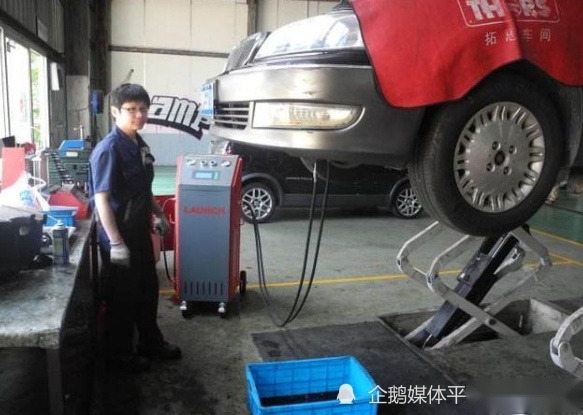

大家不必过于担心。那还有一个自动变速器的油交换量。 像普通的6A和8A一样,里面的油大概是10升左右。 当然,换了的话不能换成10升。 因为重力换油,所以换不了那么干净。 如果用循环器官更换那个的话,会达到10升以上。 当然,一些高端汽车变速器会更换为11L~12L。 另外,关于机油更换方法,也存在重力更换好还是用循环机更换好的问题。 如果你说6万km换,你可以选择不用循环机换。 如果说10万km后更换,可以选择用循环机更换。 最好啊。 将变速器机油的滤芯一起拆下并更换。 at变速器的换油费用一般市值在一千美元以上。 当然,这要看你怎么选择了,高端变速器油稍微贵一点的就是这点区间。
一些朋友可能说我的车8万公里了,或者10万公里了,但我至今没有更换变速器油。 我的变速器不也很好吗? 我只能说这里面有运气成分。 为什么这么说,是因为一些车型的变速器在它被设计出来的时候,本身可能有点缺陷。 如果你买这样的车,等到8万或10万km再换变速器油,你变速器损坏的概率一定会很高。 所以,到了一定程度的时间或公里数,建议更换变速器的油。 毕竟换油花不了多少钱。 如果在你的变速器需要大修之前,at变速器的变速维护费用将是最高的。 修理一次变速器可能会说更换五六次变速器油要花钱。 如果你是那种使用年限长、公里数多的车,我建议你尽量不要用循环机器换油。 用循环机换机油,换干净后再开车时,变速器会感到挫败感。 如果变速器油更换得太干净,里面的间隙也会变大,车辆行驶时会发生换挡冲击。

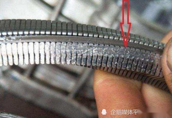

最后是cvt变速器。 cvt变速器对机油的要求高于自动变速器。 在结构上,cvt中使用了钢带和链条,所以对油的要求很高。 而且,虽然价格比at用油稍贵,但汽油使用量比at的少。 小cvt一般装6升左右,大CVT8~ 10升左右。 同样,如果公里数小的话,我建议不要使用循环机。 步骤基本上与ATM变速器相同,没有太大区别。还有一个大家关心的问题,到底需要去4s店换吗? 实际上,四s店的店成本很大,所以费用也会有点高。 毕竟,人必须赚钱。 如果你在质保期,机长还是建议在四s店更换。 还是要花点钱。 以后即使车有问题,在要求质量保证的时候也不会被拒绝。 如果质保期到了,还想省钱的话,请在外面找修理厂更换。
