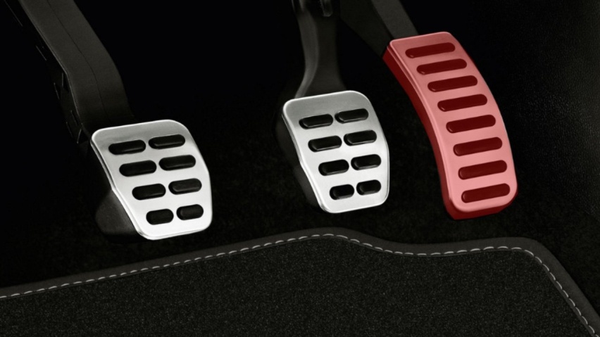

汽油发动机的油门实际上控制的是发动机的进气量,发动机进气道上有个叫做节气门的东西,油门就是控制它的。我们不踩油门,节气门就把进气道的大部分通道都给堵上了,发动机进气非常困难,进气量非常小,这时候发动机输出的动力很小,只能维持自己正常运转,这就是怠速。当我们踩下油门时节气门逐渐打开,踩得越多节气门打开越多,发动机进气就越多,喷油量也就随之提升,动力就增加了。是不是很简单的原理呢?到此为止你就学会用油门了。
但是光学会用还不够,我们还要灵活掌握,靠它来灵活控制车辆。那么对于油门我们应该熟悉什么呢?就是熟悉踩下去和松开的感受。
(1)踩油门
油门踩下去以后发动机会提高动力,如果你挂的是空挡,那么发动机转速就会迅速提升,噪音也变大,这就是原地轰油门。如果你挂在档位上,汽车就会提速,而且油门踩得越狠,发动机动力输出越多,提速越迅猛。有时候强烈的加速感甚至会让你感到害怕,有种失控的感觉。这时候别怕,因为这种强烈的加速感是你踩油门制造出来的,不是汽车不听话导致的。这时只要松开油门,发动机立马温顺的像只小绵羊。而有些新手朋友油门踩大了以后汽车突然加速,自己立马就不知所措了,结果由于紧张而忘记松开油门,结果只能是引发严重的事故。

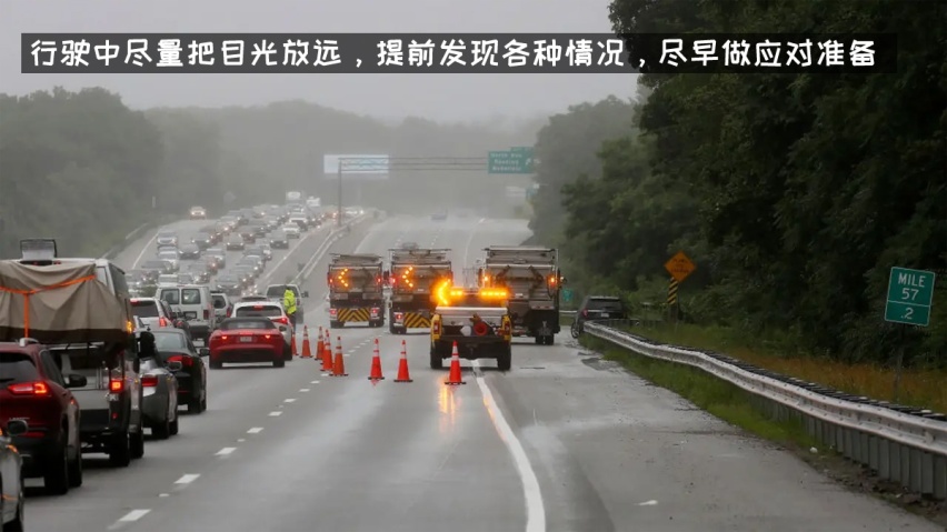

再比如遇到堵车,车流走走停停,聪明的我们自然要眼观六路耳听八方了,我们才不会死盯着前面那辆车,而是要把目光放远。比如车流启动了,我们缓缓踩下油门起步跟进,这时候我们有意识地和前车在横向错开一定距离,这样就能突破前车对视线的遮挡,往前看得更远。突然我们发现前车流排头的几辆车刹车灯一个挨一个亮了,那我们就知道我们前面这辆车马上也该减速甚至停车了,所以我们就提前松开油门利用发动机制动控制一下车速,结果我们松开油门后不到3秒钟,前车的刹车灯也亮了,而且直接一脚刹停在原地。而我们由于提前采取了措施,车速已经完全在掌控之内,跟车距离也非常安全,这时候只需要轻轻点住刹车就可以平稳地停下了。

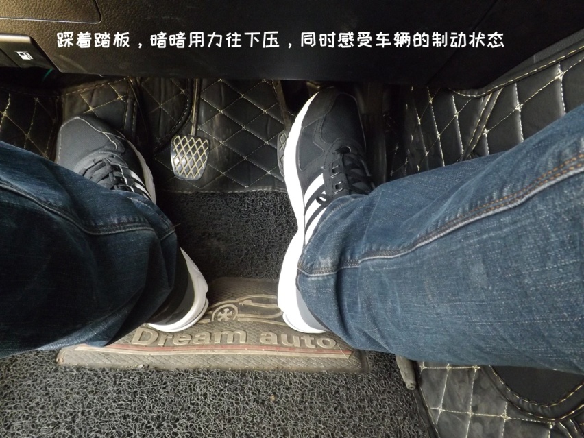

所以在这里我给大家分享一种老司机常用的方法,就是先尽可能多地踩下刹车踏板,这样已经能够获得很大的制动力了,然后右脚踩着刹车暗暗用力继续往下踩,这时候你就能清晰地感受到你踩刹车的力度和刹车起作用的实际效果,每当你用力踩一点刹车你就能感受到汽车减速度更大,你的身体向前倾的更严重,甚至踩到车轮即将抱死的时候你还能听到轮胎与地面摩擦的吱吱声。如果此时车速已经非常安全,而且你距离障碍物还有一定距离,你甚至可以尝试着稍微松开一点刹车,当你松开一点刹车的时候你会发现你的身体前倾没那么厉害了,而且之前的那种即将撞车的紧迫感也荡然无存,你会有非常大的成就感。经过这样一番体验,你就会对刹车的力度、效果有一个全新的认识,练习多了你对刹车的控制精度也会更高。
熟悉刹车特性真的非常重要,这对你的驾驶有很大的帮助。比如熟悉了刹车的特性,你就可以灵活控制车速了,哪怕路况很复杂,你依然心中有数,因为你知道在这个速度下你能在多远的距离内安全地把车停下,这时候前方道路在你心里会画出一个安全范围,而这个范围就是你的安全刹车距离,这个距离就是你凭借对刹车的熟悉程度确定的。

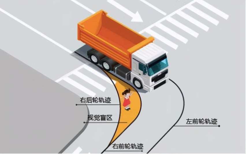

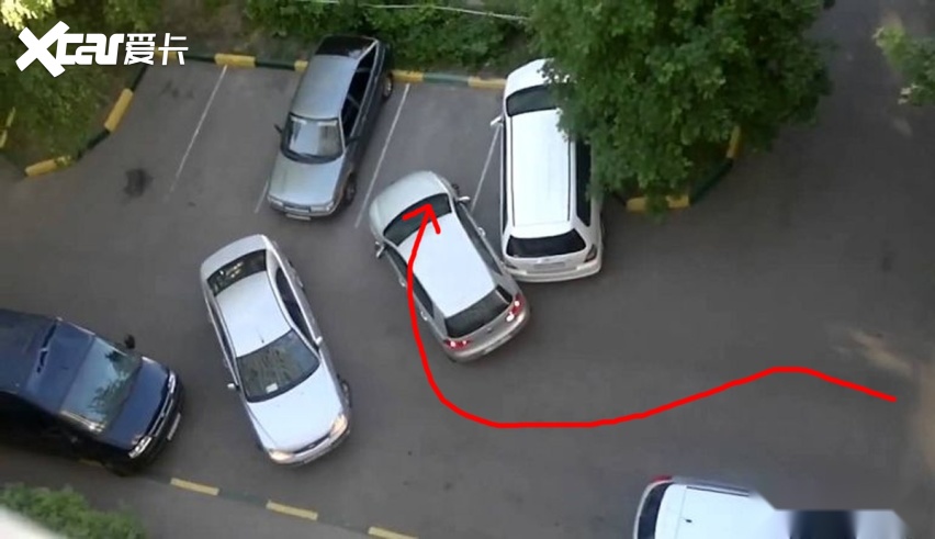

内轮差很重要,简单来说就是转弯时车头与车尾的行驶轨迹是不同的。比如你向右转弯,那么车尾的行驶轨迹会更靠近弯道中心。
新手驾驶课堂:(1)掌握住油门、刹车、方向盘,你就成功了99%
在开车转弯的时候我们潜意识里要一直注意着内轮差,给车尾留够转弯的空间,必要时还可以反打一下方向调整行驶轨迹。比如上图这辆车在停车的时候蹭到了右侧车辆,很明显就是没有考虑内轮差导致的。这种车位想要顺利开进去,最好是先向左打方向,让车身整体向左靠,这样右侧就留下了足够的空间,在转弯的时候就不容易剐蹭了。
