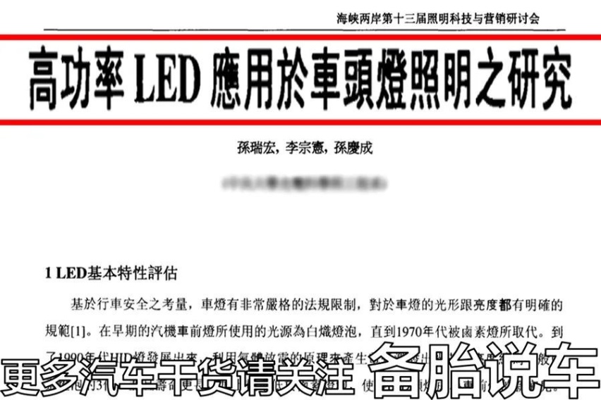

孙瑞宏、李宗宪等人发表在《海峡两岸第十三届照明科技与营销研讨会专题报告暨论文集》上面有篇论文,《高功率LED应用于车头灯照明之研究》,里面有提到过。
卤素灯在20世纪70年代取代白炽灯,开始被应用到汽车前灯上了;到90年代,HID灯,也就是氙气灯现在才发展出来。
LED灯用做汽车大灯,则是要到2007年了。

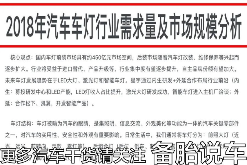

智研咨询发布了一个《2018年汽车车灯行业需求量及市场规模分析》,上面有个数据。
在2016年,卤素灯的渗透率还有60%,超过一半的,在这之前占比当然也更高。

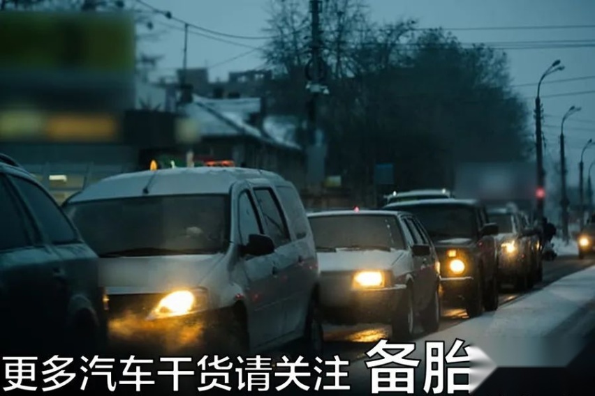

另外,卤素灯的穿透性要比LED灯好上不少,不少老司机朋友觉得卤素灯好,也是觉得它安全。
以前我们视频里面也是提到过的,光在雨雾当中散射的时候,根据瑞利散射定律和米氏散射的原理:色温越高的光线,穿透效果越差。
一般卤素灯的色温是在3000K(开尔文)左右,LED灯的色温一般在5500K,有些车子是4300K,LED的色温有可能会更高一点,穿透性也是比不上卤素灯。
这个就意味着:在雨雾天开车的时候,卤素灯是占一定的优势,你不妨去看看,大多数朋友车子的雾灯是黄颜色的还是白颜色的?对吧?

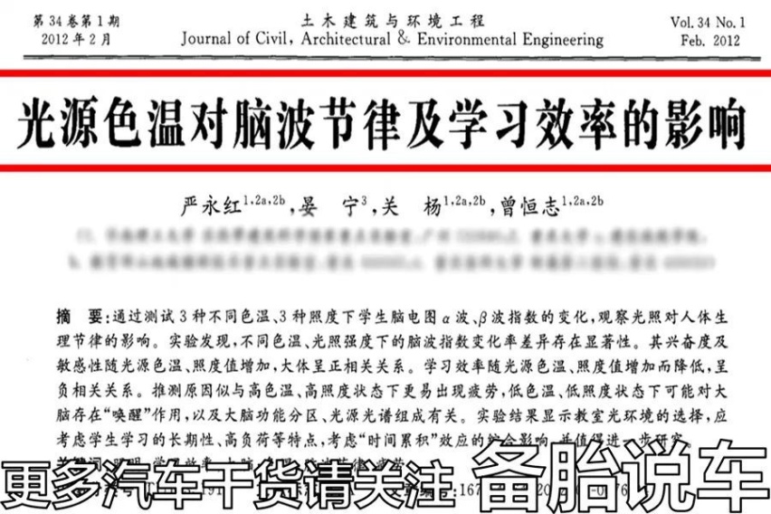

严永红、晏宁等人发表在期刊《土木建筑与环境工程》上面有篇论文,《光源色温对脑波节律及学习效率的影响》,上面就讲到。
不同色温、光照强度下的脑波指数变化率差异是存在显著性的。
大脑兴奋度和敏感性会随着光源色温、照度值增加,但是高色温、高照度状态下也会更容易出现疲劳。
卤素灯的色温和照度相对来说更低一些,晚上开灯看起来,眼睛也就没有那么辛苦。

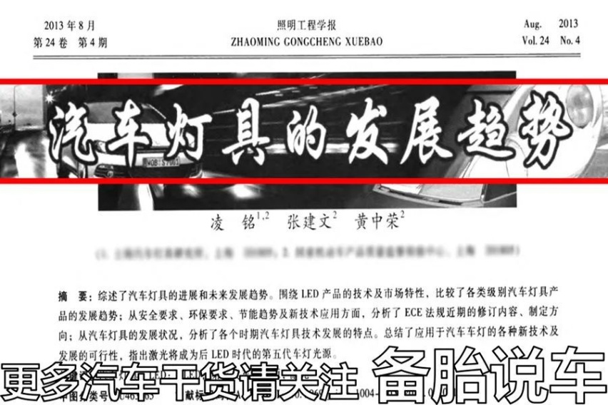

凌铭、张建文等人发表在期刊 《照明工程学报》上有篇论文,《汽车灯具的发展趋势》,上面讲。
从A级车到E级车一个共同的趋势就是LED的使用和市场份额都在增加。
这个是因为LED具有无延迟、环保、节能、长寿、低温、抗震、色纯度高等等优势,已成为钨丝灯、卤素灯的必然取代产品。
说人话就是:卤素灯确实是挺好的,也是非常地经典的,但是LED灯的优势显然是更大的,取代卤素灯只是一个时间问题。
