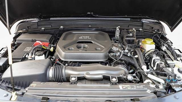

Stellantis的这台直列六缸发动机,自然也是继承了以上的优点。只不过它并非是先憋出一个六缸“大招”,再下放四缸大范围推广。而是在原本的直列四缸基础上,升级直列六缸。这个源头就是我们很熟悉的Jeep旗下大范围使用的2.0T四缸涡轮增压发动机。包括缸径、冲程(84*90mm)以及气缸间距在内,这台3.0T都与2.0T具有相同的特质。这些都能帮助Stellantis以更低的成本和更快的速度,推出3.0T动力,以在全球范围内代替老旧的HEMI大排量发动机。
有意思的是,这台3.0T发动机的标准功率版本,换算下来最大功率大约为298kW,最大扭矩约为610N·m。参考牧马人目前2.0T发动机(最大功率195.4kW,最大扭矩400N·m)。其升功率表现几乎一致,这等于说新发动机就是在原版4缸基础上加了两个缸就完了吗?

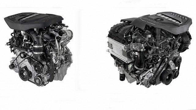

从结构上看,新的3.0T发动机确实保留了很多之前2.0T的优良传统。比如完全独立的可变气门正时双顶置凸轮轴,集成在缸盖的水冷排气歧管,集成在进气歧管的中冷器,高压直喷等主流技术。但新发动机显然不是简单的做加法就可以得到的。且不说这台3.0T还有高功率版本,最大功率约为373kW,最大扭矩约为644N·m。相比之前2.0T发动机应用近4年之后,新发动机也带来了更多新技术。
首先,排量和缸数的增加,都让2.0T身上那款双涡管涡轮更加力不从心。新的3.0T发动机采用两个低惯量、高流量涡轮增压器,各为三个气缸服务,以更快速的带来涡轮增压效果。同时,由于是分两种功率调校,所以涡轮增压效果也有区分,标准功率版峰值增压约为1.5bar,高功率则约为1.8bar。相对应的,标准功率版压缩比为9.5,高功率版为10.4(牧马人2.0T压缩比为10)。
另外,发动机还配备了一个电动泵,在熄火后仍然能循环车内冷却液,以对涡轮进行冷却。说到熄火,新的3.0T发动机还将配备“更大力”的启动电机,确保车辆在自动启停功能启动之后,能够快速重新启动。
这台全新的3.0T直六发动机最大的亮点还是在材料方面,可以说是卷出了新高度。比如气缸内采用了一种航空航天使用的等离子电弧涂层 (PTWA) 。据悉,该工艺是通过在约合2300摄氏度以上高温环境下,对钢材料进行熔化,并配合一定的速度,高速喷射到气缸壁上。并最终飞溅冷却形成涂层,并物理贴合在铝制缸体上。再加上对表面进行珩磨,使其具备可控的微空隙率,以保持润滑效果。
此外,在发动机制造材料上,Stellantis也是相当能堆料。铸铝缸体,锻钢曲轴、连杆,锻造铝活塞,铝合金油底壳,类金刚石涂层等等(两种功率版本,在材料运用上有差异),看来法系和美系合在一起捣鼓出来的东西,还是继承了“扎实”的基因。
