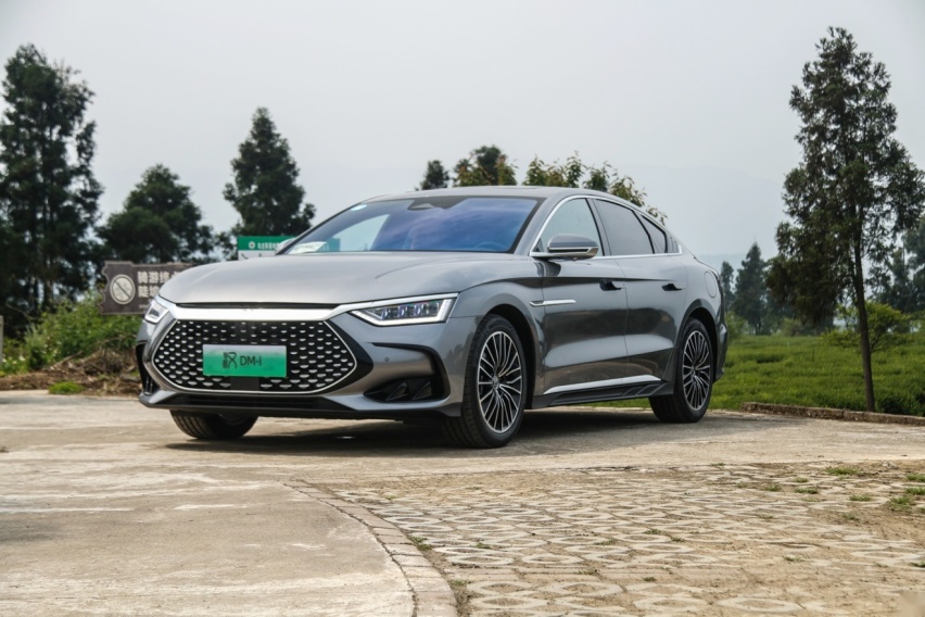

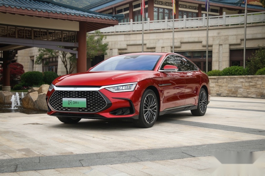

之前的试驾中已经开过很多几乎所有比亚迪的新能源车型,包括汉DM、汉EV以及和汉DM-i几乎相同动力的唐DM-i,因此对汉DM-i的试驾感受已经有了很多预设。
在聊试驾体验之前,先和大家科普下,这次新款汉上市后分了汉DM-p和汉DM-i,汉DM-p就是之前的汉DM,不过动力升级,0-100km/h加速也来到了3.7s,相比这么狂暴的动力和超过30万的价格,我相信三款121km版本的汉DM-i才是主力车型,所以这次的试驾体验将非常有意义。这次试驾的正是121km版本。

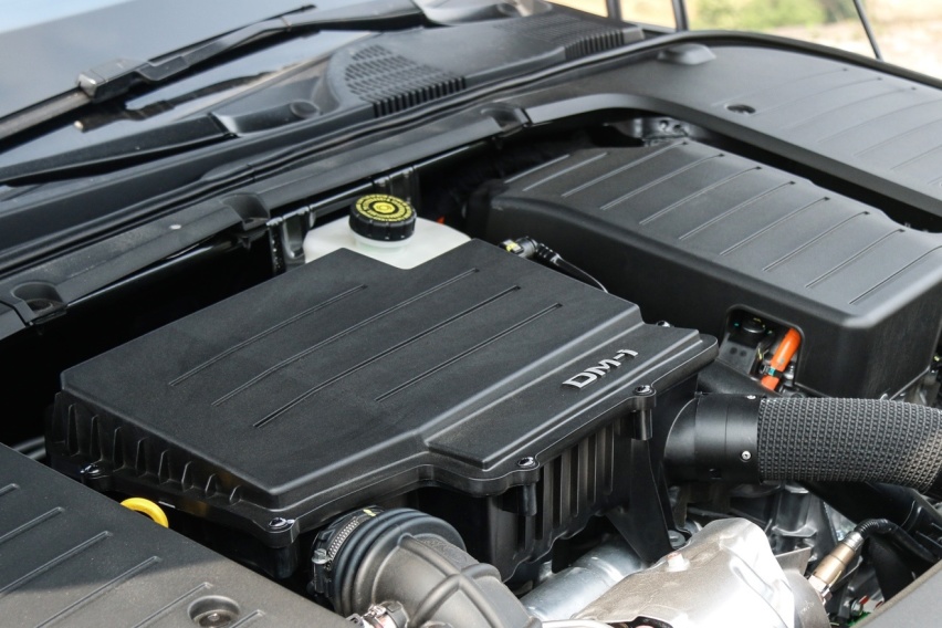

先说动力系统,试驾车型为121km版本,其动力系统由骁云-插混专属1.5Ti发动机和EHS混动系统组成,其中发动机最大功率102kW(139马力),最大扭矩231N·m;电机最大功率145kW(197马力),最大扭矩316N·m,配的磷酸铁锂刀片电池容量为18.3kWh,NEDC纯电续航里程121km。

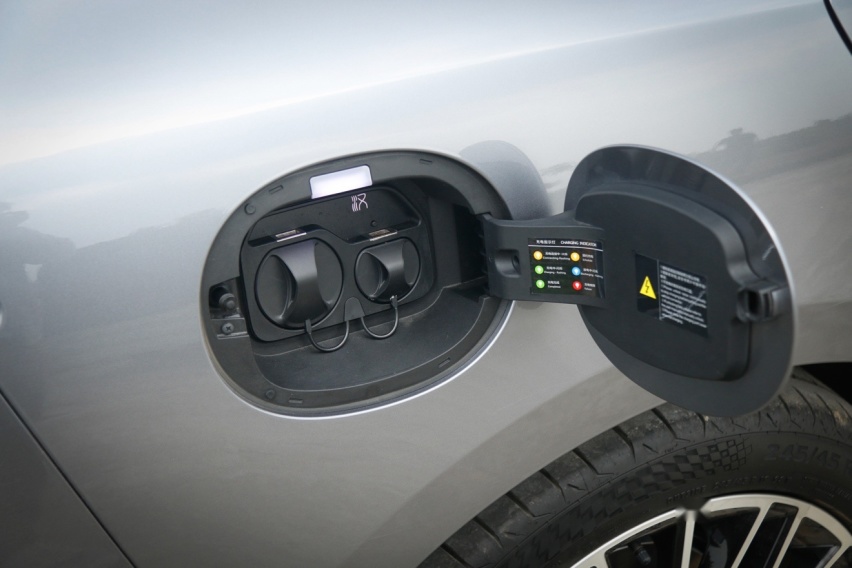

在充电方面,汉DM-i全系车型都配备慢充和快充,其中121km版本配40kW快充,而242km版本则配80kW快充,在充电上满足消费者不同的需求。

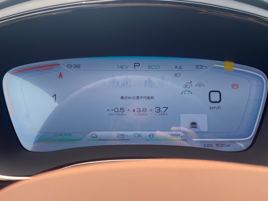

1、省油吗?

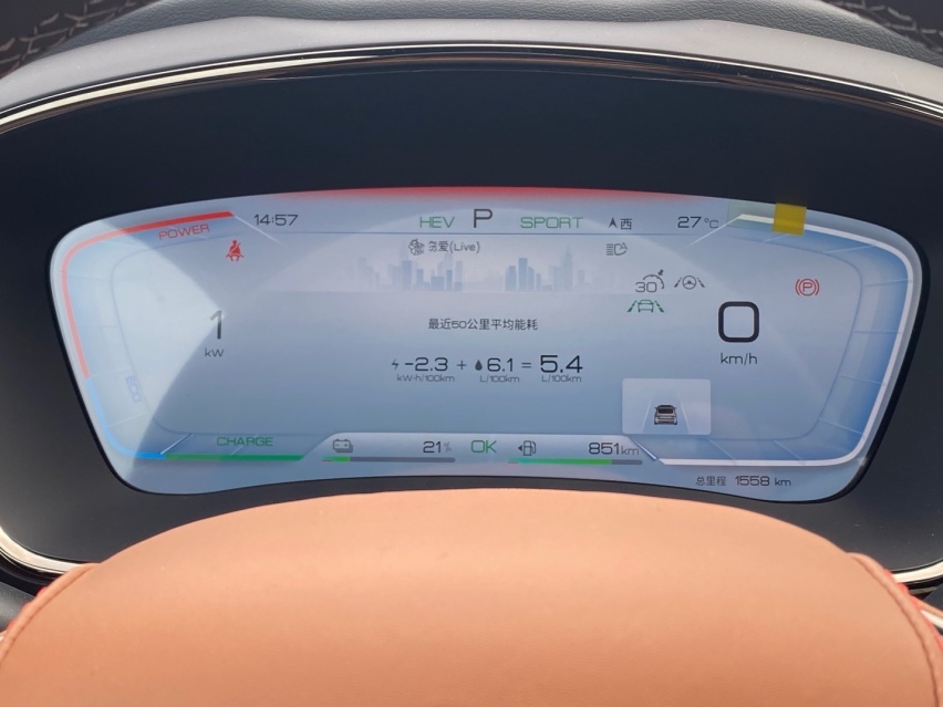

很省,在完全亏电也就是电池电量25%,极限情况下(轻缓油门、不开空调、乘坐三人)跑出了综合3.7L/100km的油耗,在毫无顾忌地踩油门开空调的情况下开出了5.4L/100km的油耗。
这也就是说,买回去完全不插电,就是当做一台普通混动车型来开的话,汉DM-i的油耗应该在4-6L/100km,所以…按照现在#92油价,一公里5毛是差不多的,油价涨跌基本与你无关,上千公里的续航,一箱油一个月…
根据我自身的感受可能要比混动雅阁和混动凯美瑞要低一些,如果汉DM-i插电用的话,每次出门都充满电,而且里程少于121km,理论上油耗是无限接近0的。
这里又要谈谈混动的省油原理了,核心逻辑就是让烧油的发动机尽量在最省油的区间工作,让电动机在发动机很耗油的区间工作。所有的混动车型概莫能外,注意是混动(油要动、电也要动),增程式电动车不是混动。
汉DM-i的混动结构比较有意思的地方是主要以电驱为主,发动机为辅,也就是说驱动车辆距大部分时间的是电动机,所以要讨论这台车多少马力的时候可以约等于电动机的功率145kW(197马力),对比下雅阁混动电机功率是135kW(184马力)。
网上很多谈论DM-i混动工作状态都是EV、HEV、直驱模式三种来划分,比如高速就发动机直驱,超车就HEV混动模式,起步就EV,实际上这三种工况是非常频繁地在互相切换,高速的时候可能是EV模式,低速的时候也可能直驱,这一切的基础是看电池的电量如何。
电池电量低,发动机一边驱动一边给电池充电;电池电量充足,尽可能的都是纯电驱动;面对最大的动力请求的时候,电池和发动机一起给电机供电,或者发动机和电机一起出力,总之这里面的工况是非常多的,最重要的根据是电池,有兴趣的朋友可以看汉DM-i中控屏幕上的能量流动动画。
2、开起来怎么样?

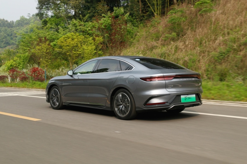

动力随叫随到,毕竟是以电驱为主的,体感加速也比7.9s的官方成绩更快,所以在动力性能上完全不用担心,又快又顺不是说说而已。油门踏板的响应也非常快。美中不足的是坐姿,175cm的身高即便是调到最低的情况下,依然会觉得坐姿偏高,有点像“捧着”方向盘在开车,不过考虑到买它的人群,这或许是个优点,毕竟这台车是一台行政轿车,不需要过多的运动元素。
底盘响应也是汉DM-i的一大亮点,扎实的底盘让整车的行驶质感非常优秀,无论是滤震性能还是弯道性能,都能够感受到这台车的底盘是经过了精心的调校,整体来说是更偏向于有质感的舒适性底盘。

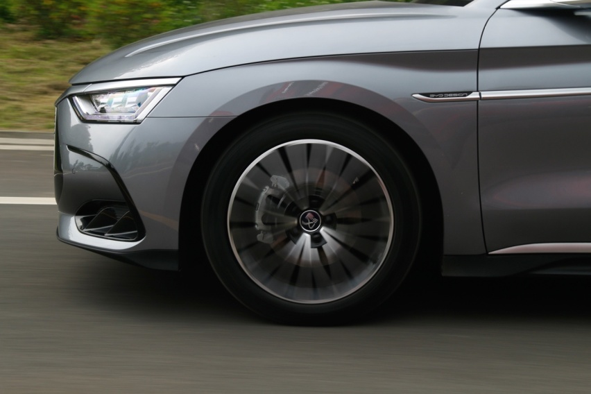

试驾的这台车配备了MC6的轮胎,运动性当然不错,但是在路噪方面,如果有更苛刻的要求换成皓悦4显然会更牛,毕竟汉DM-i的整车NVH控制的非常好,已经是B级车中的上游水平。
最后再说一个小点,汉DM-i的动力抗衰减能力很不错,基本上和丰田2.5L THS相当,远好于本田2.0L的i-MMD,也就是说在重载的情况下,动力依然能够保持一个很好的水平,没有明显的衰减。这一点非常重要,多拉一个人,油门要踩地更深才能得到相同的动力响应,这个感受并不好,汉DM-i的1.5T发动机居功至伟。

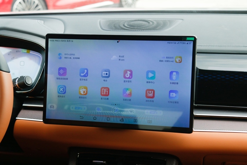

最后,汉DM-i的外观和内饰也有了一定的升级,相比之前的汉车型,外观更精致,液晶仪表和DiLink智能车联系统UI也有升级,易用性不错。总的来说,汉DM-i绝对又是一款爆款车型,对于持币观望的朋友,我只能说早提车早享受。
