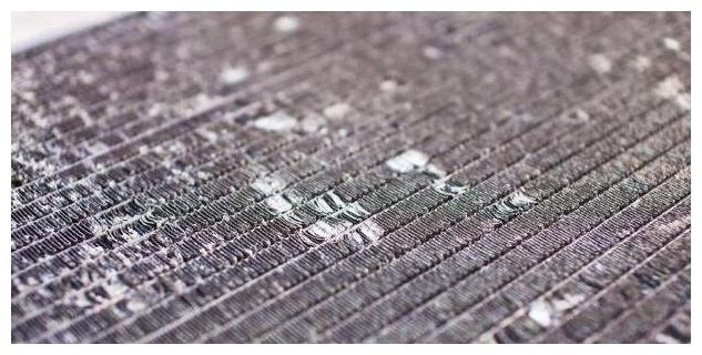

汽车使用几年以后,车头最前方的散热器,也就是空调冷凝器会积累很多灰尘,以及飞虫毛絮之类,装了散热器防护网的可能会好点,但灰尘也还是会有的。
灰尘积累在散热翅片当中,会影响散热效率,这是常识,而这个散热翅片非常的脆弱,直接用高压水枪冲洗的话,需要非常小心,很容易就能造成翅片变形。毛刷呢,其实我试过也不是太好用,那么这次用散热器专用清洗剂来试试看效果如何。有朋友说不出毛病瞎折腾啥啊?说的也是,可是对于汽车的用途每个人都不一样,有的人当作工具,不坏不修。有的人当作宝贝,呵护备至。还有的人就是用来玩的,拆拆搞搞图个乐趣。哪样都是有道理不是吗。

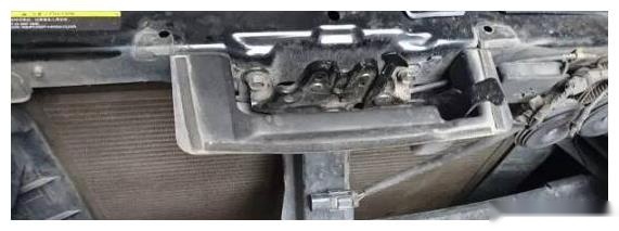

先拆下中网(每种车结构不同,方式方法也不同的,这里只说试验车逍客)。
接着拆除机盖锁总成。防护网拿掉以后看冷凝器并不脏,有灰尘难免,但这个实际上是真没有到需要清洗的地步,而且防护网的确功劳不小,冷凝器上没有毛絮没有飞虫也没有什么小石子卡在里面。

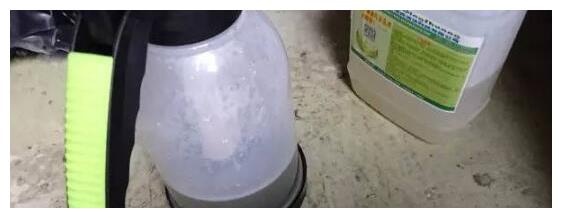

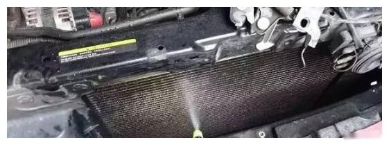

先用气压喷壶装水把冷凝器打湿。换清洗剂,半壶就足够了。
然后喷清洗剂,使用清洗剂的过程必须戴橡胶手套,因为清洗剂是碱性并且对人体皮肤有可能产生烧灼,所以要做好防护,不小心碰到的话用清水冲洗就可以。

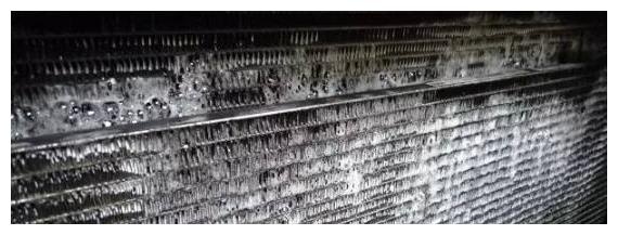

清洗剂喷完以后,等待几分钟,清洗剂会和水分产生反应,有刺激性热气冒出,注意不要吸入。几分钟以后翅片内部会有很多泡沫溢出,灰尘也随之被推出翅片。
用大量的清水冲洗,因为翅片中的水不太容易流出,要等待一会儿再次冲洗,最好是有水龙头和水管,稍微加点压力对准冷凝器翅片从上到下冲洗,几次以后就彻底干净了。

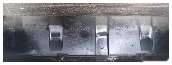

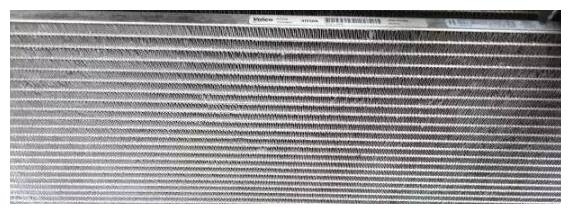

冷凝器干燥以后效果很明显,白亮的铝质本色显现出来,而下护板上和流下来水的痕迹中,发现了不少的灰尘沉积,说明清洗的作用还是比较明显。
