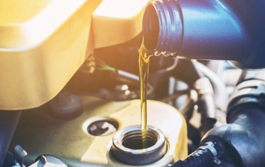

以“5W-40”为例,看机油的标号,主要看两个数值,
第一个是主标号,就是那个“5W”。
其中W代表Winter是冬天的意思,其中分为0W,5W,10W,15W,,20W,25W;W前面的数值越小说明机油的低温流动性越好,代表可供使用的环境温度越低,在冷启动时对发动机的保护能力越好,5W就是最低温度-30℃。所以,在极寒地区,最差也得是5w的,不然冬天机油就冻了。
机油相关参数的知识:
1、汽油类机油质量等级:分为SA、SB、SC、SE、SF、SG、SH、SJ、SL、SM。汽油品质由前往后依次升高。其中S代表汽油的机油,后面的字母代表着级别。(拓展:柴油类机油符号为C,后续字母A-H也是按等级从低到高依次排列)
2、低温粘度等级:分为0W、5W、10W、15W、20W、25W。数字越小,低温冷启动性能越好。W是英文winter(冬季)的缩写,预示着低温。例如0W的机油会在-35℃的时候结冰,5W的机油则在-30℃就结冰了。
3、高温黏度等级:它实际代表着100℃时的粘度等级,分为20、 30、 40 、50 、60。数字越大,粘度越高。#机油知识 #汽车知识 #机油
