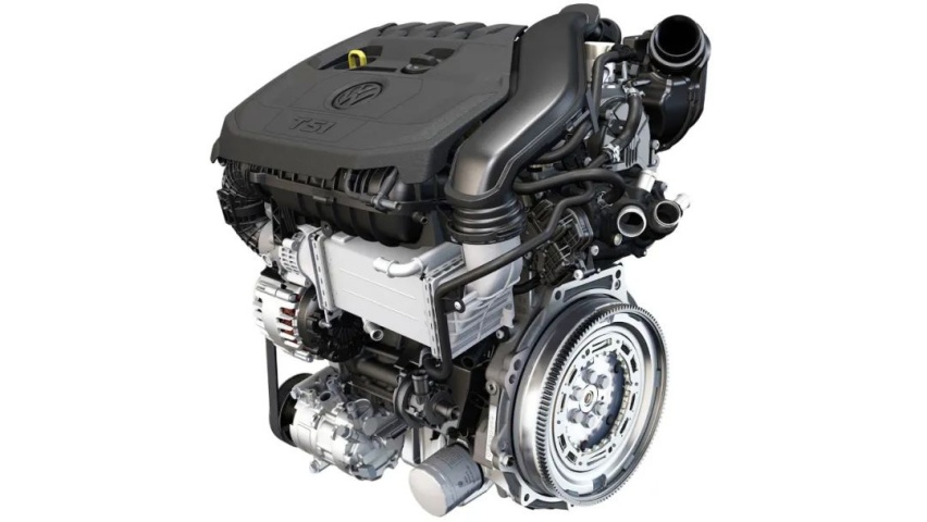

大众EA211evo
首先,中国量产发动机之所以能“瞬间”在发动机热效率领域实现弯道超车并领先全球,不可否认的一个原因就是这个领域的竞争对手确实很少。这主要是因为发动机的热效率越高,发动机的峰值功率就会越低。此时如果没有混动系统通过电池、电机的组合去弥补动力不足,那车辆的动力表现就会很拉胯。这对于结成联盟、一心钻研48V“轻混”的欧洲汽车厂商来说肯定是不能接受的,毕竟48V“轻混”的电机只能带来10几马力的微弱动力提升,根本不足以抵消发动机追求顶级热效率而大幅损失的马力。所以这也导致欧洲厂商不敢把发动机的热效率搞的太高,像是大众搭配48V轻混系统的1.5T EA211evo新款发动机,其热效率也不过37.5%。
换句话说,欧洲车企的轻混、插混系统,基本都是在现有的纯燃油发动机基础上,通过增加电机实现的,并没有针对发动机进行重新设计。至于大众传闻中给DHT混动系统设计的41%超高热效率的1.5T发动机,目前也只是停留在PPT阶段,还没有正式量产。

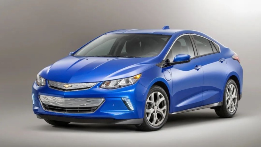

雪佛兰Volt
与欧洲车企不同的是,在好莱坞明星人手一辆丰田普锐斯宣扬环保主义的美国,通用集团早在2010年就推出了可以实现串并联的混动车型雪佛兰Volt。由于驱动车辆的动力从原本的单个汽油发动机,变成了大功率电动机与汽油机配合工作的动力组合,因此Volt上那台1.5L发动机就可以放心大胆地专攻热效率,只保留101马力的峰值动力了。只可惜,由于Volt推出时间比较早的关系,那时提升热效率的技术还不够丰富、成熟,所以即使是2016年发布的第二代Volt车型,其发动机也只做到了36.5%的最高热效率。

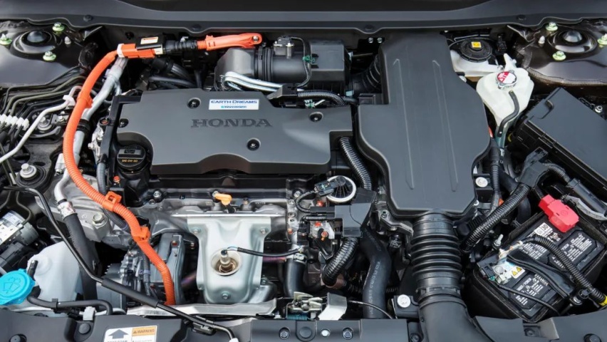

在欧洲、美国都放弃强混动路线后,地球上除了石油资源极其匮乏的日本以外,就只剩下石油资源同样匮乏的中国在狂点混动车技能点了。在目前日本车企中,丰田、本田、日产均有混动车专用的高热效率发动机。其中热效率最高的,就是去年日产专为中国市场打造的混动轩逸e-power了。由于混动轩逸采用了增程式混动的思路,其1.2L三缸发动机只负责发电,所以便将最大热效率毫无顾忌的提升至了43%。至于“两田”的混动发动机大家应该都很熟悉了,丰田旗下用在混动凯美瑞、汉兰达上的2.5L发动机,最大热效率为41%;本田雅阁混动上的2.0L LFB11引擎,最大热效率为40.6%。由于这两款发动机都有参与驱动的工况,所以热效率并不像日产那样夸张。

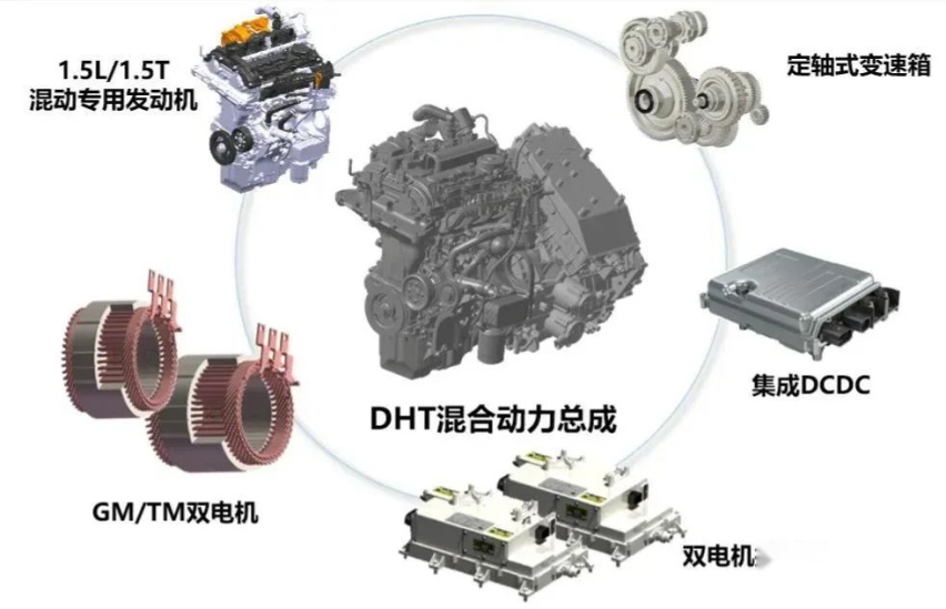

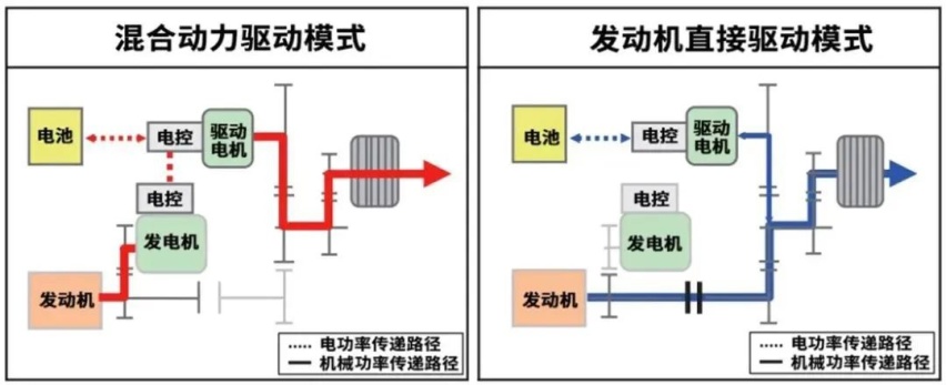

看到这大家肯定会好奇,既然混动发动机的竞争对手那么少,弯道超车的机会那么大,那为何国产汽车厂商不早一点推出混动车专用的高热效率发动机,非得赶在最近两年扎堆推出呢?原因其实很简单,因为之前国产品牌连像样的混动系统都没有,所以即使造出高热效率的发动机也根本没有用。要知道,目前混动领域一共就只有两种方案,一种是由行星齿轮组结构构成的混动系统,是丰田自家的专利,广泛应用于丰田集团内部的混动车上。另一种则是带离合器的双电机串并联结构混动系统,目前本田i-MMD、比亚迪DM-i,以及长城/奇瑞的DHT混动都是基于这种结构打造的。

本田i-MMD混动
而之所以国产品牌早些年没能推出带离合器的双电机串并联结构混动系统,其实是因为这个混动结构专利直到2019年才过期......不过这次国产汽车厂商赶在专利过期后一拥而上,也并非是因为这个结构有多牛,终于可以进行抄袭了,反而是因为这个结构十分简单,早在1999年就被一个以卖专利为生的美国公司给抢注了。“专利公司”大家都懂,注册完之后自然是用来收保护费的,传说某田就是因为交了“保护费”才于2013年推出了这种结构的混动系统。或许是看到了本田i-MMD的成功,于是国产品牌便也开始基于这种混动结构进行了开发,并等到国际公认的“20年专利期限”到期后的2019年才前后脚发布了“大同小异”的混动。

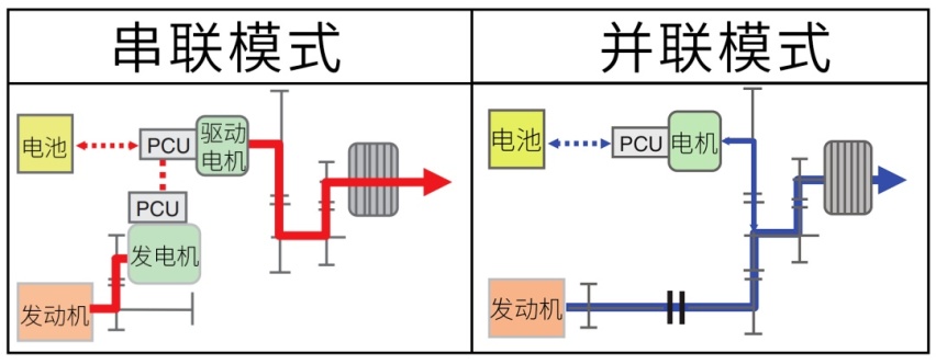

这种双电机串并联结构的混动之所以省油,就是因为发动机在中、低速时只会在最高热效率点上进行发电,驱动车辆行驶的任务由电机完成,如此一来发动机便规避了此前中、低速直驱车轮的低效工作区间。而到了高速,发动机又能通过离合器与车轮直接相连,进而规避不利于电机能耗的高速工况。至此,在有了高效混动的基础上,国产汽车厂商只需要为这套混动系统打造出一台高热效率发动机,就可以实现超低的油耗了。

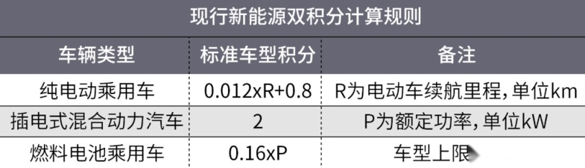

2018年4月,我国推出了严苛的双积分政策,该政策根据企业每年销售车辆的油耗计算积分,如果车辆油耗过高,企业的积分则会变为负数,进而需要缴纳罚款、甚至被强制退市。而如果多卖混动车、新能源车,则可以获取正积分,不仅能够在一定程度上抵消掉其它高油耗燃油车的负积分,甚至还能将积分卖给其它车企赚取可观的收入。例如车企每卖出一辆续航500km的纯电动车,就可以获取6.8个积分,卖一辆插电混动车,就可以获取2个积分。以比亚迪为例,2020年比亚迪靠销售新能源车获得了近75万个新能源正积分,而当时一个积分的行情价可以卖到3000元,相当于如果比亚迪将所有积分都卖出去,就可以获利约22.5亿元!虽然不知道实际比亚迪通过卖积分赚了多少钱,但根据比亚迪的企业年报来看,比亚迪在2019年的企业净利润不过16.14亿,而2020年企业净利润就一下达到了42.34亿。所以对于在中国生存的车企来说,降低燃油车油耗、多生产插混、纯电车就成为了必须要做的决策。

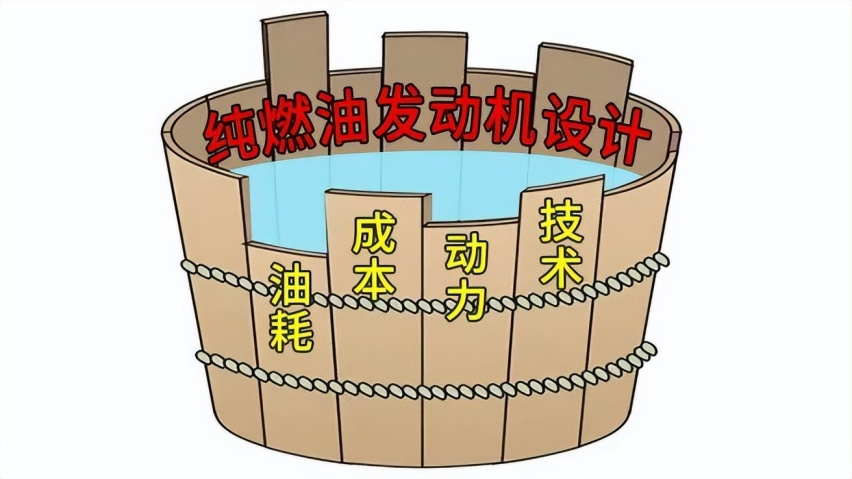

一直以来,国产厂商的汽油发动机之所以无法与合资厂商相媲美,主要就是因为单纯供燃油车使用的发动机要同时兼顾动力、油耗、成本、技术,以及开发时间,所以确实非常难造。而其中最难的,就是动力与油耗之间的兼顾,因为它不仅需要较高的研发成本,同时更需要长时间在发动机领域的积淀。毕竟回顾历史,一款好的发动机,通常都是靠长时间一点一点技术积累堆起来的,网络爽文中那种英雄横空出世,直接创造奇迹的故事情节很难在发动机制造领域出现。

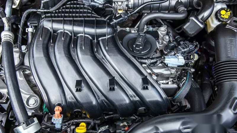

日产HR16引擎
像是没啥存在感的家用小能手--日产HR16 1.6L自然吸气发动机就是一个很好的例子。这台发动机最早诞生于2006年,在过去十几年中服务于轩逸、骐达、劲客、阳光等多款入门级车型。这台1.6L自吸发动机的牛X之处在于,在它发展至如今第3代的16年间,日产只通过对一些细枝末节处进行升级,就使这台发动机的动力与油耗兼顾能力长期保持在了顶尖水准。
比亚迪为啥能在混动领域弯道超车?
日产缸壁熔射工艺
像是第二代HR16就从初代的可变气门正时升级成了连续可变气门正时,而三代又升级成了e-VTC智能电动连续可变气门正时,这种配气结构的升级就为降低油耗、提升动力提供了很好的基础。此外,第三代HR16发动机还取消了缸套设计,升级成了跟GT-R发动机一样的缸壁熔射工艺,可以有效降低活塞运转的阻力。并且在此基础上,日产又通过提高压缩比提升了发动机的燃油经济性,最终将HR16发动机的峰值马力,从初代的109马力提高到了第三代的139马力,并且随着发动机的升级换代,轩逸的NEDC油耗也从初代车型的7.2L/100km,降至了第三代车型的4.9L/100km,实现了动力与油耗的双重提升。

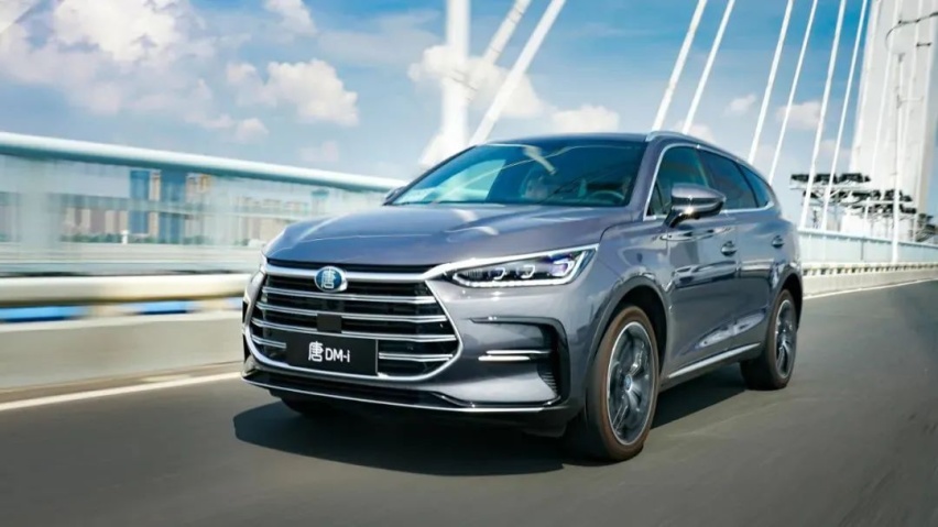

通过上面日产HR16发动机的进化路程我们不难发现,要想打造出一台兼顾动力和油耗的发动机确实不是一朝一夕就能实现的。不过!只要我们抹掉油耗和动力这两个指标中的任意一个需求,那发动机就会好造很多了。像是改装厂之所以可以通过刷程序轻易将发动机动力大幅提升,就是因为他们放弃了原厂发动机在设计时必须兼顾油耗排放的要求。反之,如果放弃动力,只抓省油的话,那也是可以轻易将发动机热效率做高的。而恰巧混动车上的发动机在大部分时间内充当的都是增程器角色,本就不需要什么动力,所以像是目前比亚迪唐DM-i的1.5T发动机,就只有139马力;本田i-MMD的2.0L发动机也只有146马力。

串并联混动系统之所以不太需要考虑发动机动力,主要还是因为它的运转模式并不依赖发动机的动力大小。上文提到过,当车辆处在中、低速下的串联模式时,发动机只会起到发电作用,车轮的驱动力是由驱动电机来提供的,这就意味着发动机的动力并不会对车辆的加速性能造成影响,动力只需要满足电机的用电量就好。而在高速并联模式下,虽然车辆保持巡航状态的动力来源切换为了发动机,但维持车辆巡航并不需要太大的动力。

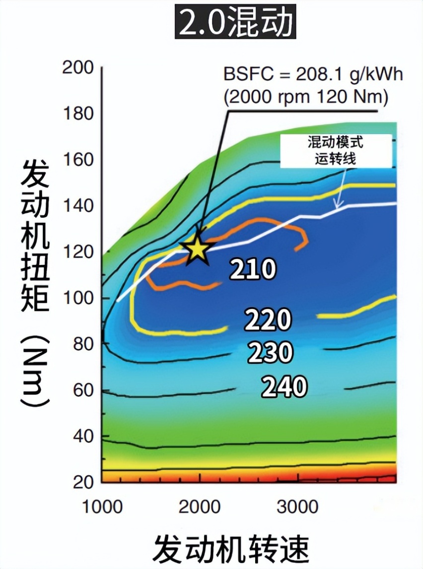

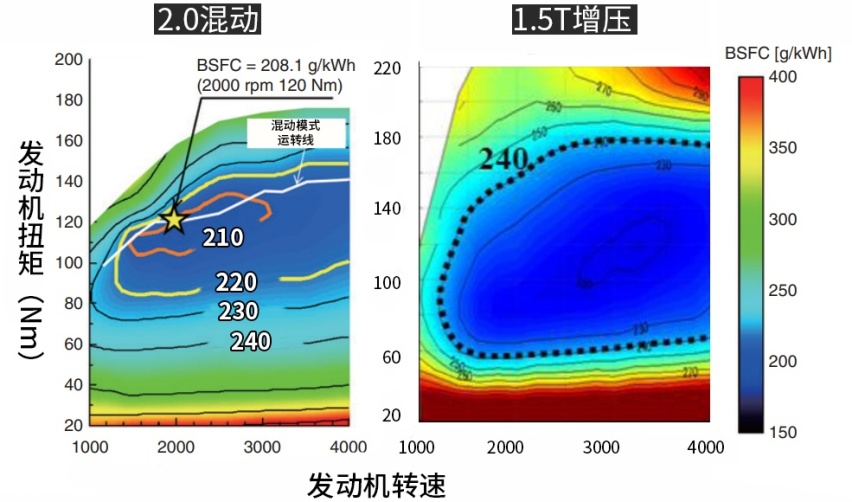

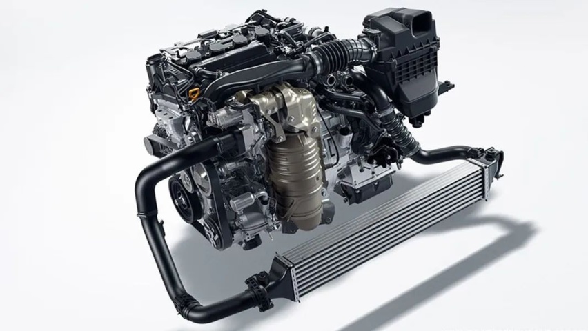

在了解了串并联混动发动机为什么不需要动力后,我们就很好理解为什么一台不需要考虑动力的高热效率发动机会很好造了。其中最关键的原因就是,研发一台混动发动机只需要将一个“点”的热效率做高就足够了。而普通燃油发动机则需要在整个“面”的范围内兼顾热效率和动力。举个例子,上图是本田2.0混动发动机(左)与1.5T增压发动机(右)的“制动比油耗图”,图中等高线上的数字代表了该发动机在当前转速、扭矩输出状态下,每一千瓦动力在一小时要消耗多少克汽油,其中某个区域或某个点的数字越小,就意味着发动机热效率越高、越省油。
比亚迪为啥能在混动领域弯道超车?
还是以这张图为例,我们可以看出左侧专门为混动车打造的2.0L自吸发动机上的最省油区域为210g/(kW·h),而右侧纯燃油车使用的1.5T涡轮机的最省油区域为240g/(kW·h),相当于每小时每千瓦动力的耗油量要比混动2.0L自吸多出30g。不过从对比图中我们也可以看出,1.5T发动机的240g/(kW·h)工作区域,是要远大于2.0L混动发动机最省油的210g/(kW·h)工作区域面积的,这也就意味着,虽说1.5T在某一个很小的工作范围内没有2.0L自吸省油,但却能将自己240g/(kW·h)的最佳油耗以更强的扭矩覆盖更广的区域。这便是只兼顾一个“点”的热效率,与在一个“面”上兼顾热效率和动力的区别。

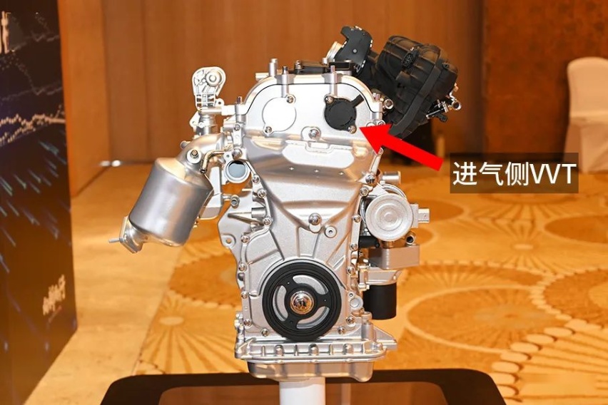

不仅如此,由于混动发动机通常只会在很小的转速波动范围内进行发电,不需要装配适应高低转速的气门升程功能,所以配气机构也就可以省去了,在节省成本的同时,还降低了配气机构的运转阻力,对热效率也有帮助,像是比亚迪的1.5L骁云发动机就取消了排气门侧的气门调整机构。而在调校方面,由于混动发动机工况十分单一,且结构简单,所以压根也不需要厂商具备很强的调校能力和经验。
