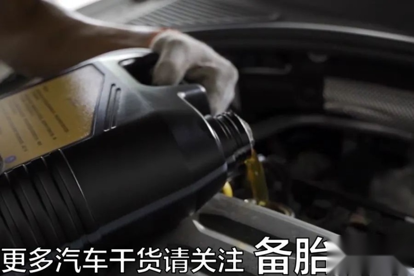

总结了一下,对大部分车型来说,必须要做的项目,大概就是换机油、机滤、空气滤芯、空调滤芯、变速箱油、刹车油。
不过不同车型之间肯定有点偏差,有的项目在大保养之前做过,就不用再做了。

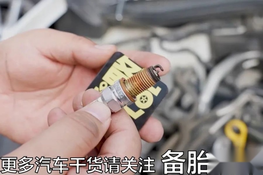

第1个,火花塞,6万公里的时候不一定要换,但可以检查一下。
因为各种材质的火花塞寿命是不一样,镍合金火花塞寿命大概2-3万公里,单铂金火花塞4万公里,双铂金大概6万公里,铱金大概是8万公里,铂铱金大概是10万公里。

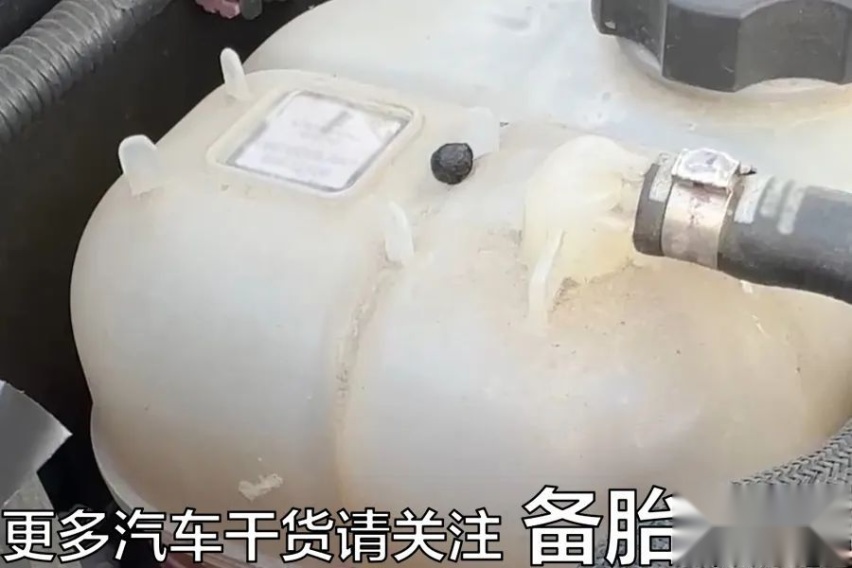

第2个,可以看看防冻液是不是到期了,这个也是看防冻液类型的。
无机盐型防冻液一般3万公里就要换的,6万公里的时候基本上是没跑了。
但如果是长效有机酸型的防冻液,寿命一般是10-15万公里,除非它漏了,才需要添加。

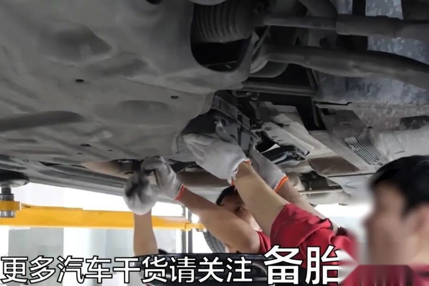

第3个,正时皮带,这个要让师傅好好检查一下。
正时皮带通常6-10万公里换一次,有时候就算是同一品牌的车,正时皮带的使用寿命都是不一样的。
检查的时候,如果看到皮带已经开始有点开裂了,按压一下皮带连凹痕都没有了,比较僵化了,表面的材料也缺失,杂质比较多,皮带都起毛球球了,差不多是要换了。

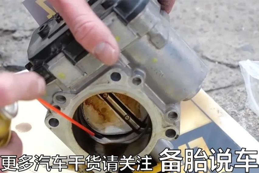

最常见的就是积碳清洗项目:清洗喷油嘴、进气道、燃烧室、节气门等等。
这些基本都是你车子有油耗变高、动力变弱、怠速不稳等现象的时候,才需要去清洗的,并不是大保养的时候一定要做的。
而且,假如你的车子平时经常用燃油宝、高速开的也多,在车况比较好的前提下,是不太用再去考虑专门清理积碳的。
