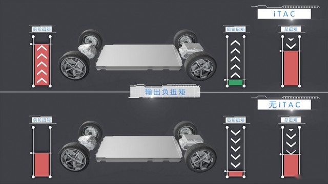

1.避免起步打滑,深踩油门的时候可能会造成驱动轮打滑,从而造成了起步时的最大扭矩没能完全释放,起步就慢了。iTAC系统在这种情况下会主动进行干预,把扭矩从低附着轮转移到高附着轮,避免打滑,让车辆起步更快;
2.湿滑路面、雪地、车辆快速过弯等场景下,车辆出现侧滑的概率增大,iTAC在这个场景下能计算出各个车轮附着力,将合适的扭矩分配到各个车轮,避免出现侧滑、转向不足、转向过度的情况。
功能确实与ESP有些类似,但能做到比ESP更极致的性能。iTAC系统,可以通过安装在轮端的轮速传感器,以及安装在电机里面的电机传感器监测车轮状态,iTAC系统对车辆的识别精度更高(比ESP提高近三百倍),能够更快速的预测到车轮轮速变化趋势,在轮胎出现异常变化但还未出现打滑时,iTAC系统就会主动干预车轮。

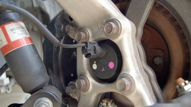

普通轮速传感器,是我们常用的ESP所匹配的传感设备。轮速传感器最小识别的车轮旋转角度一般是7.5度左右,车轮转动超过这个最小值之后才会产生一次信号,之后才是ESP的监测。
轮速传感器由于最小值需要一个相对较大的转动角度才能分辨,所以我们可以视为轮速传感器分辨率较低。车轮转速高,识别频率就高;车轮转速低,识别频率就低,也就造成了我们日常起步阶段猛踩油门ESP介入控制打滑的响应会慢。

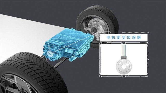

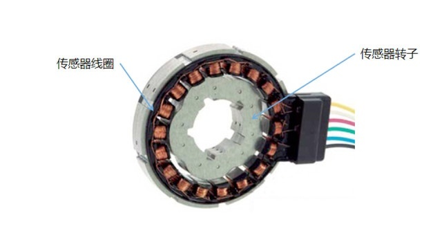

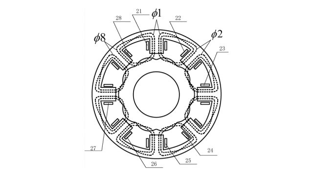

电机旋变传感器是目前新能源汽车上监测电机转速、转子位置的主流配置,因为旋变传感器的可靠性和精准度,让它成了电机传感器的首选。车轮旋转一圈,能够形成约4100个采集点,对车轮的监测精度得到很大程度上的提升。依靠更精准、更多的采集点,iTAC系统能够实现比ESP更快的介入,实现车身稳定。
更精准的扭矩控制,理论上,对于“弹射起步模式”和“漂移模式”可能实现起来会更简单。只要在调校上对指定车轮匹配最合适的扭矩即可,理论上驾驶员只负责踩油门、控制好方向即可。理论上更极致的做法,是iTAC系统匹配独立的轮毂电机,可能是后续迭代产品的发展方向。
