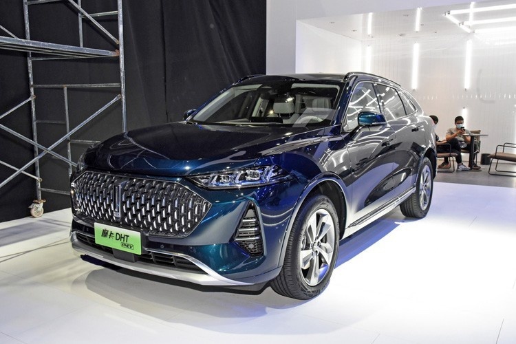

▲代表车型:比亚迪汉DM-i、腾势D9、WEY摩卡DHT-PHEV

而与增程式混动不同的是,在60km/h以上的巡航状态下,双电机插电式混动技术的发动机可以绕过电驱模块,能通过独立的传动通道直接驱动车轮,这相比先发电再驱动效率更高,且在有高功率需求时也能通过电驱系统提供大功率输出。简单点说就是,这种混动技术能够实现油&电的动态平衡,既解决了续航焦虑,也解决了动力焦虑,如果再在后桥配备额外的电驱模块,其性能表现也会完全不怵上述EV纯电或EREV增程式混动。
●总结:
很显然,相比于EV纯电、EREV增程式混动,双电机PHEV混动技术对主机厂的技术实力提出更高要求,“蔚小理”是没这个条件的,依托于东风集团的金康塞力斯(问界M5)、岚图汽车(梦想家)也不行。目前来看,自主车企中只有比亚迪DM-i、长城柠檬DHT做得比较成熟,吉利雷神Hi·X、奇瑞鲲鹏DHT也正迎头赶上,具体到产品还有待市场检验。站在用户的角度,通过发动机、电池、电机等多个领域的数据升级,国产的双电机混动技术确实能满足10万级到40万级的全产品谱系对动力表现、燃油经济性、四驱性能的价值诉求,未来必然会发展成为的乘用车的全套混动解决方案,这是纯电真正崛起前的出行最优解。
