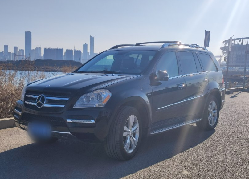

奔驰GL350,V6 3.0发动机,柴油美规版。12年上牌,已经跑了19万公里
升级了led大灯
柴油版优势在于油耗不高

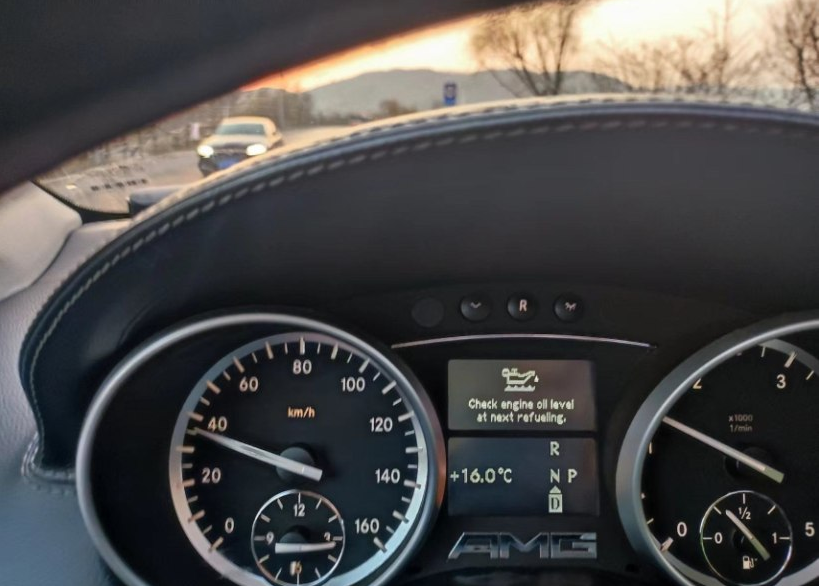

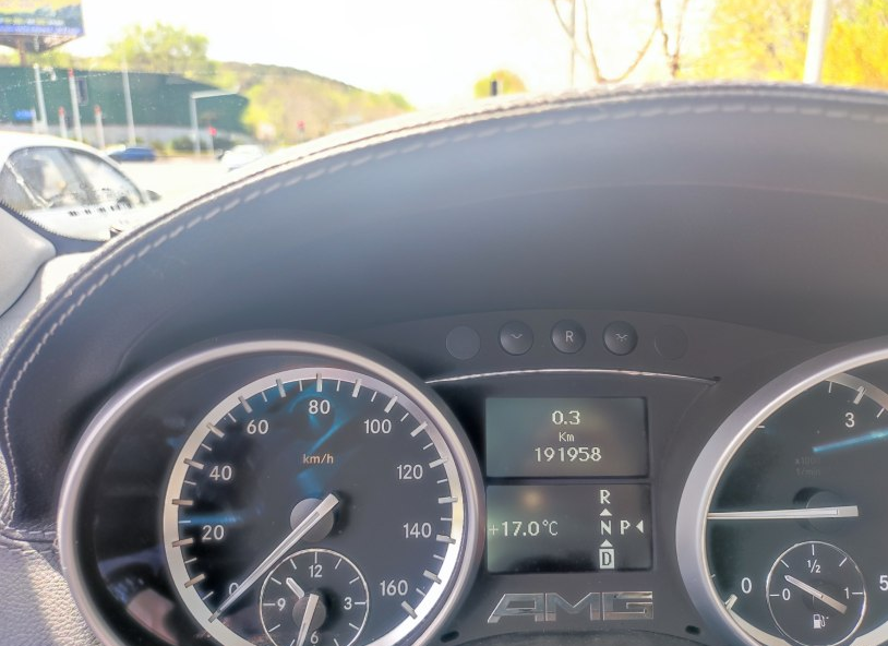

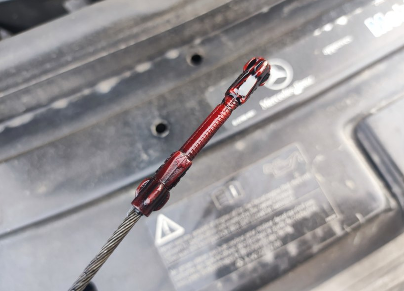

事情开始于去年五一,五一七天跑了一次山东,基本全省主要景点走了一遍,全程高速为主,除了大连烟台往返轮渡,全程跑了2000公里,但是回大连后没跑几天在东快路上就机油灯亮报警,到维修厂检查发现平均来跑700公里烧了1升机油,而且尾气味道变重,肯定是积碳太严重,先把机油补满再跑跑看
第一次开到机油报警
发现机油已经到底了

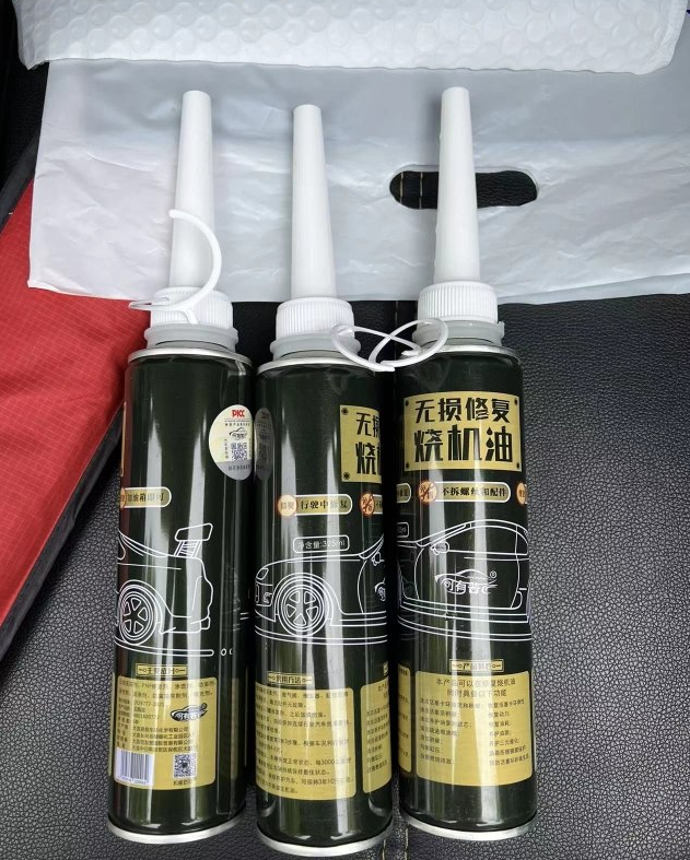

然后上网发现有个产品叫司有普,评价不错,就抱着试试看得心态买了一套司有普烧机油修复剂,由于是柴油车,抱着谨慎得态度先在油箱里加了一瓶,而后第二箱油又加了两瓶产品,开起来都没有什么特别感觉,可能加入剂量不足得原因。就又买了一套,这次把三瓶全加在油箱里试用,毕竟对产品放心多了,跑了一箱油,发现机油还是少了不少,并没有明显得效果。

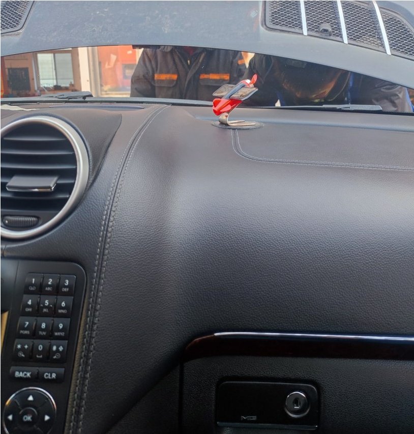

在车里看师傅慢慢拆

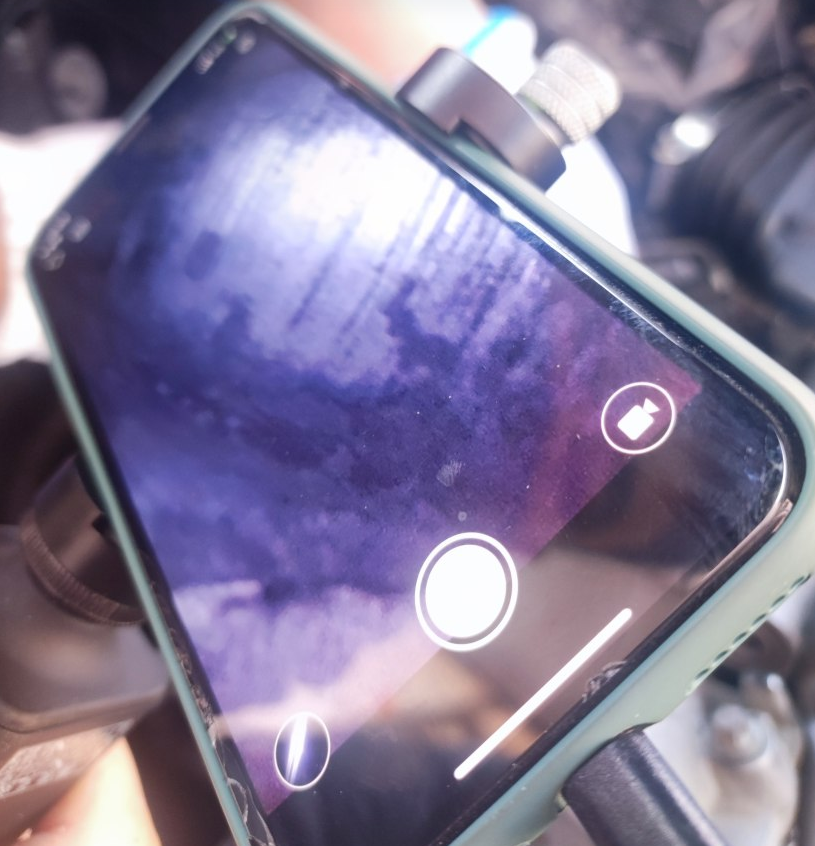

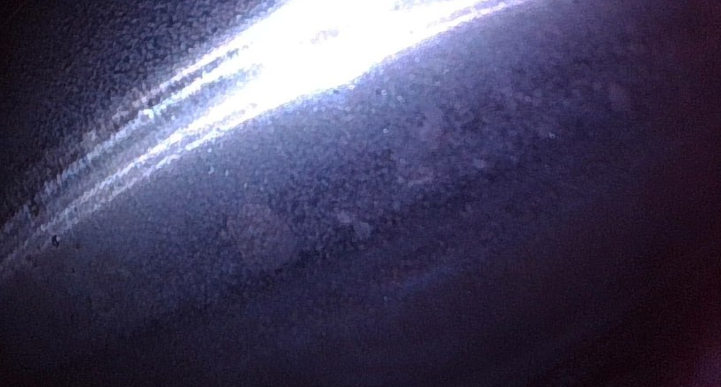

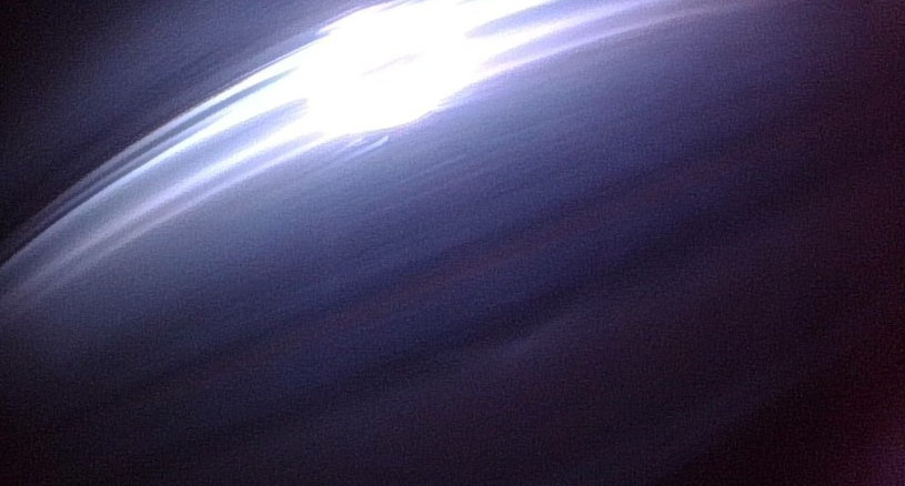

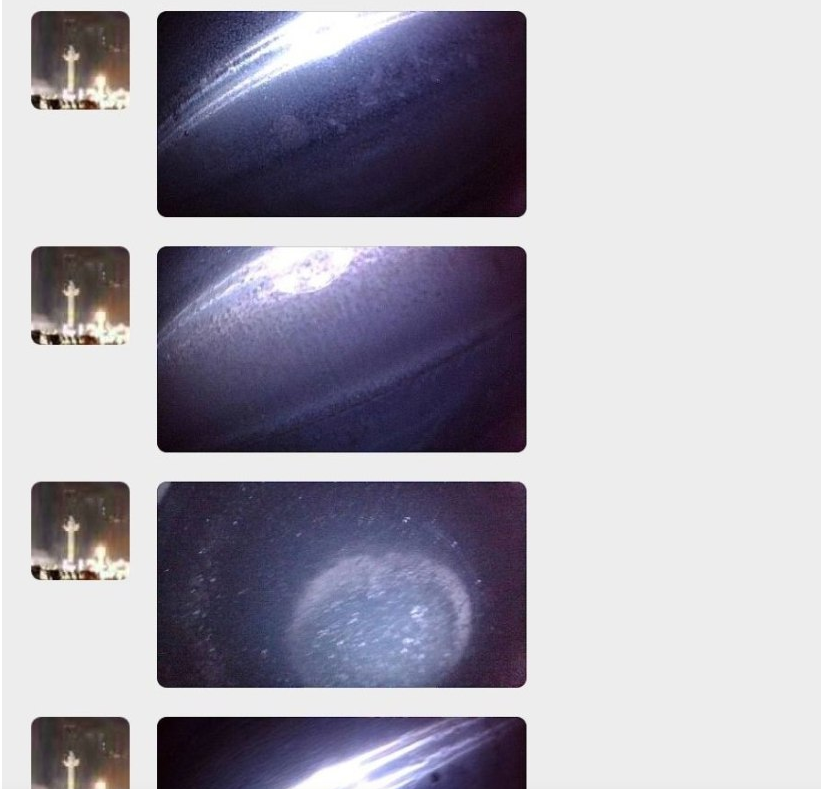

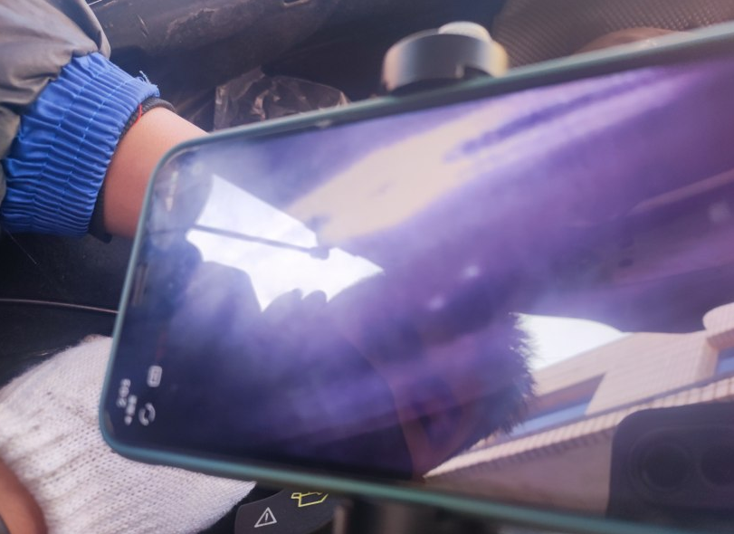

到店里维修师傅说这个柴油款得车不好检查,需要时间会比较长,既然来了,就弄吧!维修师傅很仔细,弄了好一阵才把喷油嘴拆下来,结果发现店里得内窥镜镜头太粗了,根本没法放入燃烧室,就找司有普得人拿来专用得小口径内窥镜,几个人仔细检查了缸内情况,主要看有没有拉伤得痕迹,经过鉴定,发现并没有拉伤,废气阀没有问题,修理厂师傅说奔驰气门油封也没问题,不像宝马油封问题那么多。
开始内窥镜检查缸内情况
缸壁光滑
活塞积碳不少
工作人员给发的检查图片
但像奔驰这种V6发动机,因为缸体有倾斜角度得原因,用修复液修复得速度没有四缸车那么快,不会那么明显,建议我再用一个阶段看看效果。

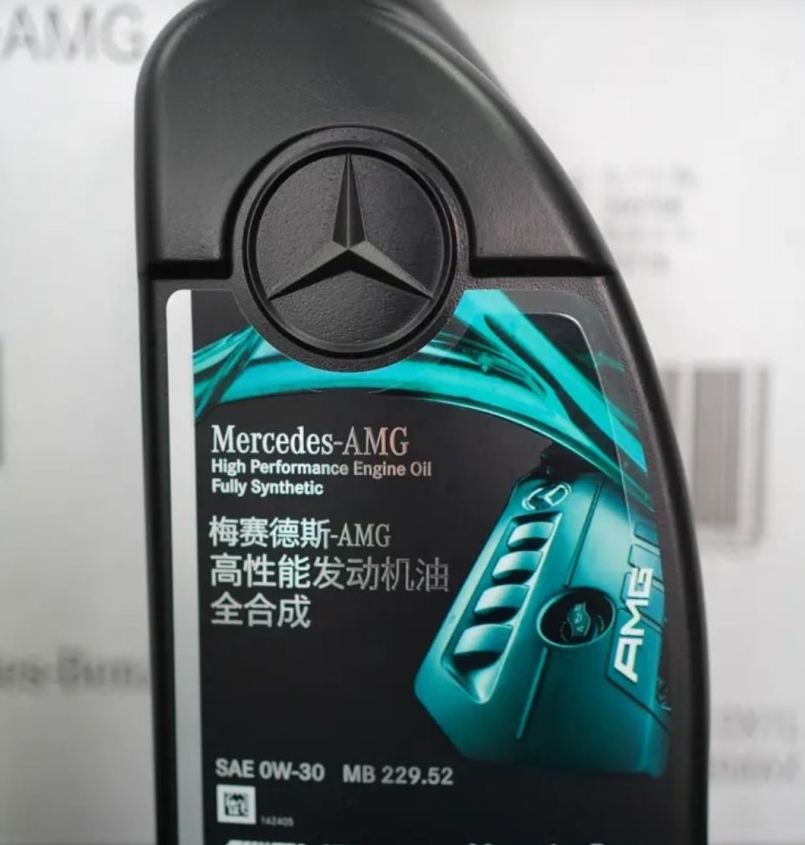

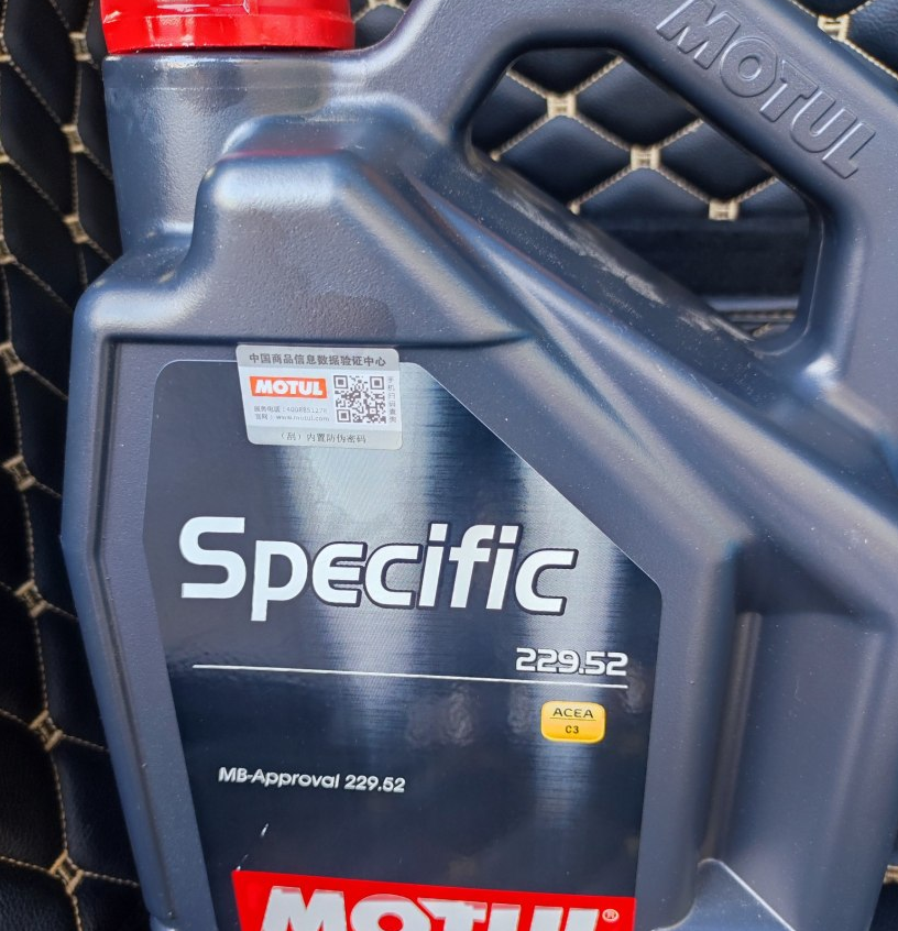

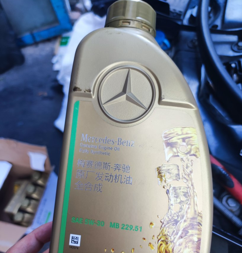

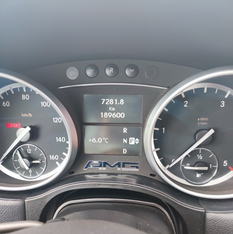

之后每次加油都加修复剂,期间偶尔也加过几次零号得柴油,从开始试用,半年多陆陆续续一共加了有八九次吧。公里数到了6000公里,这次保养换了奔驰原厂AMG 0W-30机油,感觉之前用得机油有点杂,之前用过原厂黄桶,美孚还有摩特得机油,这次还是换原厂高性能得吧。现在跑了3000公里,机油并没有少,原来黑色掉黑灰的排气管也变的清爽多了。
之前用的摩特机油
奔驰原厂 柴油款低碳机油
这次换了高性能机油
