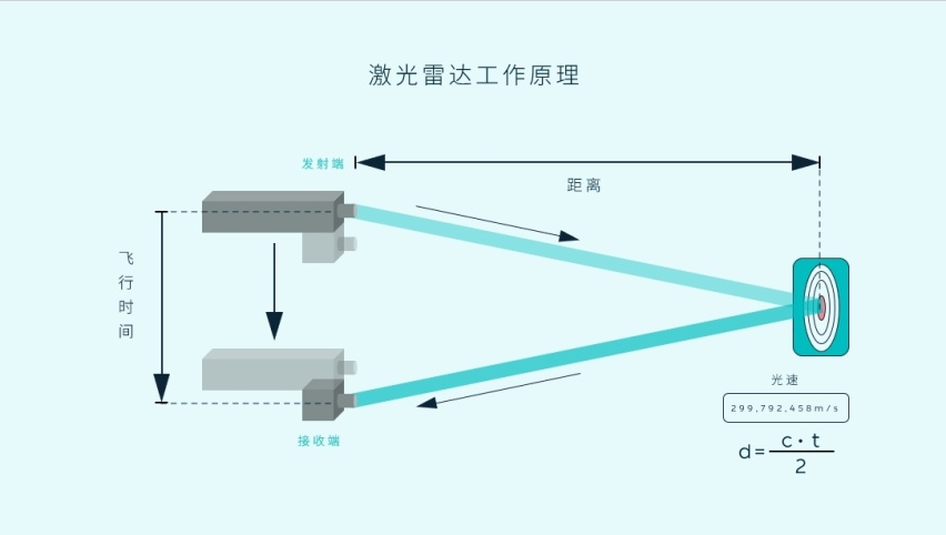

激光雷达原理
如今智能电动汽车上搭载的激光雷达,多为LiDAR(Light Detection And Ranging)它包括一个单束窄带激光器和一个接收系统。激光器产生并发射一束光脉冲,打在物体上并反射回来,最终被接收器所接收。接收器通过测量光脉冲从发射到被反射回的传播时间,计算出车辆与反射物之间的距离。激光雷达发射并接受若干光脉冲,通过计算自身与周围障碍物之间的距离,输出三维空间数据。

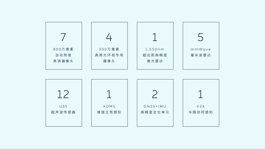

Aquila蔚来超感系统
ET7搭载了Aquila蔚来超感系统,配备33个高性能感知硬件,其中包括1个超远距高精度激光雷达,7个800万像素高清摄像头、4个300万像素高感光环视专用摄像头、1个增强主驾感知、5个毫米波雷达、12个超声波传感器、2个高精度定位单元和V2X车路协同。实现融合感知,定义了量产车自动驾驶感知系统的全新标准。

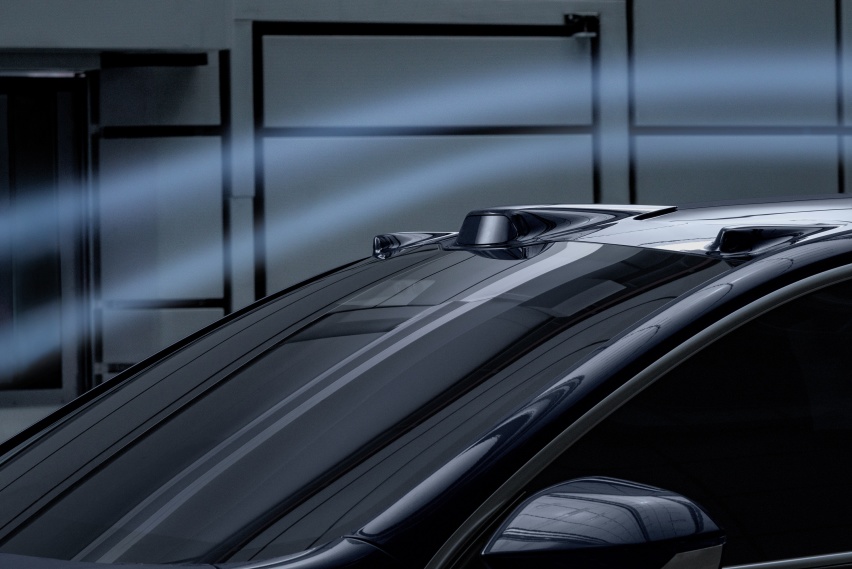

设计师在车顶位置布置了超远距高精度激光雷达和800万高清摄像头,确保视野更开阔。激光雷达的布置既要满足设计的美观需求,也要充分保证性能。 针对激光雷达这一最重要的组件,设计师采用了梯形轮廓加圆角处理的包裹设计, 通过流线型平滑过渡的包裹手法设计摄像头,令其造型更流畅。

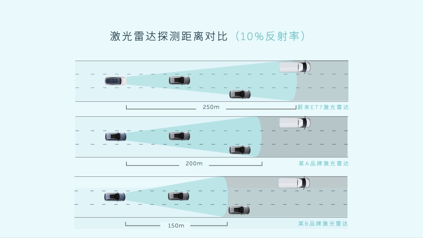

蔚来ET7激光雷达最远探测距离可达500米,10%反射率标准下的探测距离,可达250米,行业领先。

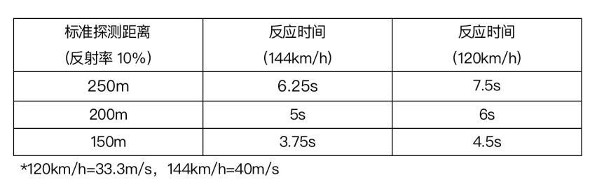

如今自动辅助驾驶功能,包括领航辅助功能,更多被应用于高速公路及城市快速路等路段。随着车速的提高,远距离探测已成为确保自动辅助驾驶安全性的必要能力。
新的《道路交通安全违法行为记分管理办法》,在2022年4月1日正式实行,其中有一条新规引起广泛关注,即在高速或者城市快速路上,超速20%以内不扣分。因此,在车流密度允许的情况下,部分高速公路将出现车速达140km/h的车辆。
更快的车速要求车辆具备更远的探测距离:当前方出现危险物体,车辆需要紧急刹停时,车速越高需要的刹停距离越长。因此更长的探测距离,有助于在高速行驶时,更早地发现险情,更早地采取制动,避免事故伤害。

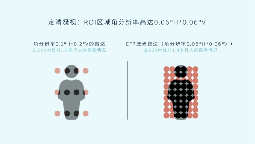

看得清:“定睛凝视”功能实现0.06°*0.06°超高分辨率,成就图像级激光雷达
每0.01°的角分辨率变化,在200m处,相邻的两个点距离约在3.5cm。以0.1°角分辨率的激光雷达为例,其接收到的相邻两点间隔35cm,对于行人、自行车、摩托车这样的目标物体,点云过于稀疏,对于算法挑战极大。
• 视场关键区域策略性加密,提升数据利用的有效性。
ET7激光雷达具备"定睛凝视"功能,仿生人眼灵活变焦,可在行车关键视野区域产生角分辨率高达0.06°*0.06°的高密度点云,将该区域的目标看得更清晰。ET7激光雷达的定睛凝视功能范围为25°H(横向)*9.6°V(纵向)。在前方50m处,该区域覆盖范围:横向覆盖达10条车道,纵向覆盖大于一层楼高度),可充分覆盖前方行车区域。
ET7激光雷达定睛凝视区域策略性选择加密关键区域,而非全局铺满点,可根据需要随时让任意区域分辨率高起来。避免占用不必要的计算资源,增加功耗、带宽等,提升数据利用的有效性,减轻算法压力,更利于整车感知系统运行,真正实现“把“点”用在刀刃上”。

设计师在车顶位置布置了超远距高精度激光雷达和800万高清摄像头。“暸望塔”设计确保了传感器视野更开阔,同时也对整车造型与空气动力学性能提出更大的挑战。激光雷达的布置既要满足设计的美观需求,也要充分保证性能。这就要求激光雷达具备更紧凑更流畅的造型。
工程团队与设计团队反复试验和打磨,充分考虑了空气动力学(风阻)、整车安全、热管理、防水、空间等多个环节,对壳体线型及圆角进行大量模拟分析及优化验证,寻找最优参数,给用户提供更好的感官体验。
最终,瞭望塔式造型与原始方案(无LiDAR)相比,风噪仅增加0.8db,风阻系数仅增加0.002,最终创造 0.208超低风阻系数,位列全球量产车风阻系数前二。
