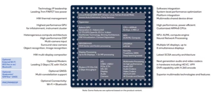

回到骁龙8155,它采用成熟且功耗性能平衡的7nm制程,CPU算力能够达到105K DMIPS;GPU频率达到700MHZ,算力1000GFLOPS; NPU运行频率达到900MHz,算力4TOPS。与高通自家老将820A芯片相比,8155芯片的体积更小、带宽更大、功耗更低,性能更强,其中性能层面更是达到了820A的3倍以上,而且还是进化了许久的820A芯片,它可以最多支持6个摄像头,连接4块2K屏幕或者3块4K屏幕,支持WiFi6,支持5G,支持蓝牙5.0。
理想L9是500万内最强,GL8是第二强?双8155的噱头大于实际

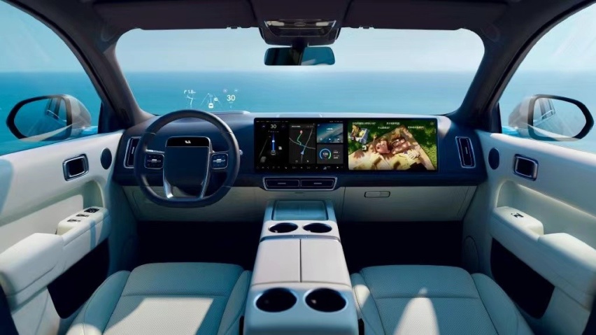

这么看下来,单片骁龙8155的性能已经挺强了,面对现在的大部分智能座舱系统,单颗芯片足以支撑,甚至依然有些性能过剩,但是面对理想L9这样的智能座舱,单颗8155可能真的顶不住,昨天的文章我们已经对整体的智能座舱进行了分析,3块3K屏幕+方向盘小屏+W-HUD,单看这些,其实单颗8155也能应对过来,但是车上还有众多的其他传感器。

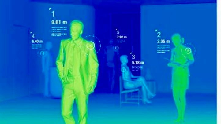

就比如控制后排娱乐屏的3D ToF功能,它能实现人脸识别、手势肢体交互,你可以通过手势的方式来控制后舱屏,而这么一个配置它的工作原理和某样东西还很像,ToF是Time of flight的缩写,就是所谓的飞行时间法3D成像,是通过给目标连续发送光脉冲,然后用传感器接收从物体返回的光,通过探测光脉冲的飞行往返时间来得到目标物距离。在自动驾驶领域中,激光雷达也是利用了类似的原理,而且和激光雷达一样有点云的概念,光脉冲反射收集的点云形成深度图,结合二维拍摄到的画面,再通过渲染形成三维图像,虽然没有激光雷达那么大的数据量,但3D ToF也需要较高的算力进行处理。
举一个例子,当年iPhoneX上的Face ID功能正是用到了3D ToF技术,当年的A11芯片算力为2.4TOPS,这一功能相当吃算力,而选择的8155芯片就是和苹果A11芯片同时代的产品,用它来处理比手机Face ID数据量大得多的3D ToF,再加上5块屏幕,6个区域的语音控制,协调21个扬声器组成的立体声7.3.4音响,两个运营商的5G信号,单颗8155真的会吃不消,两颗一起上估计是必然的选择,同时两颗芯片在一起算力翻倍,对于整体系统的冗余度都有相当程度的提升,让今后的OTA升级更加方便,能够让这台车的在多年之后依旧能跟上时代。

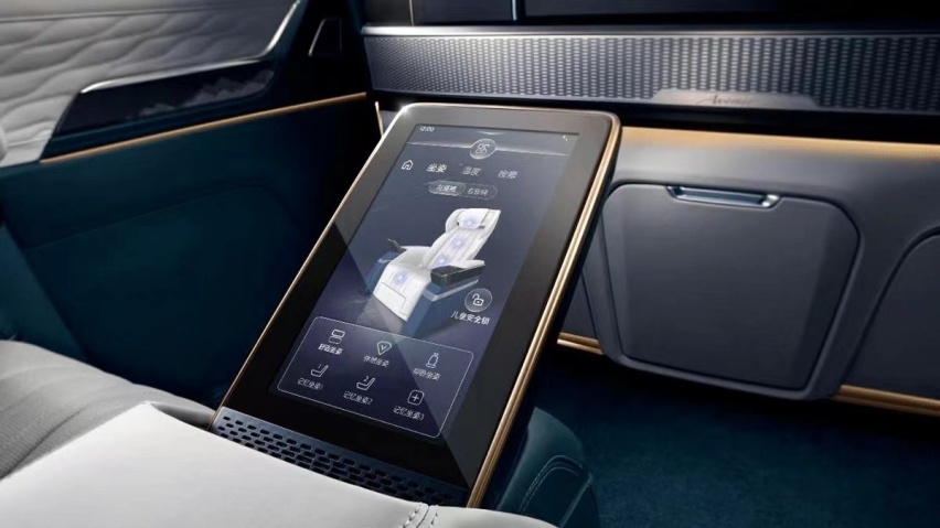

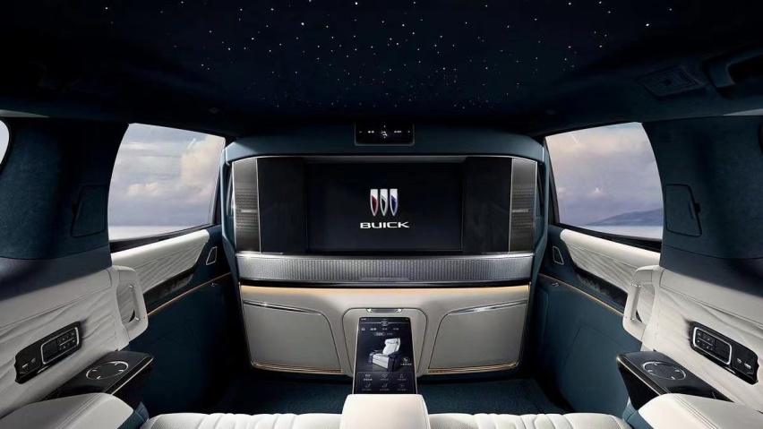

GL8不改,不如推下海,来看看别克原厂都为我们带来了什么呢?别克全新GL8世纪CENRURY将配备可一键可升降的幕墙系统,可以为第二排打造了独立的私密空间,二排座椅中央扶手区集成了一块8寸的屏幕,并配备了一颗独立的高通骁龙8155芯片,这枚芯片负责控制隔断屏幕、星空顶、氛围灯、Cabin talk、后座空调、音响、车窗及遮阳帘、导航信息等多项整车控制功能以及座椅通风加热按摩。
看上去功能相当丰富啊,可我们还不知道这个大彩电内都有哪些功能,如果要只是看看电视,投个屏这样的功能,用8155就有些浪费了,8155本身芯片就很贵,同时它的域控制器更贵,控制器单元甚至价格超过两万元。外面改装店做出来的内饰,配合一个老一些的安卓系统,内置一颗比较低成本的骁龙老芯片,一样可以做到这些,完全不需要上8155。

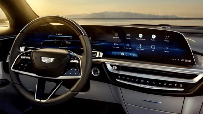

前排具体长什么样,我们目前还不知道,但我们可以从之前车展上看到的概念车进行猜测,因为这台新车基本上保留了概念车的整体设计风格,前排内饰估计会采用带鱼屏的设计,应该会是像凯迪拉克LYRIQ那样的一块33寸的屏幕,分辨率达到9K,屏幕像素达到271PPI,而LYRIQ本来是要用高通骁龙8195的,也就是8155的旗舰版,结果上市以后换芯了,可能是觉得会有些性能过剩,于是到了别克这里,直接就是8155了,不提8195的事情了。看目前别克GL8世纪CENTURY用双8155,我觉得有点儿让消费者掏冤枉钱,自身硬件确实不少,但没什么非得要这么高算力芯片的必要,可能就是想展现自己是GL8里的旗舰吧。

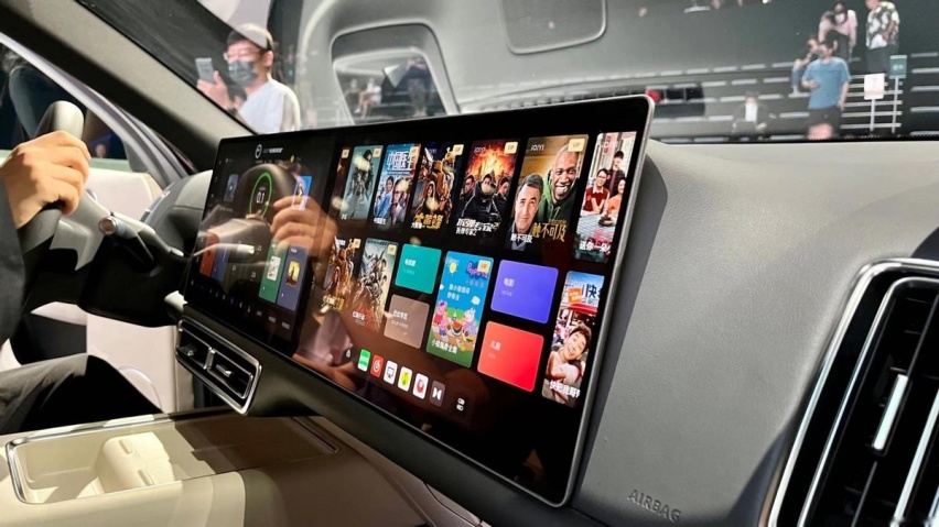

为什么骁龙8295已经出来了,算力超过30TOPS,是8155的7倍多,车企们宁可琢磨双8155也不上一颗单独的8295呢?研制匹配双8155芯片的算法平台和系统成本也不低。一台车的开发周期少则两三年,多则五年以上,这也就基本注定了车企们的新车没法用上芯片开发商们的最新产品,一般车机芯片都要落后同时代手机芯片3年左右(现在有所缩短,甚至追平),像骁龙8155芯片就是2018年底的产品,从前年才开始大规模批量装车,7nm的制作工艺相比起骁龙8295芯片5nm制作工艺要更为成熟,而且系统固件的稳定性,以及软件的优化工作,理论上是要好于更晚发布的骁龙8295芯片。
但现在这些新车在用双8155,也有受造车平台限制的因素,造车平台如若能够支持车辆快速开发迭代,那么也能使用同时代的手机芯片,只不过这一点对于平台要求更加苛刻,不是花大价钱砸出来的平台,完不成这样的“使命”,集度能使用上骁龙8295,而不是8155或双8155,与采用了吉利浩瀚架构就有很大关系。所以我们在看到车企们宣传自己使用了8155或者双8155以后,在拍手叫好的同时,也要冷静的思考,使用它们是真的需要,还是可能当做噱头让消费者花冤枉钱,同时也能看到车企自身的技术,以及深层次造车平台的问题。
