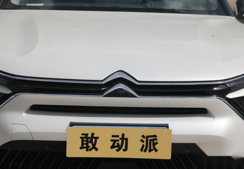

雪铁龙凡尔赛C5X的车身造型首先就是一个没有标准答案的问题,第一眼看去,很扁的车身看起来就是一辆人畜无害的轿车,但是下包围、獠牙的离地高度和黑化处理又仿佛在告诉你这是一台SUV。来到侧面,修长的车身又营造出了一种旅行车特有的曲线,而倾斜的D柱则又带来了一种溜背的既视感。所以你很难一下子定义它到底是一款什么类型的车,这也和之前第一版的东雪给这款车的slogan“不定义、自发光”不谋而合。
其实若是大家多接触一些欧洲的“非主流”车型,对于凡尔赛C5X的独特造型应该除了D柱之外不应该感觉到任何的陌生感——其实大家可以把它理解为一台沃尔沃V90 Cross country,非要给凡尔赛C5X定义一下这是什么车,其实归为跨界旅行车就OK了。至于大家所说的A级、B级的问题,本来这个问题就不应该在法国车身上讨论,因为A级、B级的概念是法国的邻居德国人提出来的,而且更注重后排和轴距,你说本来就不是一个体系,非得楞往上靠——所以我还是更加喜欢东风雪铁龙给凡尔赛起的第一版Slogan“不定义,自发光”,简短又有B格。

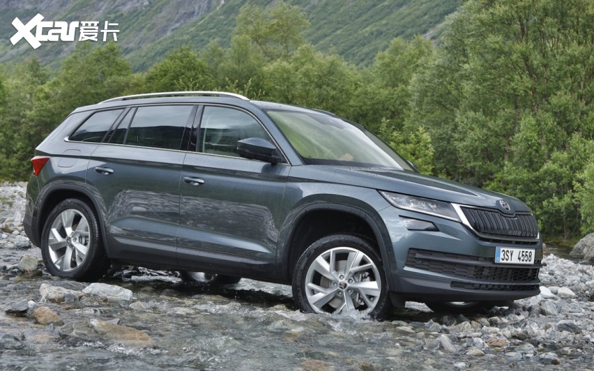

那么,该怎么准确定义这款车的尺寸级别呢?首先这款车可以算作是中级车,该车的轴距为2785mm,和Mid-Sized接近。我本人的车是一台斯柯达柯迪亚克,同样是前置前驱车型,轴距为2791mm。柯迪亚克的宽度为1881mm,C5X凡尔赛的宽度为1865mm。净高度更不用看了,明显柯迪亚克更高。那么柯迪亚克按照官方定义,属于一辆中型SUV(理论上应该是紧凑级),一个比中型SUV里的小尺寸选手还小一些的车,理应算作是准中型旅行车。

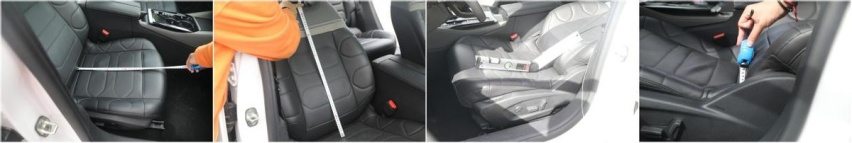

凡尔赛C5X的座椅整体可以给一个好评,套座椅的模型和填充物的柔软程度以及带来的下陷感还是值得肯定的。首先前排座椅还是给大长腿用户们留出了靠提高膝点的方法实现更大范围的大腿承托,至少是通过一定方法可以达到舒适驾乘的目的,比某些车型无论如何都无法调整舒适的车型要强上很多。
这套座椅的尺寸是坐垫长度51cm,靠背长度63cm,以及最大放倒角度135.3°,不能完全放平,靠背和坐垫之间存在6cm的落差;后排座椅的尺寸为坐垫长度46.5cm,靠背长度68cm,地台纯平,放倒方式为4/6放倒,放倒之后不能纯平。
(上面四图分别为坐垫、靠背、躺倒角度和落差演示)
(上面的四张图分别是后排的坐垫、靠背、角度和地台)

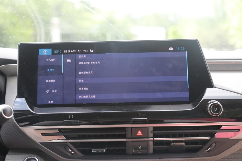

先说车机系统的外部按键的可触及和易操作性。凡尔赛的车机整个面板宽度比较大,而且电源/音量键位于远离驾驶员的一侧,直接伸手去够是很难够到的。法国也是左舵靠右行驶,为什么要把大家常用的音量键放在右边?不说别的,就看大众的车机,无论有多少按钮,电源/音量键无一例外都在左边,建议雪铁龙改进一下这个问题。
然后就是车机系统,确实表现欠佳。整体来说,凡尔赛C5X的车机就是桌面上有一大堆的功能,点“开始”进去之后又是别有一番洞天,所有功能全部混杂在一个菜单里,无论是车的哪一方面,包括但不限于HUD、账号等,简而言之就是根本没有分类。这车机难用的根源就在于把所有的功能一股脑的推给你,导致操作难度较高。作为汽车的控制中枢之一,让初次上手的驾驶员感受到“挫败感”。对此,我的建议是简化头级菜单的功能,将功能分类,管车的是管车的,管账号的是管账号的,管互联的是管互联的等等,再深的菜单也是一样。对此,真心建议雪铁龙对这个操作系统进行彻底的改进。

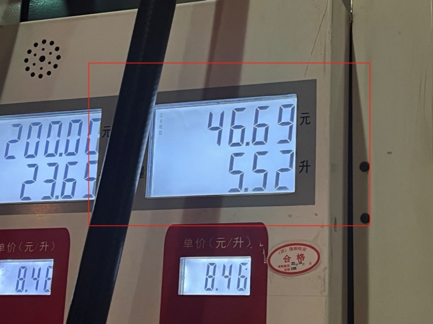

这么一台车油耗表现怎么样呢?我们按照国家标准,测试时候车上有200kg大米以及我和同事两个人,共计达到了375kg,在此条件之下,我们在晚间的五环路上,气温大概15摄氏度,以100km/h的巡航速度绕五环一圈,共计98km,消耗燃油5.52L,与表显油耗差异不大。燃油经济性这方面,雪铁龙凡尔赛还是做的不错的。
