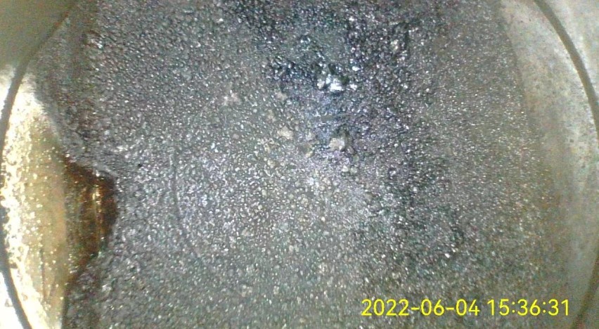

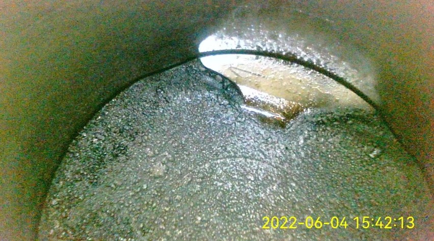

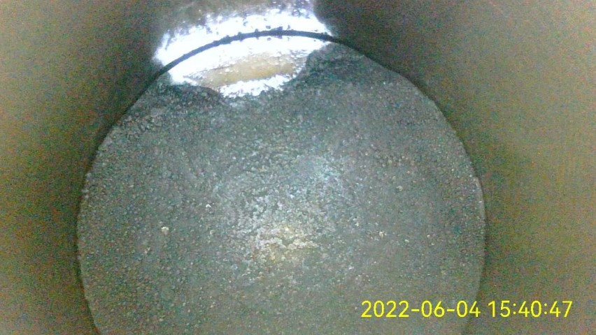

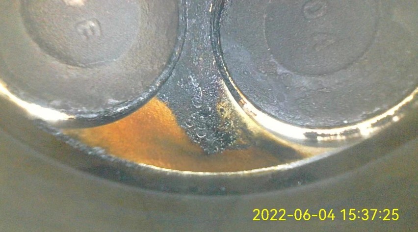

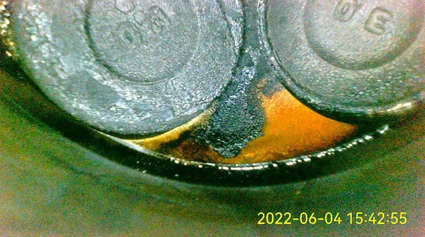

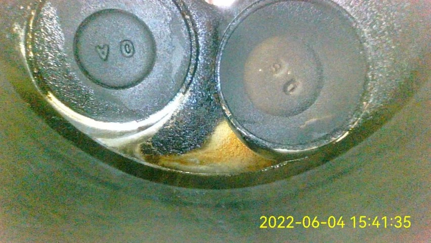

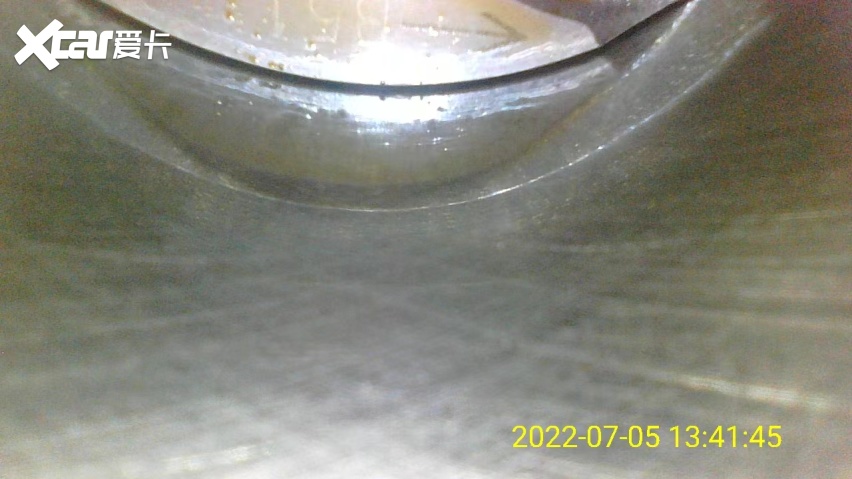

1.先检查了缸内的缸壁,没有问题,有点轻微的划伤,据说是平时从来不清洁油路,不用有效的清洁剂清洁导致的,这个以后要注意,如果拉伤很多了就不的不大修了,这是我的万幸。下面的组图有。

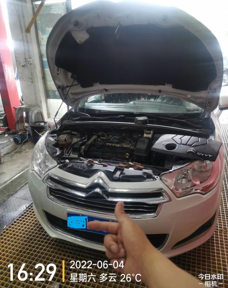

开始修复

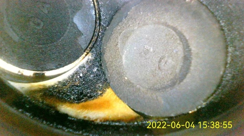

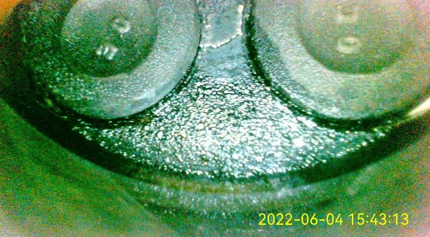

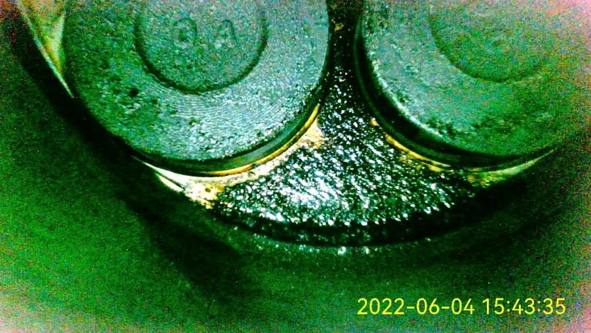

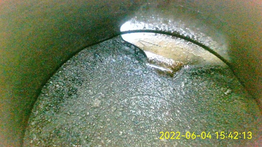

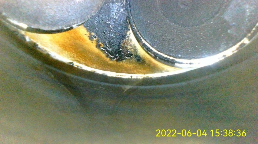

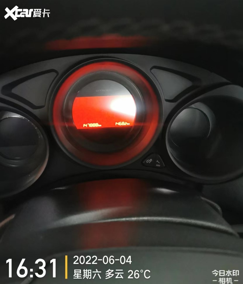

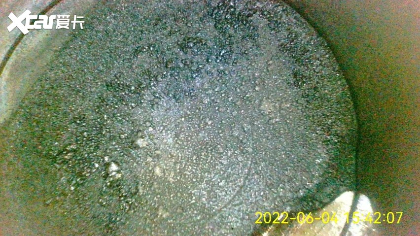

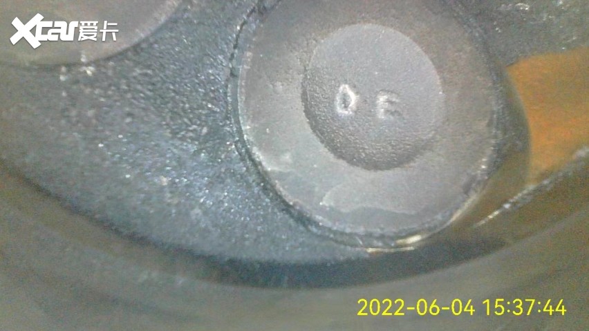

学习车友的记录办法,认真记录了开始修复前的历程表147888公里,记录了修复前的缸内情况。我这是照葫芦画瓢做法。具体的做法是,一箱油加入三只修复剂,机油中加入1支修复剂,因为我想快点搞定,于是机油中直接加入了2支。缸内的积碳是非常厚重,缸壁也有一些因为活塞环刮油不干净导致的机油残留物质。下面组图。

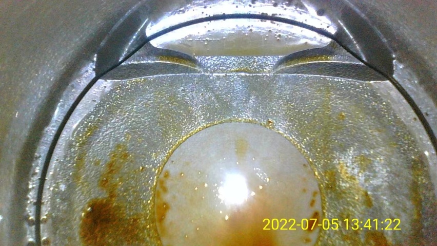

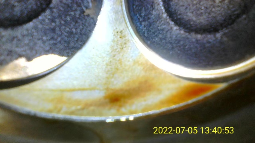

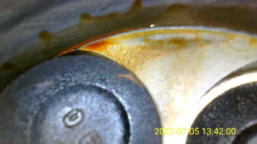

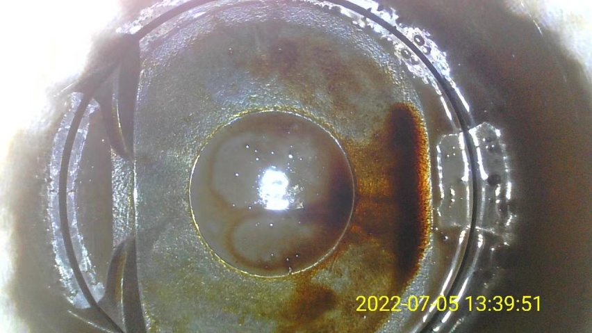

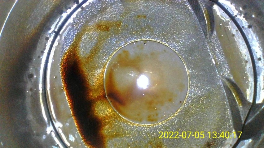

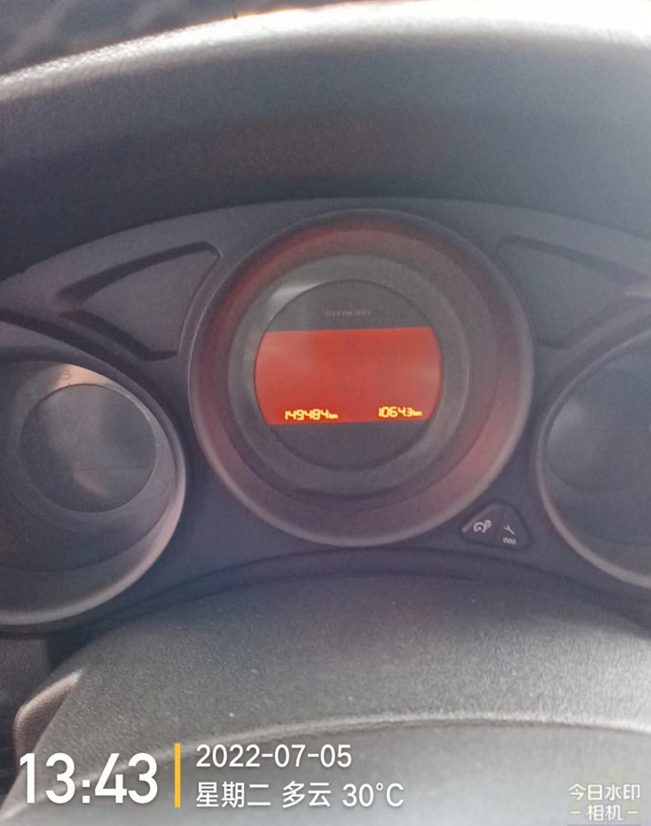

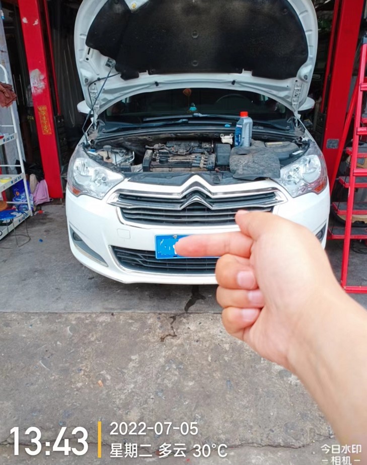

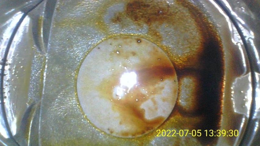

一切就绪,其他的事情就是我正常开车就完事了,但是,心里总有期许,想快点知道结果,本来想着800公里就看看缸内,当时又赶上了单位要出差,得,出差回来再说,这样就一晃到了7月份,一个月正正好好。行驶到149484公里才去复查的。
复查开始验证效果

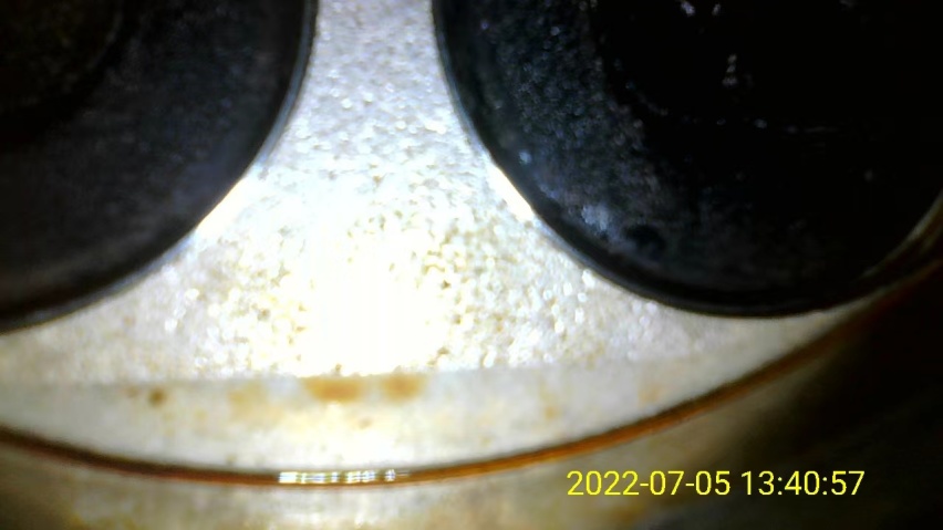

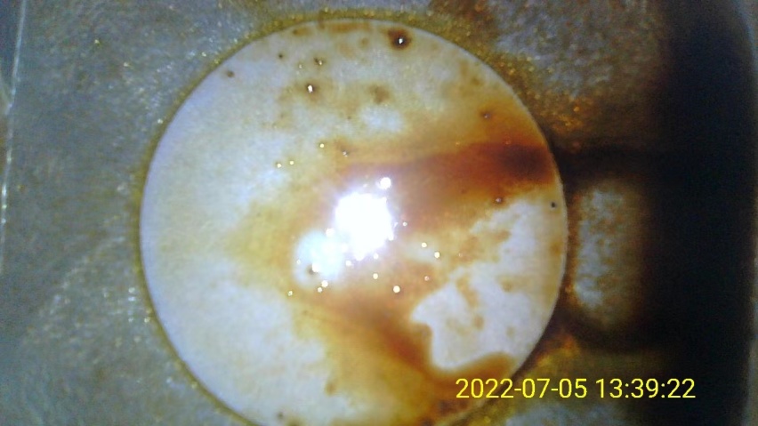

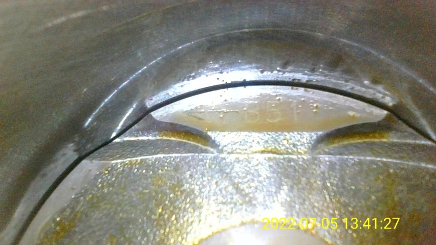

最初是147888公里,一个月后149484公里,行驶了1596公里,这期间机油确实消耗很慢。从1000公里之后,基本机油尺每天早上检查的时候都没有什么波动,很稳定。话不多说,见证下面的复查。做好准备,下面的结果真的把我惊到。
雪铁龙C4L告别烧机油,烧机油的问题怎么解决
活塞顶的积碳都没了,太干净了,喷油嘴铮亮,难怪这段时间油耗明显有下降,而且车的动力好很多,踩油门有种人车合一的感觉,动力随叫随到。太不可思议了,才两箱油就这样的效果。最最重要的是机油消耗明显变的很小了。这个检查让修理厂着实吃惊不小,我信心爆棚,赶紧的,把剩下的全部修复剂连续用上。
