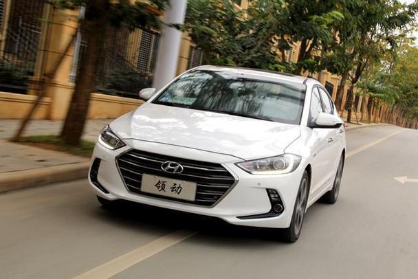

现代领动1.6自吸18年的,13万公里开始烧机油,现在14万公里,大概2000公里加1L,已经很严重了。
