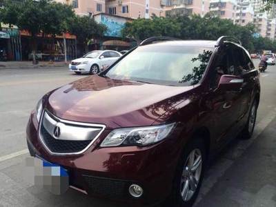

讴歌rdx3.5,v6,11.6wkm,5000km消耗机油1升,动力和声音感觉还好,这个情况需要怎么解决呢?
