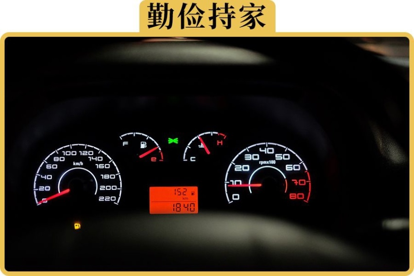

现在油价真的不能算便宜了,我们确实也可以考虑通过一些手段来降低油耗。如果抠的足够到位,1辆家用车,1年甚至能省下1000块钱油钱的。

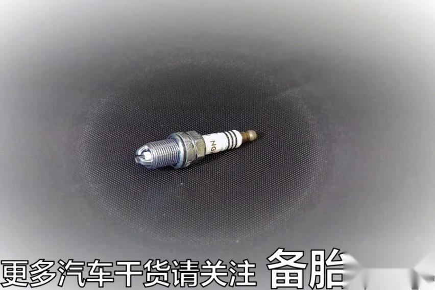

比如说火花塞,电装(denso)官网是有讲到的:火花塞每行驶1万km,电极会磨损0.10到0.15mm。
当间隙超过一定限度之后,火花塞性能会下降,不能稳定点火,不是说完全点不起来,就会导致发动机的动力、燃油经济性下降。

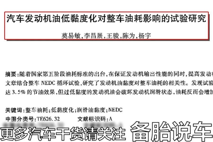

武汉理工大学机电工程学院的莫易敏等人在期刊《润滑油》上面发了一篇论文,《汽车发动机油低黏度化对整车油耗影响的试验研究》,上面说。
1台1.5L自然吸气的车型,分别使用5W-30和0W-20的机油进行NEDC循环试验,发现:用5W-30测出来的百公里油耗7.28L,用0W-20测出来的百公里油耗是7.1L。
用0W-20的机油,油耗差不多低了2.4%。按每年跑1万km算,家用车百公里油耗7个,92油价9块一算,1年差不多省下150块钱。

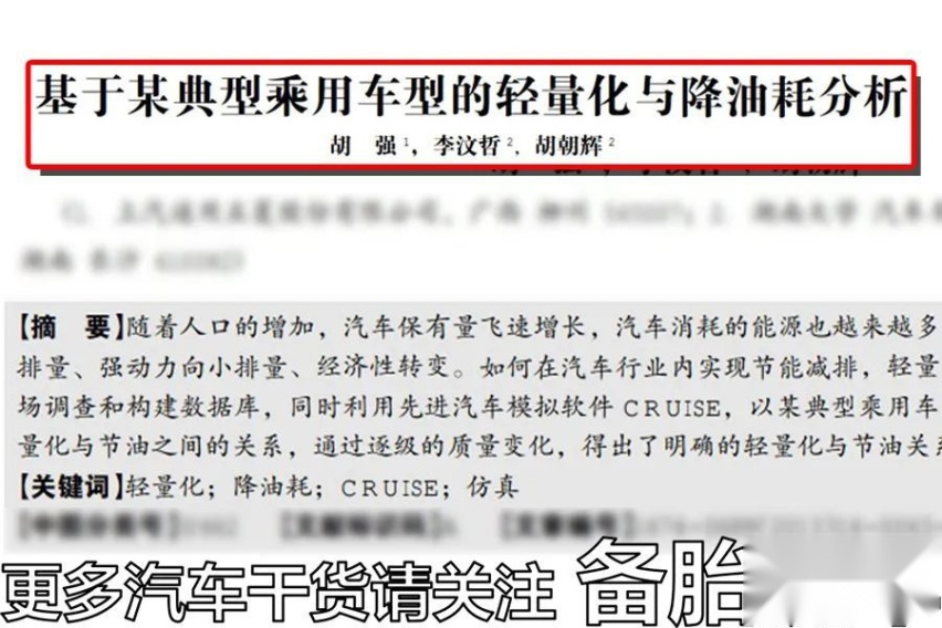

给车子适当减重
第3个可以抠油耗的地方就是:适当的给车子减重。
上汽通用五菱股份有限公司胡强等人在期刊《企业科技与发展》上面发了一篇论文,《基于某典型乘用车型的轻量化与降油耗分析》。
里面做了个模拟测试,发现:1.3t左右的家用车每减重100kg,油耗可降低6%到8%。

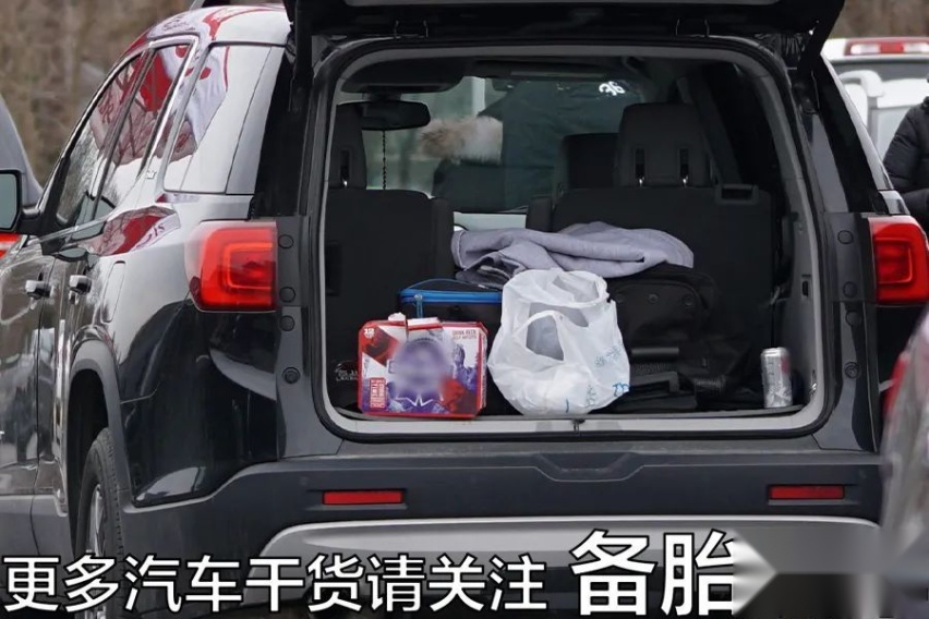

后备箱放的水,1箱12瓶,一瓶600ml,算下来就7.2kg了,2箱水就15kg重了。
还有一些喜欢露营、钓鱼的朋友,后备箱放的装备20到30kg都是有可能的。
平常不用就不要放在那边到处跑,对不对?要用的时候再拿过来,拿掉2箱水和露营装备,油耗差不多就降低了2%到3%,1年下来又是150块钱。

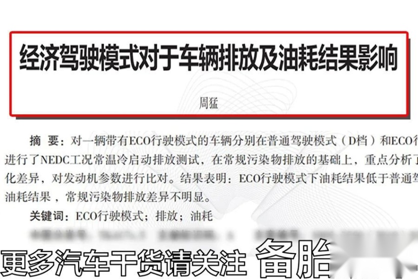

中国汽车技术研究中心的周猛在期刊《汽车科技》上面发了篇论文,《经济驾驶模式对于车辆排放及油耗结果影响》。
里面对1台2.4L的自吸车,分别在市区、市郊,使用普通模式、ECO模式进行测试,发现:使用ECO模式,综合工况下能让油耗降低4.39%。
所以说:打开ECO模式,差不多1年能够省下270块钱的油。

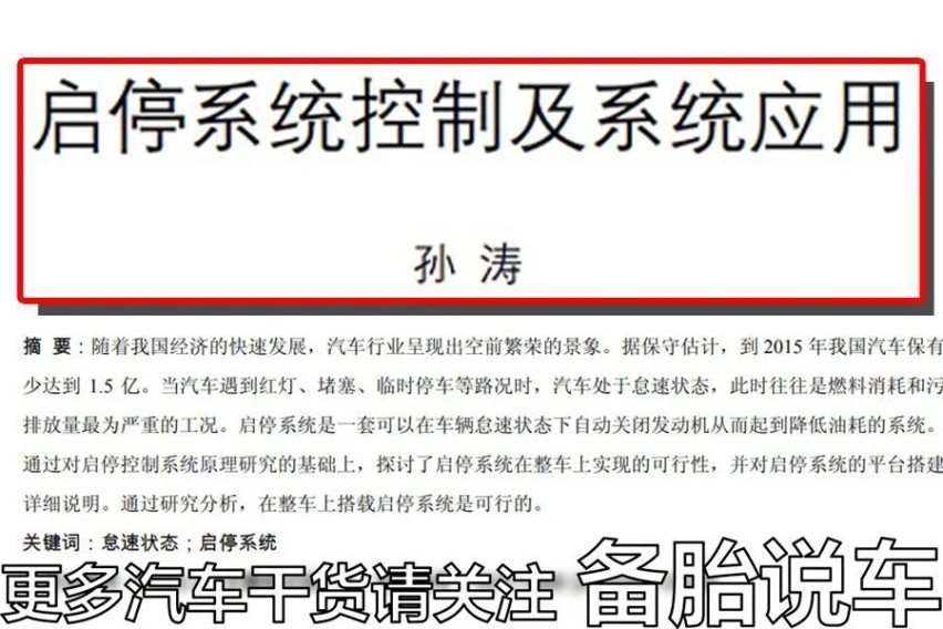

孙涛在期刊《汽车实用技术》上面也发了一篇论文,《启停系统控制及系统应用》。
上面说:启停系统在综合工况下能减少约8%的油耗和排放,在拥堵的市区,节能效果可以达到10%到15%。
按8%来算,自动启停差不多1年也能省下500块钱的油钱。

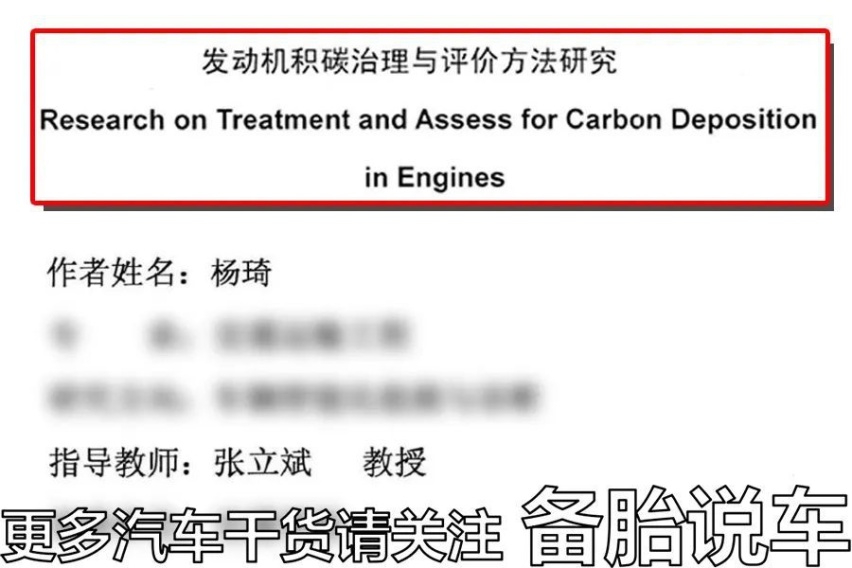

吉林大学杨琦有篇硕士论文,《发动机积碳治理与评价方法研究》。
上面说:大约有68%的车,在开了3万km之后会产生不同程度的积碳现象,随着使用年限增加会越来越严重。
从而会导致车子出现油耗增加、急加速不畅、怠速不稳等等症状。

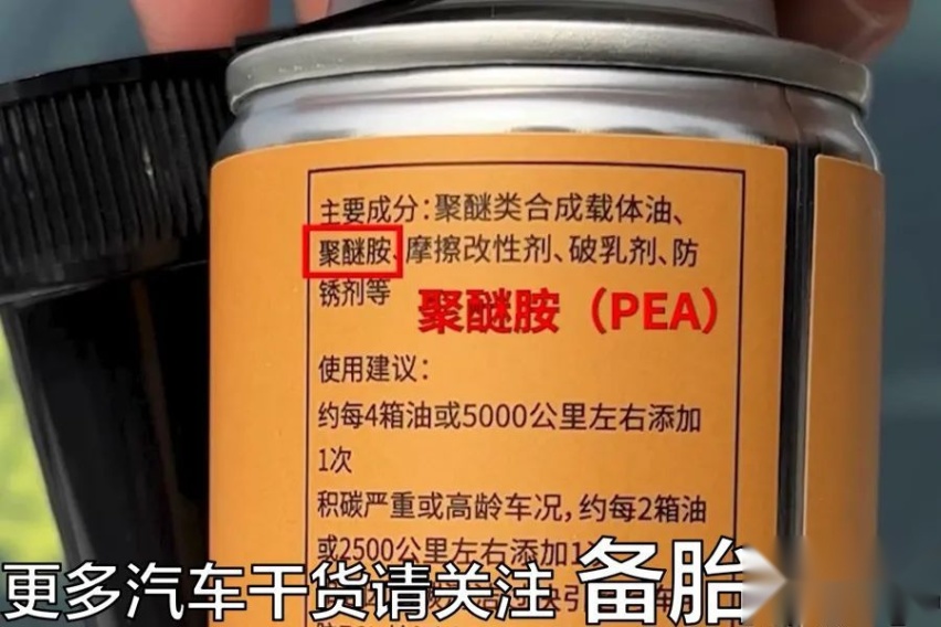

想要除积碳,又不想拆开发动机,可以考虑使用清洁型的燃油宝。选购的时候注意看一下成分,我是比较推荐使用PEA(聚醚胺)的成分。
如果是PIBA(聚异丁烯胺),这个成分相对就比较老一点了,虽然市面上现在卖的还比较多。
它在高温下不太容易分解,有些情况,老的积碳给去掉了,这个燃油宝烧出来的东西导致了新的积碳产生了,这就有点没什么意思。
