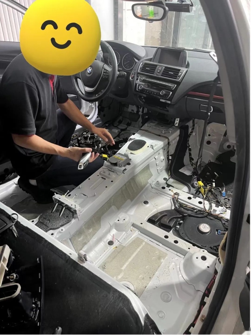

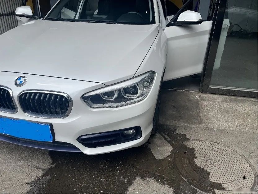

于是果断拨通了御用修车师傅电话,咨询除水妙招,没想到人家早就司空见惯啦,说我这好多宝马车呢,都是你这种情况,你还是把车开来吧,地毯都要掀起来。

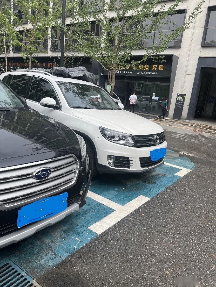

我穿着两道杠背心就跑去北京西国贸汽配城了,时间紧任务重,我们家露台天窗也漏水了,修理师傅就在路上,这就叫祸不单行啊。

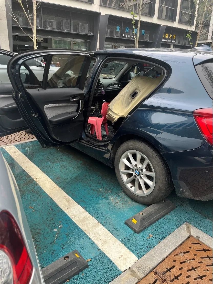

到了现场,顺着刘师傅手指的方向,我一瞧,好家伙,简直是德系车大聚会啊,大家都跑这裸奔晒日光浴来了。
我问师傅,以前我爸那车天窗也漏水,怎么没有这种情况?

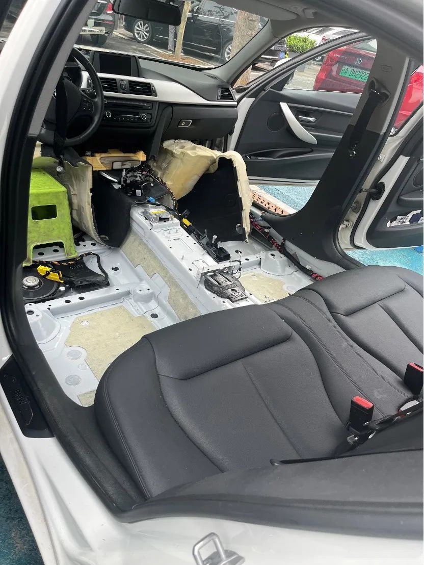

刘师傅说,宝马车地毯的海绵很厚,落水之后容易深层吸收,无法自干,时间长了酸爽味道将永远弥漫在车内,而且地毯下布着不少电脑及线束,后果不用我多说了吧。
听着这缜密而无法反驳的逻辑,我只好把车留在了场子里,保守估计,三天之内不一定能晒干。
第二天,刘师傅把照片给我发了过来,果真是脱得连底裤都不剩了。
我叹了口气,只好打了个车去接我远道而来的亲戚了。
回到故事的原点,为什么天窗框架四周的密封胶看起来没问题,却会漏的一塌糊涂呢?
原因是天窗的排水口堵了,这就像被堵了通道,液体们只好见缝插针了。换算到人体也一样,这个教训告诉我们,有了液体一定要及时妥善排出,不然容易酿成事故。
