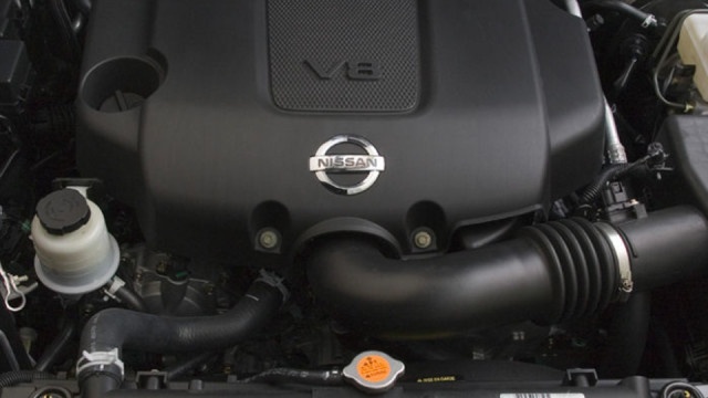

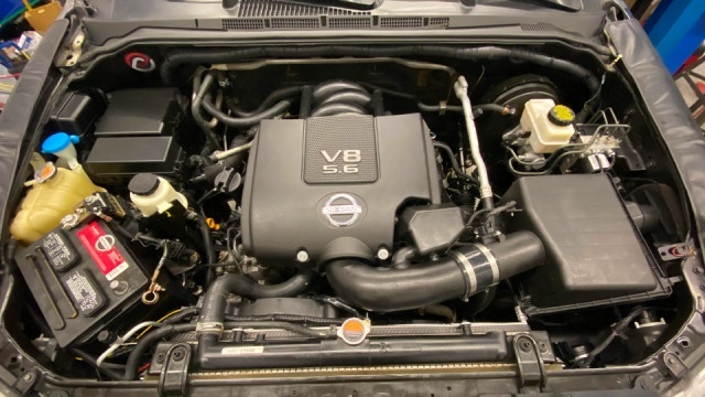

这台新款日产途乐,依旧使用着上一代车型的5.6L V8发动机(代号VK56);这台发动机拥有将近二十年的服役历史,最早开始使用应该是在2004年用于美国市场日产途乐、英菲尼迪QX56等车型。
经过多年的市场验证,业界对于这台发动机的评价是“强大、可靠、易于改装”。可现在都已经是2022年了,丰田兰德酷路泽换装3.5T发动机、奔驰AMG都用上1.5T发动机了,为什么日产还在用十多年前的大排量发动机?

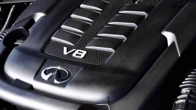

我们所讨论的日产VK56发动机,确切的说是日产VK56VD,是一台较VK56DE更为先进的发动机。而VK56DE这台发动机的首次出现,是在2004年的日产途乐上;之后在2010年的时候研发出了VK56VD发动机,也就是第六代途乐上所使用的的5.6L发动机。
日产VK56VD是一款32气门、双顶置凸轮轴、5.6升V8发动机,其开发之初是为了满足日益增长的性能需求、满足排放标准了;该发动机还采用了直喷 (DIG) 技术,其中高压直接喷射器将燃油直接喷射到气缸中。

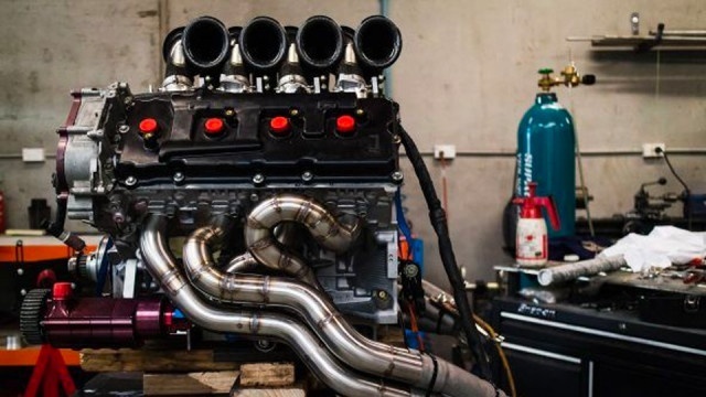

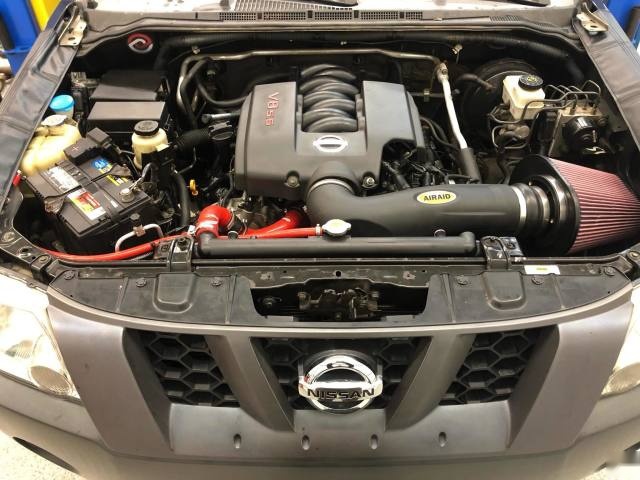

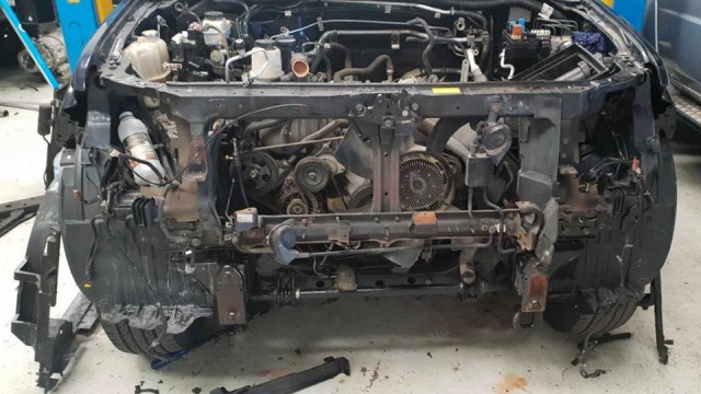

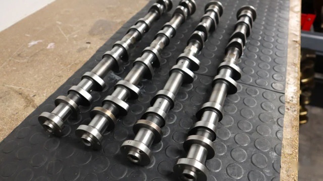

会考虑这种硬派越野SUV的用户,或多或少买回来都会做一些改装调整。现有的改装方案分别有对应进气口、凸轮轴、ECU升级、机械增压等零部件。
目前,海外市场较为成熟的方案是气门弹簧、冷空气进气口、JWT256/256凸轮轴、90mm节气门、3英寸高性能排气系统等;如果动力还是不够,可以考虑涡轮增压或者机械增压的调整,但两者相比之下,机械增压的方案更成熟。机械增压套件采取的是相对保守的提升方案,在不影响发动机和变速箱硬件耐用度的情况下,动力提升35-40%·扭矩提升25-30%,进气压力0.5bar以内。
加装机械增压,能让动力提升能达到什么效果?如果安装了机械增压套件,发动机最大功率提升至380kW,扭矩提升至接近900牛·米。虽然技术老旧,但可玩性比较高,配套方案的成熟也能让这台老发动机有开发的潜质;但所有对于发动机的改装,还得在符合法规的情况下完成。

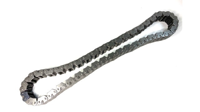

另外就是正时链条拉长,也是途乐VK56发动机面临的一个麻烦。虽然不是普遍存在,但偶发个例还是存在,通常在行驶不到10万公里的时候会出现这种问题;发动机异响、发动机动力不足、油耗升高、车辆不容易启动;链条拉长的现象更严重的话,发动机在高速运转或急加速的时候会窜齿,最坏的结果就是发动机报废,再换一台。
而右链条通常是负责VK56高压油泵的,问题可能也会和高压油泵有点儿关系,所以如果需要换正时链条还得连油泵一起换,否则有可能链条再次拉伸;而且VK56的高压油泵的工作情况也不是特别稳定,超过8-9万公里的时候容易出现故障。
