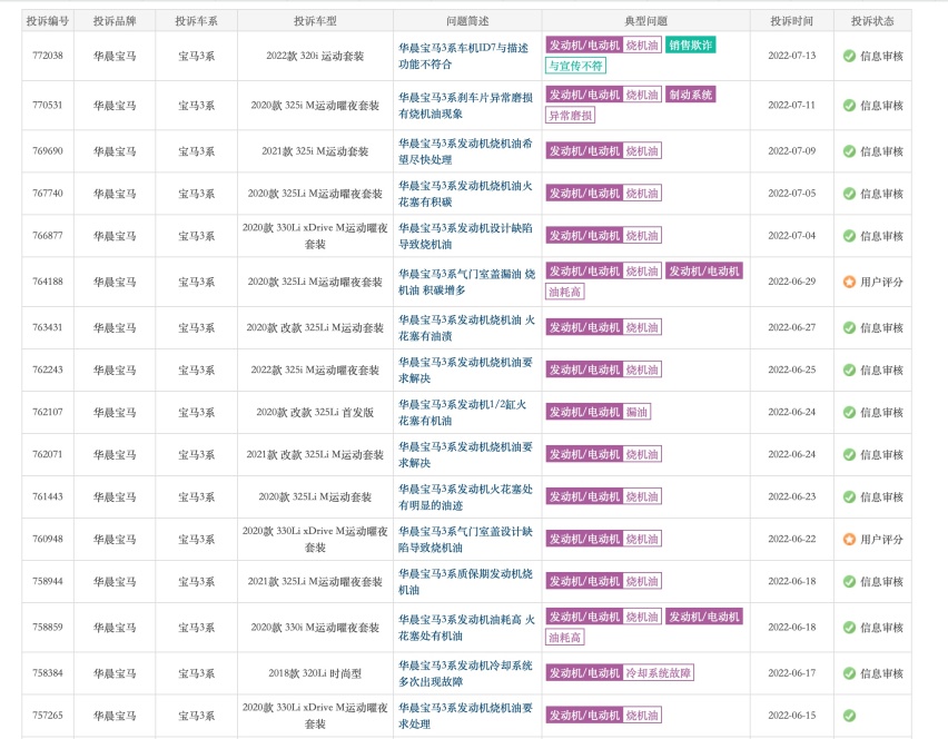

从2021年底开始,有不少宝马3系车主在各个论坛反映,车子刚开了几千公里,就出现烧机油现象。截止目前,车质网上关于宝马3系烧机油的问题反馈,已经达到了上百例。并且,不仅仅是宝马3系,几乎所有搭载宝马B48TU发动机的车型,目前均出现了烧机油的现象。

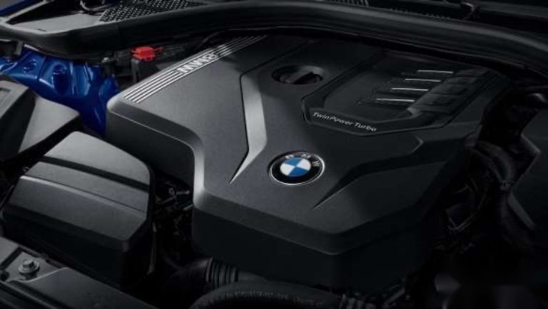

宝马B48TU发动机是宝马集团在2019年推出的一款B48发动机的升级款,主要安装在宝马2020款及之后的2.0T车型上,3系、5系、7系、X3、X5全系均有装配,由于宝马3系最新搭载了这一发动机,所以也最先爆发出问题。
目前,只要是采用2.0T的B48TU发动机的车型,几乎无一幸免。具体表现是烧机油,缸内积碳,1、2缸的火花塞出现油渍,和3、4缸对比明显异常。
