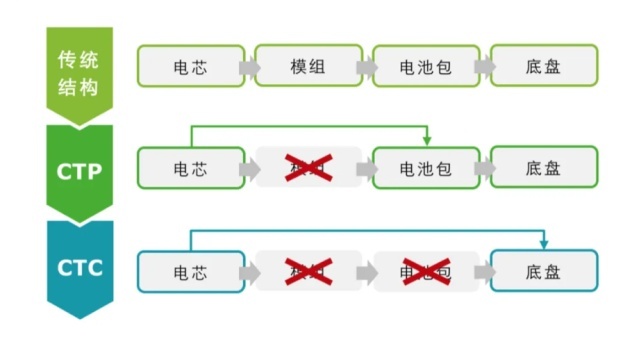

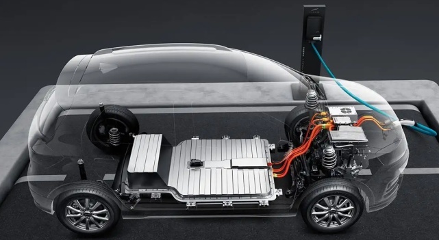

但到最近几年,电池生产工艺越来越先进,电芯一致性也得到了明显的提升,又重又占地方的模组外壳就开始变得越来越鸡肋,还不如多装一些电芯。于是,模组直接被取消掉,电芯直接被装进了电池包里,也就形成了CTP电池包方案,即Cell to Pack,绕过模组。这样一来,就可以大幅提升电芯体积利用率。目前比亚迪所用的刀片电池包,就属于CTP电池包方案。

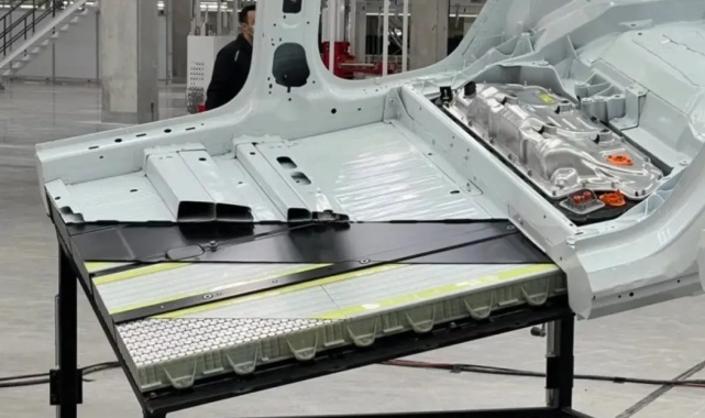

但显然各厂商不会停止优化电池结构,于是在CTP技术上更进一步的CTC(Cell To Chassis)技术应运而生。CTC就是在CTP的基础上,不仅取消模组设计,更是直接将电芯集成在底盘之上,电池骨架结构和底盘车身结构合二为一。
简单来说,就是车身、电池和底盘融为一体,大幅提升电池包的能量密度,效率提升,车辆整体也会更加轻量化。这一众优点正是众厂商所追求的目标,也是CTC技术诞生的原因。

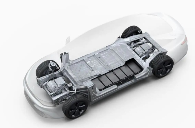

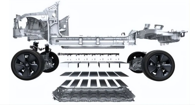

就像上文所分析的一样,CTC技术本质上就是将电池包上壳体和车身下地板合二为一,听起来很简单,但真正需要做到却是非常不容易的。其中的一个难点就在于密封性。在CTP技术上,电池包和车身各自形成密封结构,二者之间通过机械连接即可满足要求。CTC时代,电池包和车身相互融合,需要两者互相配合才能满足密封要求。

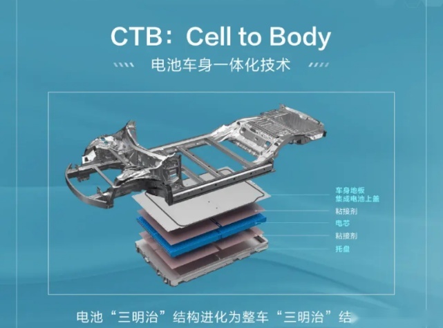

现阶段的解决方案有两个。其中之一是将二合一面板集成于电池包,用电池包上壳体代替一部分车身下地板的结构,优先满足电池的密封要求,再通过电池包上壳体密封车身;另外一个是将二合一面板集成于车身,用车身下地板来代替原有的电池包上壳体,首先满足车身密封要求,再通过车身下地板密封电池包。

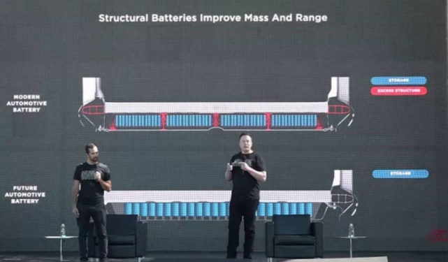

特斯拉和比亚迪都采用了前一个方案。优点是电池包本身的性能可以满足,另外电池包与车身的密封相对简单,所以风险是可控的;缺点是电池包上壳体形状受到一定限制,理论上效率提升不能达到极致。
如果再将特斯拉和比亚迪对比,特斯拉的方案要更加的追求极致。因为比亚迪在车身结构上依然保留了安装座椅的横梁,但是特斯拉直接取消了该横梁,直接将座椅安装于电池包壳体之上。

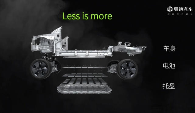

而另外一位选手零跑则选择另一个方案。理论上在整体层面可以获得更加极致的效率和性能,但电池包结构被拆散,用车身下地板密封电池包较难实现,增加了安全隐患、降低了生产节拍。但其实,严格意义上来说,零跑的CTC技术并不成熟,因为它的电池内部依旧保留了模组结构,更准确的称呼应该是MTC(Module to Chassis),技术难度并没有想象中那么高。
除密封要求之外,CTC技术的难点还在于电池强度设计和冷却方案布置等多个方面。以特斯拉和比亚迪为例,为保证强度,用结构胶作为电芯和箱体的连接方案;另外由于布置空间受限,只能用水冷板作为电池包冷却结构。

目前采用CTC技术的车型有:特斯拉Model Y、零跑C11、比亚迪海豹。三者各有优势:
采用CTC技术+4680电芯和一体式压铸前/后车身地板的Model Y,车身重量减少10%,续航提升14%,整车零部件减少370个,单位成本下降7%。
零跑C01在CTC技术加持下,整车重量降低15kg,车身扭转刚度提升25%,车身垂直空间增加10mm,电池布置空间增加14.5%,续航提升10%,整车零部件减少20%,结构件成本降低15%。
比亚迪海豹基于CTB技术研发,动力电池的系统体积利用率提升至66%,系统能量密度提升了10%,车身扭转刚度达到40500Nm/°,在保证车内高度的情况下,车身高度降低10mm。

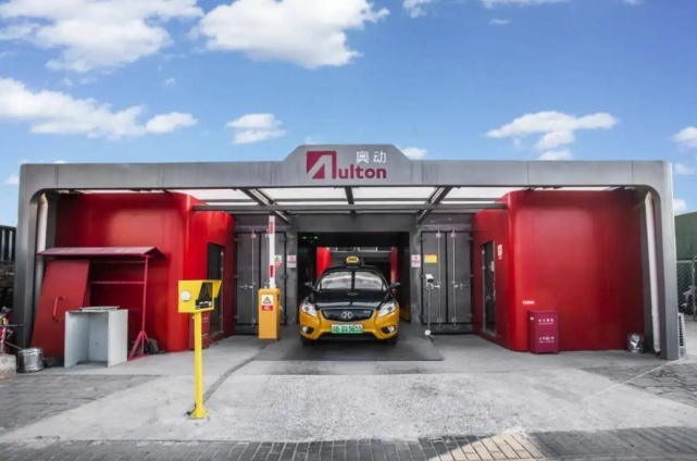

不得不承认,目前换电技术确实是纯电车型最理想的补能方式。目前市面上的换电站,其最慢的换电时间也能控制在5分钟左右,奥动新能源最新的第四代换电站已经实现换电过程20秒,全流程仅需1分钟。而且,换电更加类似加油的在途补能方式,车辆即换即走,决定效率的只有换电速度和电池存量的因素。

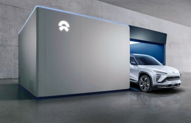

再看现在,电池技术迭代频繁,换电能够满足不同终端用户的续航刚需。比如蔚来最初有70、84kWh的两种电池容量,后来又升级为75、100kWh,之后还计划量产150kWh的固态电池,而无论是2018款首发版的 ES8,还是最新交付的ET7,都可以根据不同的续航需求升级不同容量的电池包。所以现在依然很吃香。
