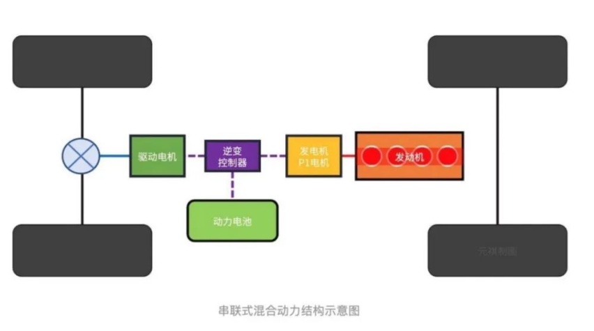

1、串联结构:
增程式采用的正是串联结构,就是在电动车的基础上再增加一台发动机,不直接驱动车轮,只用来发电,用以延长电动车的续航里程。

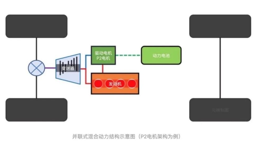

2、并联结构
顾名思义,并联混合动力系统就是将内燃机和电机并联来驱动车辆,车辆在驾驶过程中可由发动机和电机共同驱动或各自单独驱动。这种驱动形式最大的特点是:发动机和电动机会有一个动力分配机构完成动力耦合。

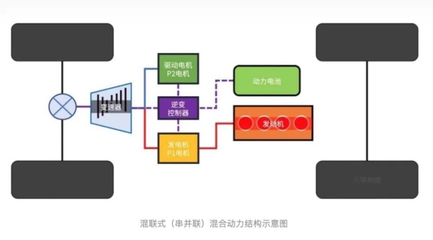

3、混联结构
与并联式插电混动一样,这种模式也有两套驱动系统,但不同的是,混联式有两个电机。一个电动机仅用于直接驱动车轮,还有一个电机具有双重角色。
混联式混动结构与并联式混动结构最大的不同就在于,发动机与电动机共同驱动车辆的同时,还能为电动机进行充电。它不再像并联式结构中的单一电动机需要身兼两职,而是可以通过发动机带动发电机发电从而使用电动机驱动车辆。

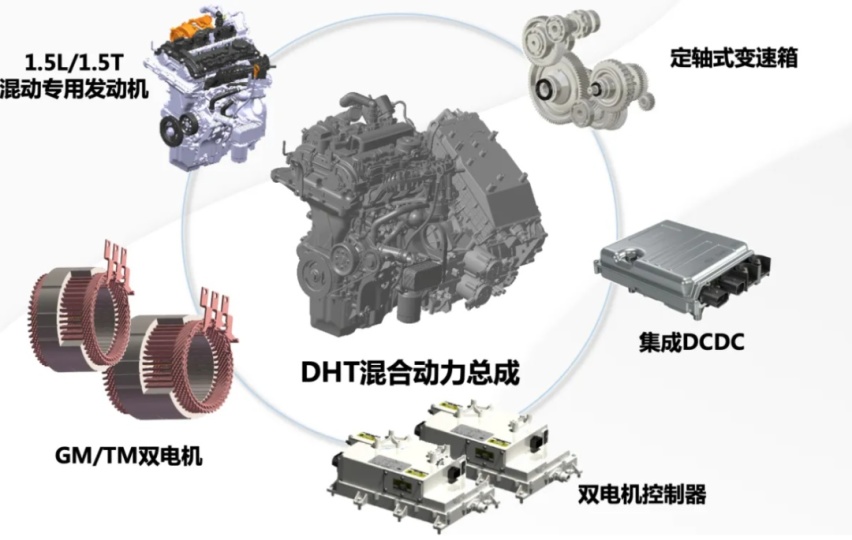

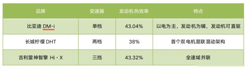

另外,混联模式又分为单档串并联和多挡串并联。其中,比亚迪DM-i采用的正是单档串并联结构。而长城柠檬混动DHT、吉利雷神智擎Hi·X、奇瑞星核动力ET-i等属于多档串并联构型。
多档串并联构型相比单档串并联构型,发动机介入速域更加广泛,动力性能更好,但也因为单位多,所以体积大,节油性往往会略逊单档构型一筹。
说到这,有人可能会问:是不是和传统变速箱一样,档位越多越好呢?
对此,长城汽车智能DHT总工程师黄振扬告诉我们:从两档到三档,其提升的性能是有限的,但是却要付出更多的成本和效率。在他看来,档位并不是说越多越好,而是综合性能、效率和成本,包括布置,所以两档是最均衡的一个方案。

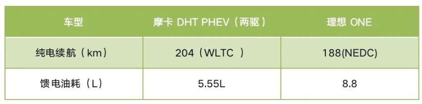

“我们注意到理想ONE的低电量油耗(CS油耗,俗称馈电油耗)是百公里8.8升,显著高于同级别的其它PHEV。”对于能耗方面,黄振扬表示,串联油耗表现是不如混联模式的。
作为比较,摩卡DHT-PHEV在WLTC 标准下拥有204km的超长纯电动续航里程。而理想ONE的NEDC纯电续航为188km,不如摩卡DHT-PHEV。并且,摩卡DHT-PHEV采用的还是WLTC工况,如果转换为NEDC工况,其续航里程还会更高一些。
其次,在馈电油方面,摩卡DHT PHEV仅为5.55L每百公里,而理想ONE则是高达8.8L每百公里,和一台燃油SUV几乎没有任何差别了。

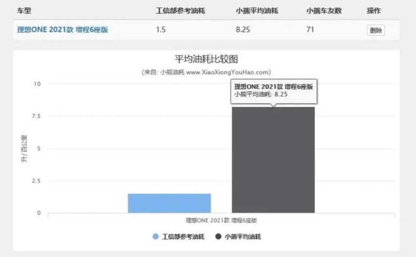

与此同时,我们参考某社区的用户油耗反馈来看,理想ONE的综合平均油耗也达到了8.25L每百公里。试问,这样的油耗表现,还能称其为新能源车吗?所以,油耗高,也是大家认为增程式是落后技术的另一个原因。
或许很多人不理解,为什么增程式电动车的实际油耗会这么高呢?黄振扬表示:增程式之所以油耗表现不如混联结构的插电混动车型,是因为在低电量状态,单一串联模式并非最优解。

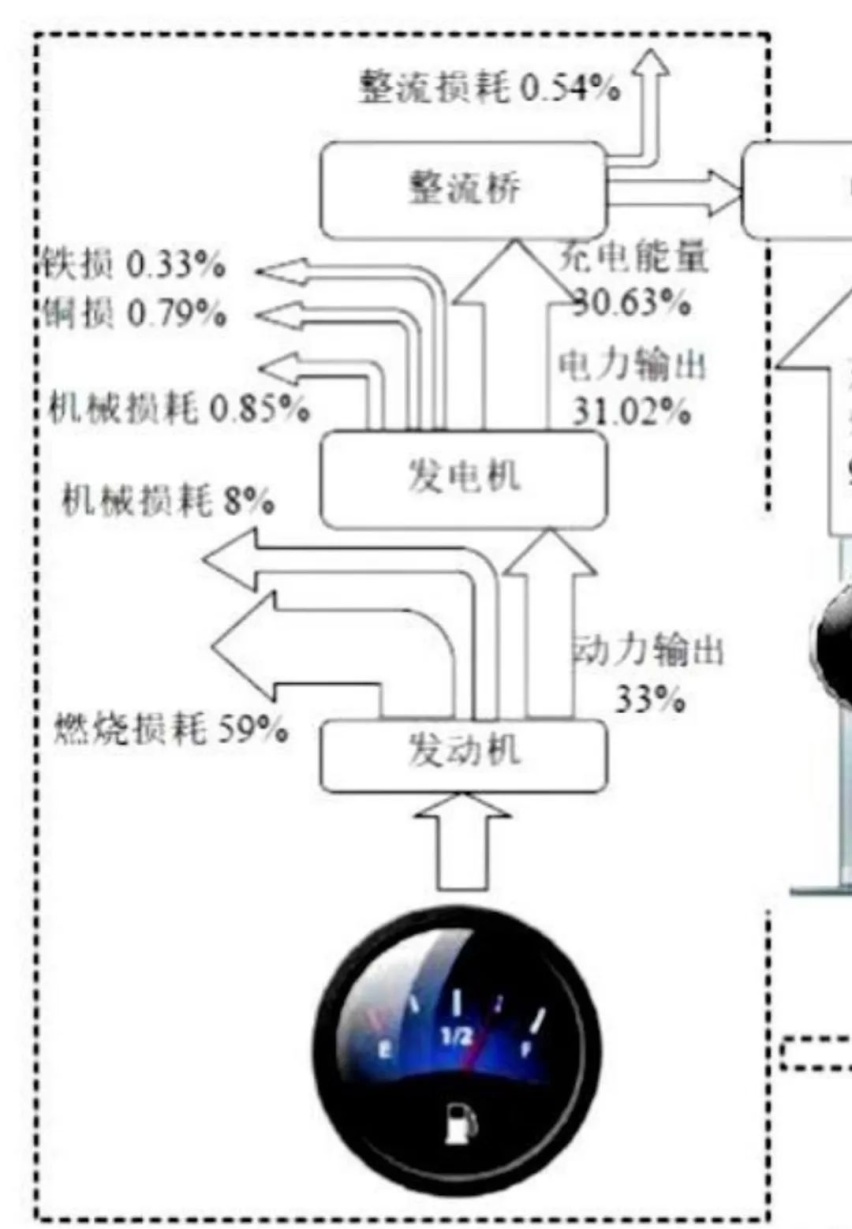

1、高速行驶,增程式并不省油。
我们都知道,纯电车天生不适合跑高速,到了高速上行驶,电机输出功率会成倍增加,所以电耗也会大幅度增加。而增程式本质上是电驱行驶,因此到了高速行驶情况下,一样非常耗电的。
当电耗快速飙升,发动机就不得不提高转速以满足发电要求,此时发动机就很可能偏离了高效区间,再加上车重的影响,油耗自然会明显升高。
而且,在电池馈电的情况下,发动机将动能转换成电能,再驱动电机运转,能量传递链路长,损耗更大。
上图是增程式混动车在典型工况下的能量流图。可以看出,从发动机燃烧做功开始,到变成电力存储进电池或输送给电动机为止,整个过程中存在着各种各样的能量损耗。
所以,从理论能效的角度看,增程式的确不够高效。

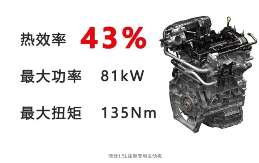

而且,目前采用双电机串并联混动的车企,比如比亚迪、长城、吉利等等,都有一款自主研发,并且热效率很高的混动专用发动机。就拿比亚迪DM-i的骁云-插混专用1.5L高效发动机来说吧,其热效率达到了43%。然而,采用增程式混动的很多车企则没有这么强的技术实力。

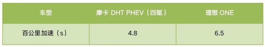

根据黄振扬的介绍:“某造车新势力选用的混动变速箱其实就是一个串并联结构变速箱,而只开发了串联功能,如果能把直驱功能也开发出来,那么前桥的并联功率显然会大于串联功率或纯电功率,也就是说,串并联结构的动力性能要显著高于串联结构。”
这点很好理解,在并联模式,电机和发动机可以共同工作,这带来的好处就是:在理论上能够实现“1+1=2”的效果。譬如电动机功率80kW,发动机功率150kW,整车功率就是230kW。因此,在一般情况下,串并联结构和并联结构的动力性能要高于串联结构。
还是以摩卡DHT-PHEV和理想ONE为例。在动力方面,摩卡DHT-PHEV的高性能电四驱车型采用了双电机,再加上1.5T涡轮增压发动机的动力总成,最大扭矩达到了惊人的762N·m,百公里加速仅为4.8秒,这样的加速表现要远远优于增程式的理想ONE。
