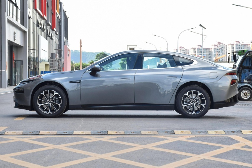

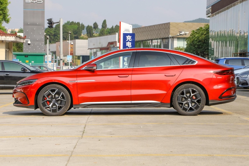

第一期节目我们带来了两款热度颇高的国产自主新能源纯电动B级轿车,分别是来自新势力造车的小鹏P7 2022款 670G和来自传统车企的比亚迪汉EV 2022款创世版 715km尊荣型。

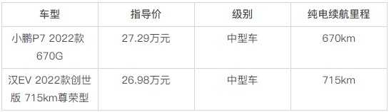

这两款车无论是级别、价格,还是理论最大续航值,表现都比较一致,具体见下表:

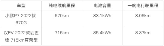

小鹏P7 2022款 670G搭载的是一块83.1kWh的电池,汉EV 2022款创世版 715km尊荣型搭载的是一块85.4kWh的电池。经过计算,两台车每度电分别大约行驶8.06km和8.37km。
【一度电的含金量】:小鹏P7和汉EV,谁更“费电”?
假设将这两款车的电池都换做统一的100kWh,那么在充满电且其它条件一致情况下,汉EV相比小鹏P7,大约能多行驶31km远的里程。

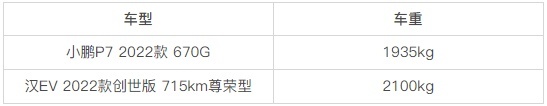

前面我们说过,影响一辆车纯电动续航的因素有很多,其中就包括了车重,那么小鹏P7 2022款 670G的电耗比汉EV 2022款创世版 715km尊荣型高的原因难道就是因为车重吗?
根据资料显示,小鹏P7 2022款 670G相比汉EV 2022款创世版 715km尊荣型,在整备质量方面更轻,大约轻了165kg。因此车重是导致小鹏P7 2022款 670G能耗高的观点,明显是站不住脚的。
从车重也不难看出,汉EV 2022款创世版 715km尊荣型这套动力系统的效率还是比较高的,在车重比对手重的情况下,每一度电的行驶里程却更长。

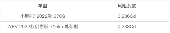

资料显示,小鹏P7 2022款 670G的风阻系数为0.236Cd,汉EV 2022款创世版 715km尊荣型的风阻系数为0.233Cd,众所周知,风阻系数越小,其迎风阻力就越低。那么从风阻系数数据来看,汉EV 2022款创世版 715km尊荣型的表现的确更好,但是也就仅仅比小鹏P7 2022款 670G低了0.003Cd。

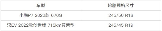

那么除了风阻系数这一影响电耗值的因素以外,还有没有其它方面的因素呢?众所周知,轮胎是一辆车唯一与地面接触的部件。而轮胎宽度决定了车辆行驶时的摩擦力大小,相同质量下装载同一规格轮胎,轮胎越宽摩擦(滚动)阻力也就越大,带来的影响就是电耗值增加。
通过查询发现,小鹏P7 2022款 670G所使用的轮胎尺寸为前后245/50 R18,汉EV 2022款创世版 715km尊荣型为前后245/45 R19,两台车的轮胎宽度都是同样的245mm,根据两台车的售价以及定位推断,其轮胎规格应该差别不大,因此滚动阻力也不会有明显差距。
