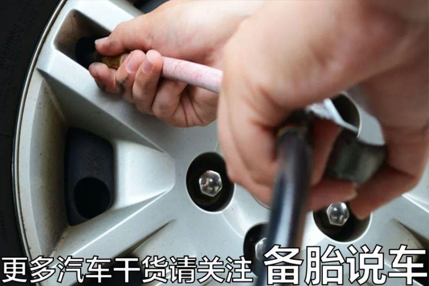

  • 胎压高多少比较安全
想要兼顾舒适性,没有那么颠,胎压打多高比较好?这里分两种情况。
如果厂家的建议胎压是一个范围,比如说宝马3系,B柱上面就贴着推荐胎压表:前轮胎压,坐3个人2.2bar,坐5个人2.4bar。按照高的那个来就可以了。
经常走烂路担心鼓包,为什么胎压反而应该打高一点
如果厂家建议胎压是一个确定的数值,比如说本田雅阁,前轮推荐2.2bar。想要高一点的话,高个0.2bar差不多了。
差不多什么意思?当然查资料了,凡士通(Firestone)轮胎官网我们找到一个资料:比厂家建议的胎压高一点不会造成危险。
固铂轮胎的观点是:超过了6psi,也就是0.4bar,轮胎容易损伤。
按照0.4bar的一半,0.2bar来操作,相对就是比较安全的。在安全范围内,保护轮胎的同时也是不会太颠的。
