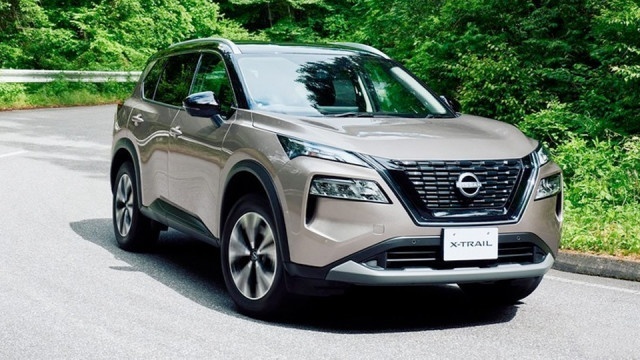

换代之后的日产奇骏,热度好似没有达到预期,懂得都懂。
进入2022年下半年之后,日产奇骏又有了新的操作,海外市场计划导入一款e-POWER车型,类似于增程式混合动力车型,1.5T发动机只为了给锂电池充电,不直接参与驱动车辆;这么来看,用上e-POWER之后的日产奇骏才像是一个“完全体”。
那么这款e-POWER动力的日产奇骏,也会导入国内市场并且在7月20日完成了发布;从经典燃油车到增程式混动车型,今天我们了解一下奇骏e-POWER表现如何?

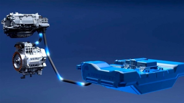

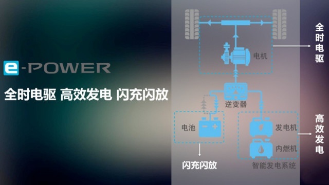

在日产奇骏e-POWER之前,我们对e-POWER有的第一印象是源自轩逸的e-POWER,从工作原理上分析,第二代的e-POWER混合动力系统类似于增程式混动;发动机仅用来发电,没有变速箱,发动机不参与驱动,发动机发电供给电动机和电池,和理想ONE的增程式原理类似,但区别在于电池组大小,以及电池组功能。
这次的日产奇骏e-POWER在技术路线上和轩逸e-POWER没有区别,全场景工况原理:
1.e-POWER起步时电池供电,以纯电工况运行;
2.中低速巡航阶段,发电系统能根据电池电量适时启动,为电机供电和为电池充电;
3.大油门加速时,发电系统和电池同时为电机供电;
4.高速巡航阶段,发电系统为电机供电,同时为电池充电;在减速或刹车时,驱动电机能将能量回收至电池中。

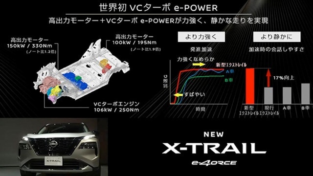

根据发布的信息来看,日产奇骏e-POWER还使用1.5T发动机+电池的组合,在轩逸e-POWER上的电池容量是2kWh,这一次使用的还是小电池组的设计,容量可能还会是2kWh(逍客e-POWER可能也会共用这套系统),最大功率140kW、最大扭矩330牛·米,四驱车型会加入功率100kW、扭矩195牛·米的后轮电机;油耗有望能做到5.08、5.43、5.46L/100km(WLTC)的成绩。
类似于增程式混动,为何理想能用大电池,日产不用?
可以说在混动系统当中,大电池和小电池都各有优势,容量大的电池能靠纯电行驶更长的里程,但对车的整体重量负荷较大,而且技术相对复杂、维修保养的费用高,最根本的是单车成本直接拉高;日产选的是快充快放的小电池,不能依赖纯电行驶较高的里程,但对整车重量负荷较小,技术简单、费用低,更需要依赖1.5T发动机给电池供能。

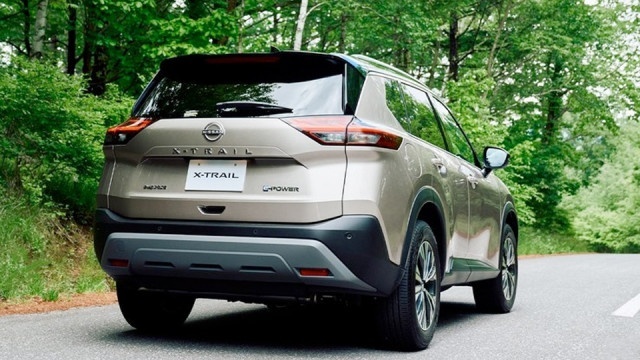

也是因为这种小电池的设计思路,让日产奇骏e-POWER少了充电系统,和本田CR-V锐·混动、丰田RAV4荣放双擎一样,属于油电混合SUV,同样不能上绿牌,还需要交购置税。由于现在还没有公布日产奇骏e-POWER的价格,但变成了混合动力之后,价格肯定会进一步拉升,有可能比现款燃油版奇骏提高2万元左右,还有四驱车型加入。
这套e-POWER混合动力系统算不算好、算不算先进?我认为中规中矩吧,对标的是丰田、本田的混动车型,只要油耗做的够低、技术可靠,那市场反馈应该不会差。想着上绿牌、免购置税的各位,等日后的PHEV技术能拿到日产车型上用的时候再期待吧。

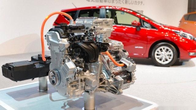

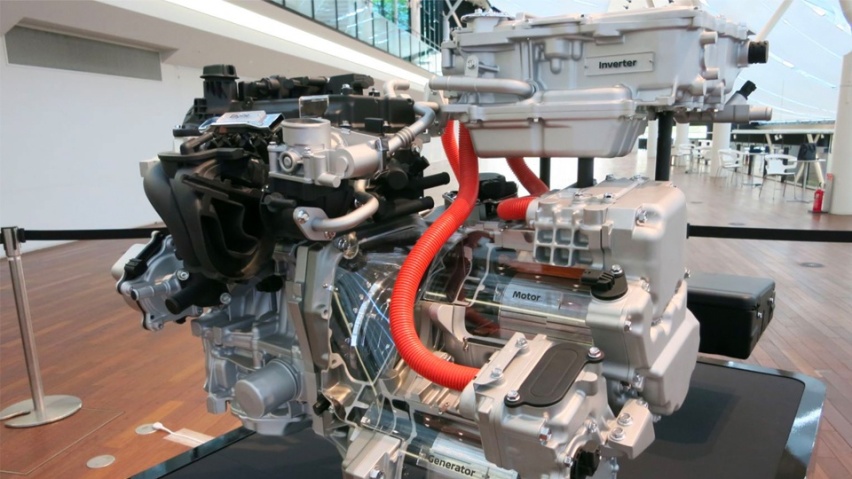

继续探讨该不该有大电池,e-POWER和丰田THS、本田i-MMD又不一样,发动机不参与直接驱动,然后又没像其他增程式混动配一个大容量的电池。像理想ONE这类的增程式混动,动力电池有40.5kWh,纯电续航可达188km,如果充电条件良好,纯电续航就够用,增程器仅用来应急。
但e-POWER上发动机(增程器)是动力(电能)的核心生产工具,不加油还是无法把车开起来。日产奇骏e-POWER的1.5T发动机,最大功率106kW,而驱动电机,最大功率150kW,发动机作为增程器发电,但功率只有106kW,远小于驱动电机的最大功率,供小于求。
放在增程式混动行列中,驱动电机功率大、增城器功率小这事儿很正常,但起码得配个大电池做主要的能量输出来源,这样的设计路线下允许这么做,发动机(增程器)为辅助作用。可能是出于成本考量,日产没这么做,这让日产奇骏e-POWER这台混动车更适合城市代步使用。
原因在于小容量电池包,如果遇到一个长上坡,电池电量耗光主要依靠发动机供能,有可能出现功率不足的现象;然后发动机(增程器)的工作区间又会维持在高转速,小电池带来的另一个问题,会更频繁的让发动机(增程器)工作;当然,在城市道路和良好的铺装路面条件下,遇到这种情况的几率会非常小。另外,发动机在高转速区间工作的同时,噪音会大、且持续,这对车辆的NVH是个考验。
比轩逸e-POWER好的点,是日产奇骏e-POWER使用1.5T发动机功率比轩逸e-POWER大一些,跑高速时发动机转速过高的问题,或许可以有很大程度的改善。然后可能比燃油版高出来的定价中,包含了一些提升NVH表现的预算在里面。
现阶段的e-POWER做的还不够彻底,但作为一套混合动力系统达到了同级别合格的标准。如果能加入大的电池,20-25kWh左右,让发动机(增程器)的参与感没有那么多的话,就能一定程度上解决发动机频繁启动的问题,但这么一来可能会拉高单车成本,但纯电续航、油耗等几方面会得到进一步的提升。
