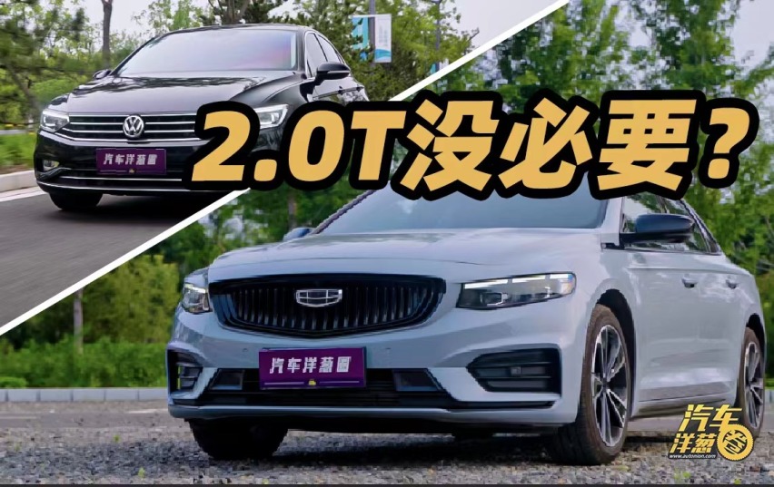

Hello,大家好!
吉利星瑞,人称“中国轿车性价比之王”,全系标配2.0T发动机,轴距2800mm,外观内饰都格外精致,配置也特别丰富。自我定位紧凑级,但都说能和合资B级车硬碰硬。
星瑞对比迈腾!它真的有越级实力吗?
性价比高我们认可,但比得了B级车吗?真比不过,也没必要。不是口说无凭,我们真拿着星瑞和合资B级标杆比了比。
星瑞对比迈腾!它真的有越级实力吗?
一番比试后发现,星瑞有三个优点,两个缺点,以及一个影响它销量的致命问题。
优点缺点是什么?
致命问题在哪里?
点开视频看一下吧!

如果说后排不够舒服、细节用料还不够讲究这些缺点,是我们用B级车的高标准去对星瑞吹毛求疵,接下来这个问题就实实在在影响到它的销量了:
这个问题就是:成也2.0T,败也2.0T。2.0T这台发动机好,但太好了。15万以下这个价格区间,相比于动力,消费者更关心的是经济性。保养、可靠性、油耗。这台2.0T只能加95号油,就已经劝退了不少心仪的消费者。虽然免费保养,但出保以后的维修费用可能真的不便宜。
星瑞对比迈腾!它真的有越级实力吗?
如果这台车的销量再想有提升,该怎么办?吉利帝豪上的1.4T、领克03上那台1.5T,吉利最新的反置1.5T随便找一个拿来,价格再稍稍往下拉拉。这销量啊,还能上去!
