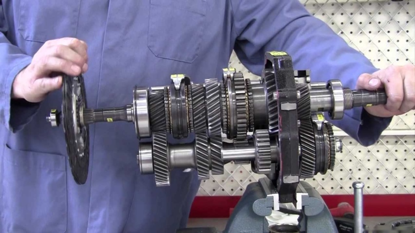

比如同样输入10千瓦的功率,手动变速箱内部只有简单的几组档位齿轮在工作,摩擦小,转动惯量小,驱动它运转只需要消耗0.5千瓦的功率。

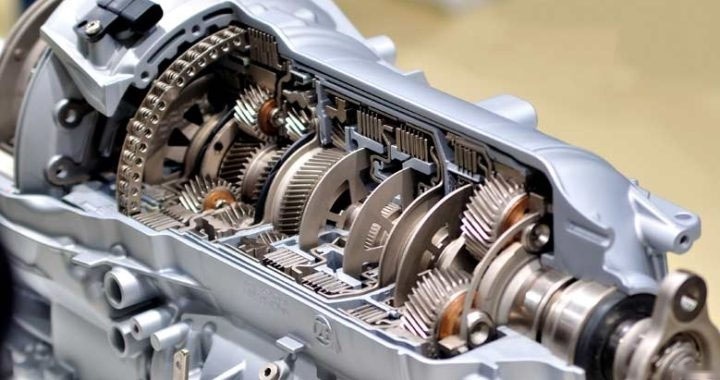

而自动变速箱就不同了,首先它有油泵,其次为了实现自动换挡,它的传动结构更复杂,零件更多,所以摩擦力大,转动惯量也大,想驱动它工作需要1.5千瓦的功率。

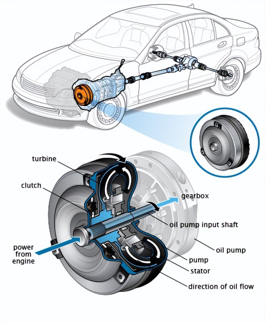

比如一些自动变速箱带有液力变矩器,在起步加速的时候为了保证平顺性和动力性,液力变矩器不会锁止,这样一来可以靠液力变矩器的打滑来缓冲,实现平顺性。另外利用液力变矩器的扭矩放大作用提升驱动力。这样导致你踩油门的深度和汽车的加速响应不成比例,就像手动挡车起步加速时一直踩着半联动一样,动力的直接感不强,感觉提速很肉。
