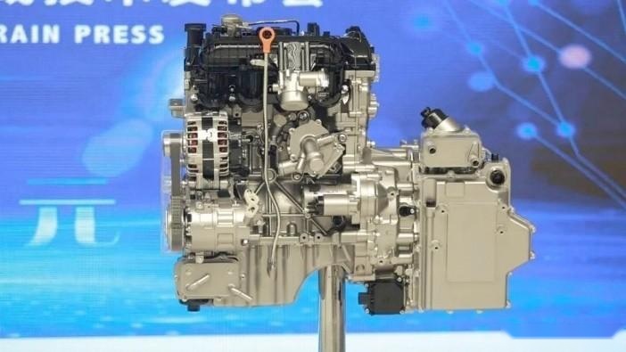

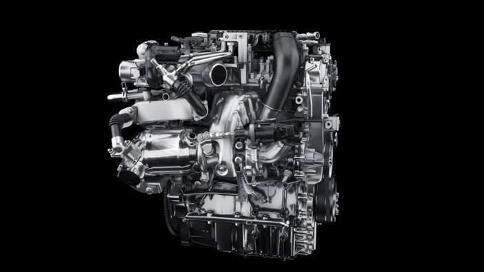

这台车用的2.0T发动机,在现在来看,实力如何?
对熟悉广汽传祺发动机体系架构的人来说,4B20J1这台2.0T发动机,不是全新研发的产品,而是基于4B20M1第二代涡轮增压发动机升级来的,具体是在2020年前后,最先开始配备在广汽传祺GS8之上,后来才陆续的匹配更多的产品。
这两台发动机使用的都是同样的平台,但技术不同。升级之前,用的是多点喷射,升级之后用的缸内直喷形式;动力涨了51匹,扭矩增加70牛·米,油耗降低并且满足了国六排放标准。

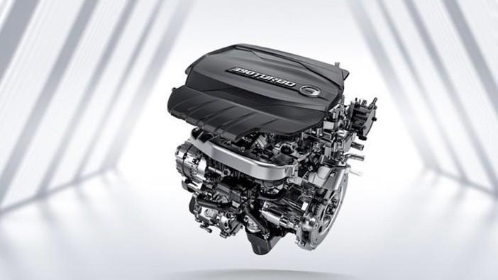

4B20J1的发动机技术特点:

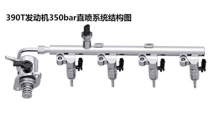

由多点喷射升级为缸内直喷技术,压力达到350bar;
采用双涡管涡轮+电控排气旁通阀,涡轮部件由日本IHI提供;
采用自研的GCGS高滚流燃烧室技术,利用结构变化提升混合气的燃烧速度;
平衡轴采用橡胶齿轮,降低啮合噪音(官方称为长效橡胶,10万公里无需更换)。
这么说,这台发动机已经是两三年前的产物,要按研发时间来看时间会更早;两台发动机又是迭代关系,所以在钢制缸体,和铝合金气门室盖、气缸盖、油底壳这些零部件上,4B20J1和4B20M1使用的材质都是相同的。

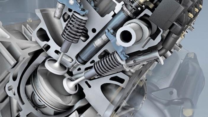

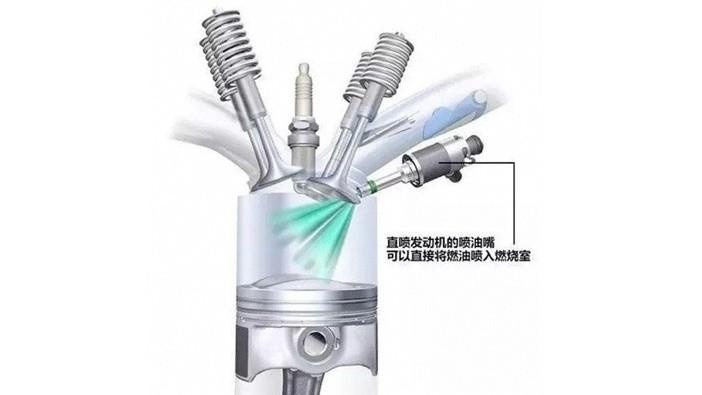

这台发动机中,唯一大的变动,也是科技含量最高的地方,是350bar缸内直喷技术。4B20J发动机采用的是喷射压力达到350bar的缸内直喷技术,现在大部分发动机也都达到了这一水平;但现在已经有500bar的缸内直喷技术,比350bar相比能再减少50%尾气颗粒物排放(暂未量产应用),所以350bar的缸内直喷技术放现在看还是主流。
4B20J1由于采用了侧置式缸内直喷技术,所以在发动机外观结构上没有太大的差异,技术上的升级更多的是在内部。
由于喷射压力大幅度提升,汽油的雾化效果更好,从而达到了提升气缸内混合气的燃烧速度的效果,直接完成提升燃烧效率的目标;这也就是为什么缸内直喷发动机在动力、性能上能找到一个较好的平衡点,而多点喷射却达不到的原因。另外,也因为350bar喷油嘴喷射出的燃油颗粒更细小、雾化速度快,粘附到气缸壁的燃油油滴、微粒也非常少。
4B20J1发动机的技术,放现在来看不算新颖和抢眼,核心技术的350bar缸内直喷现在已经被更多的品牌使用,例如长安、本田、雪佛兰、比亚迪、上汽、奇瑞等;但4B20J1仍符合一台2.0T发动机的主流水平,有缸内直喷技术、38%的热效率、油耗做到8.1L每百公里。

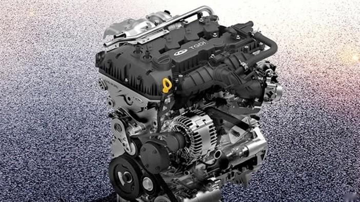

奇瑞在发动机领域的造诣有目共睹,甚至早已出口到海外;早期奇瑞应用的1.6T发动机现比较广泛,现阶段2.0T发动机已经成了15万左右产品必备的动力单元。 F4J20在参数上最大功率可达到187kW,峰值扭矩390牛·米,热效率也达到了38%,还带有米勒循环等先进技术,更好的改善油耗。
与广汽传祺4B20J1的2.0T发动机相比,能打个平手。相似的点,都用了350bar的缸内直喷技术、热效率都不低于38%、均采用气门室集成缸盖的设计;区别是广汽用了德尔福电喷技术,奇瑞采用了德国博世技术,但从结果导向来看,达到了同样的效果。
小结一下两台发动机,动力参数相差不大、发动机核心亮点也都极为相似。但如果从用车角度来看,奇瑞要更好,毕竟F4J20只需要加92号汽油。广汽传祺的4B20J1更精细,需要加95号汽油,用车成本会有一定变化。

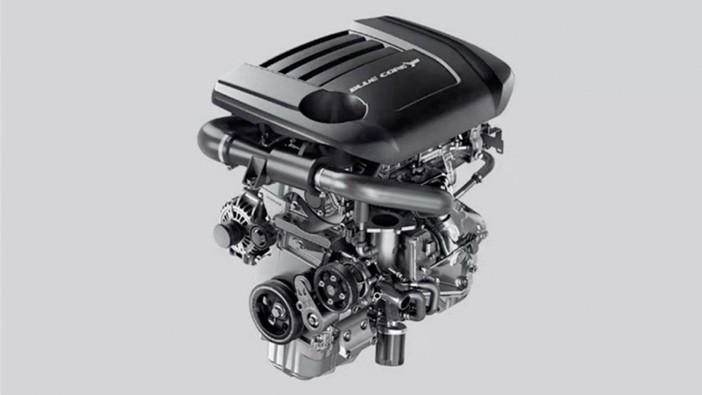

接下来,第二代长安蓝鲸和长城的4N20的2.0T发动机。长安蓝鲸2.0T最大功率171kW、最大扭矩390牛·米;长城2.0T最大功率155kW、最大扭矩325牛·米。数据上4B20J1,与长安的发动机持平,要优于长城。
三台发动机,在技术上都使用了350bar方案的直喷系统,但除了长城在升级之后从侧置改为中置之外,其余两台发动机还使用侧置直喷方案(结构上的不同,都是为了满足自身的油耗考量,并没有孰强孰劣之分)。
另外,长城、长安的2.0T发动机用的都是米勒循环,为了权衡油耗;而传祺2.0T用的是奥托循环,为了提高性能。列举三款车的油耗,长安UNI-V百公里6.9L、长城哈弗H6百公里7.14L、广汽传祺影酷百公里8.1L,以上均为WLTC油耗。
