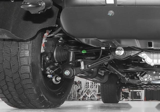

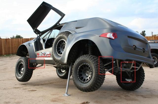

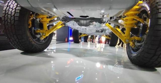

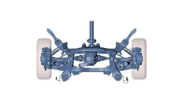

但其悬挂在越野车中非常独特,前部为双叉臂结构,后部为多连杆设计,虽然在量产的越野车中很难看到,但在BAJA沙漠越野赛车中却很常见,目前采用该设计的非承载式SUV只有林肯领航员。

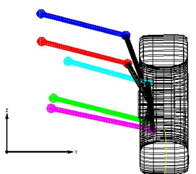

BAJA赛车考虑到沙漠中行驶的操控性,越野性不是第一要素,而是高速冲沙过程中的可控性,多连杆悬架是一种具有一个或多个纵向臂的车辆悬架。前部的双叉臂设计可以保证车轮在横向冲击中保持稳定,而后部的多连杆悬挂每个控制臂的两端都有一个球形接头或橡胶衬套,每个控制臂可以对沿其自身长度的载荷作出反应,目的是限制车轴的六个自由度;上下,左右,前后。
相比普通越野车的非独立硬轴悬挂,多连杆让车辆同时兼顾越野能力和操控性,工程师可以在不影响其他任何东西的情况下更改单个悬架参数。多连杆还可以使车轮或多或少保持垂直于路面,最大限度地提高轮胎的接地面积和抓地力,多连杆还可以增加悬挂的行程,在越野中至关重要,尤其遇到交叉轴路面,让每个轮胎保持抓地可以增加通过力。

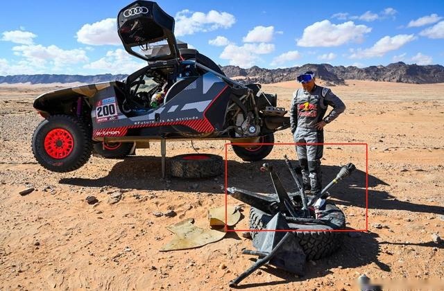

但对于越野车来说,也有两个缺点,第一点就是其复杂性,更多的球形接头/衬套意味着更多的关节磨损,耐用度不如硬轴越野;第二点就是多连杆考虑到重量,往往连杆的强度难以达标,比如奥迪的多连杆越野车,在达喀尔拉力赛中冲沙时起跳撞断了悬挂连杆,无奈退赛,这也是操控与耐用性之间的取舍。

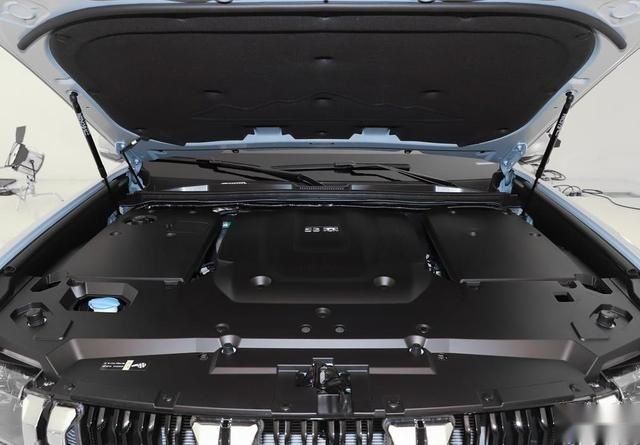

BJ60配备的是一台代号为4k31td的航天三菱2.0T发动机,全系的动力总成完全相同,最大功率267马力,配合48V启动/发电一体机,峰值扭矩达到406Nm,匹配的综置采埃孚8AT变速箱,即使重量达到2吨,加速能力依旧不俗,配合全独立悬挂,是一台适合公路驾驶的越野车。

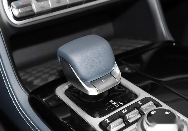

BJ60的接近角为30度,高于坦克500和29.6度和哈弗H9的28度,离去角为24度,比哈弗H9多一度,和坦克500相同,涉水深度750mm,基本达到该价位的主流水准。动力从发动机传递到中央的分动箱,再分别传向前轴和后轴,是典型的分时四驱,相比坦克500的中央多片离合器式适时四驱,脱困能力更强。周末版可以选装后桥差速锁,对于轻度越野来说,“两把锁”足够,如果需要更高的越野能力,可以选择贵2万的五一版,标配后轴差速锁,可以选装前轴差速锁。
