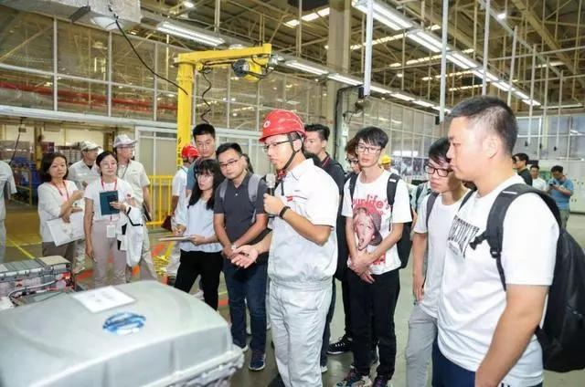

2019年8月13、14日,轩逸·纯电全自动电池生产线探秘活动在位于广州市花都区的东风日产第二工厂顺利进行。本次活动邀请了来自全国的50多家汽车专业媒体和电动车行业媒体,通过0距离探究日产全球统一严苛电池生产标准,直观感受到日产70年纯电技术研发和25年电池研发生产经验的深厚底蕴。
合资品牌首款国产纯电动汽车——东风日产轩逸·纯电,采用与LEAF相同专业纯电平台打造,继承了LEAF累计销量43万台、累计行驶里程100亿公里,而电池0重大事故的优秀基因,随着轩逸·纯电一同落地的还有日产全球第四条全自动电池生产线,该生产线执行日产全球统一电池生产标准,采用激光裁剪、超声波焊接、热成型注胶、MES可追溯系统等,具有自动化、智能化、信息化优势,能够实现生产过程100%品质监控判断、完成后100%检查、以及下线QA系统100%确认,该生产线为轩逸·纯电提供了坚实的品质与安全保障。

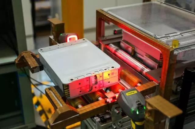

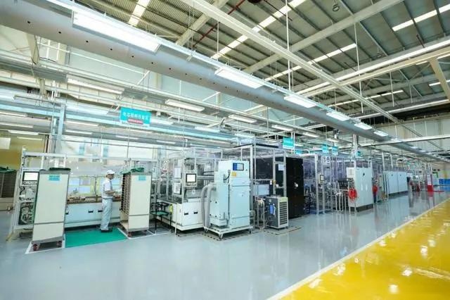

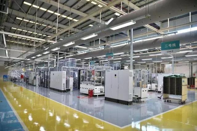

本次参观的首站电池生产模块线,是完成CELL(电池单元)到MODULE(电池模块)的生产过程,堪称顶尖工艺集结地。数千平米的生产线,被两排精密的全自动生产设备占据了绝大部分空间,屈指可数的数个工作人员穿梭其中,整条生产线仿佛让人走进了"外科手术室"般,干净、整洁的同时,给人精密、先进的第一印象。

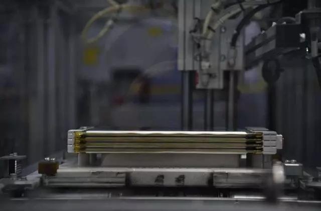

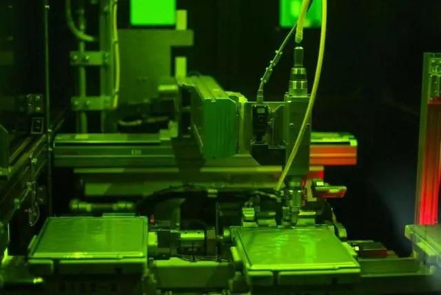

定制电芯进入自动化模块线后,要经过激光裁剪、超声波焊接、热熔胶注塑、激光打码等多道精密自动化生产工序。其中激光裁剪能够最大限度地保证裁剪的准确性和一致性,保证裁剪出的产品近乎完美一致;超声波焊接因其环保、安全且不会损伤电池,而且焊接后导电性好,电阻系数极低或近乎零,能够以超强焊接品质赋予产品更强的稳定性和充放电性能。

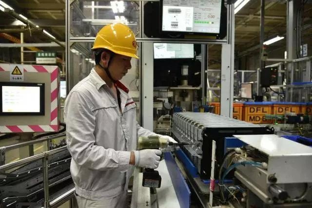

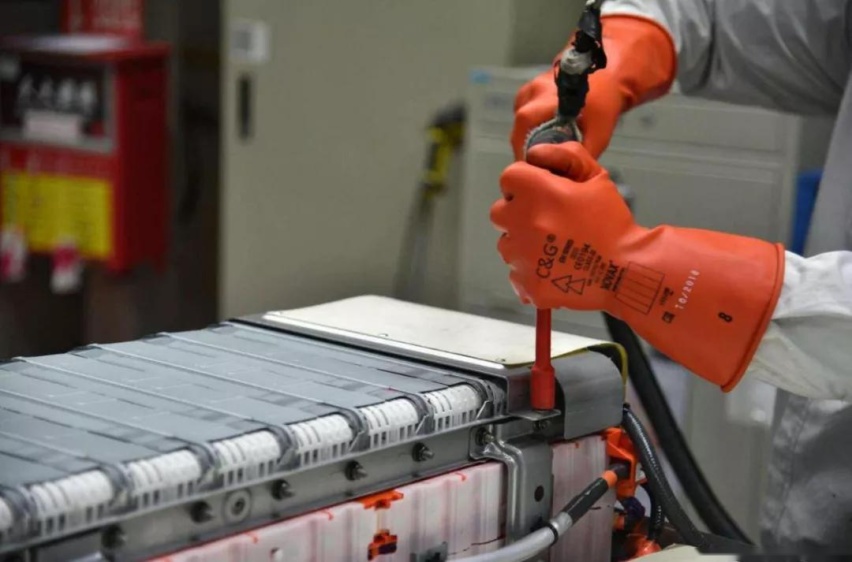

东风日产拥有着规范的人员管理和作业化流程。工程技术人员和一线工人的品质意识都很严苛,绝缘鞋、绝缘手套、安全头盔、护目镜,每个工作人员都全副武装。因为24个电池模块串联后电压高达380伏,这里的每个工作人员除了持有国家认证的电工资格证书外,还拥有非常丰富的高压作业经验。

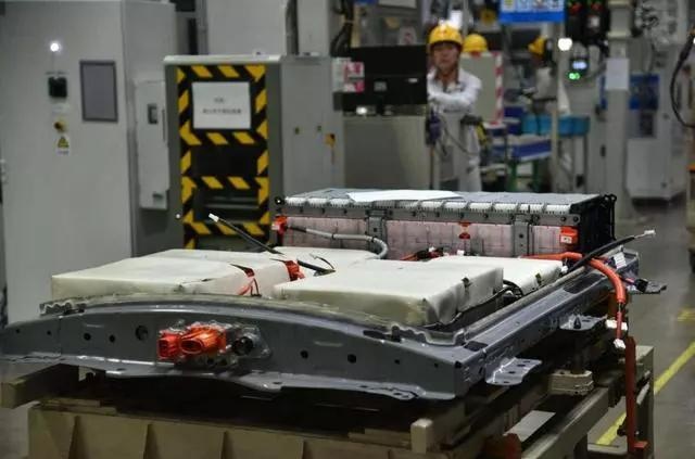

电池组的组装过程要经过堆栈分装、主线束装配、高压检查、合盖检查、气密测试、充电测试、以及QA检查等6道主要工序。为了确保整个生产流程的完全可控,MES系统扮演着"天眼"的角色,事无巨细地记录着每个生产的细节。定值无线电枪正在紧固的螺丝的位置、力矩、当班员工的编号、生产的时间……所有一切都被清晰地计入系统,悉数上传至日产总部,其中重要数据更是要保存5年以上。
除此之外,在PACK品质把控方面,需要完成194项检测环节,严格确保电池品质。完成组装后,电阻检测和电装检测会对整个电池包的关键参数进行校验,确保电池组符合设计要求的同时,避免虚接等情况发生。之后即可进行气密性检测,1.5KPa的高压气体被注入密封的电池包,保持15秒钟没有气体外泄,确保整个电池包处于完全密封的状态。
完成组装的电池包离开生产线前还要经过两道严密的检查:充电检测,装配完成的电池组需进行15分钟高压充电测试,模拟21种日常容易遇到的充电情境,保证轩逸·纯电的电池系统在复杂的工作环境下也能保持良好的工作稳定性;QA检测,对整个生产装配流程再次进行校验,确保所有环节均按照设计要求进行生产和检测,实现过程、检查和下线每道工序都达到100%的品质。
