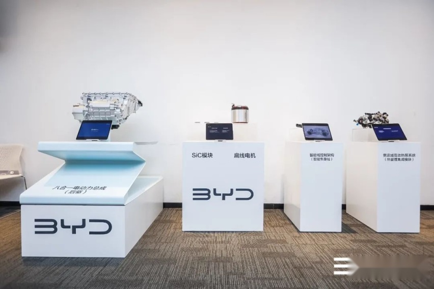

e平台3.0的重点是整车架构平台化,包括多个方面的创新:CTB电池车身一体化设计、八合一电动力总成、域控制电子电气架构、宽温域集成式热管理以及软硬件解耦BYD OS操作系统,以下我们来逐一了解。

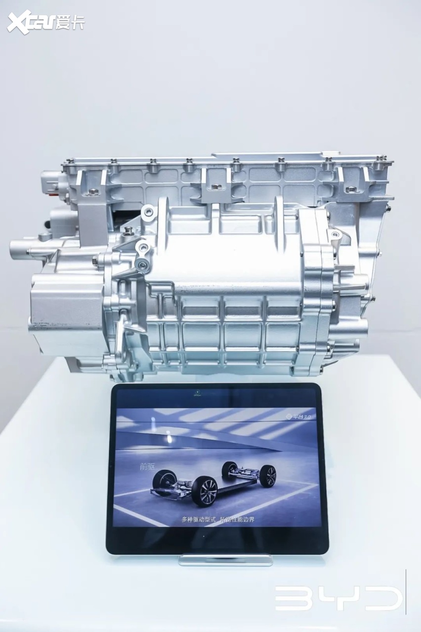

高效八合一电动力总成
八合一电动力总成是比亚迪独立自主开发,全球首款量产的纯电动力系统总成。依托全新e平台3.0突破动力总成电-磁-力-热-声多物理场耦合制约难题,开发出了全球首款集成电驱动、充配电、VCU和BMS的八合一深度集成动力模块。
高度集成化八合一电动力总成,电机峰值功率270kW,峰值扭矩360N•m,最大转速可实现16000r/min,而系统噪音低于76dB。功率密度可提升20%,综合工况效率高达89%。搭载于海豹车型的八合一电动力总成,电机峰值功率230KW,峰值扭矩360N•m,四驱版本车型0-100km/h加速时间3.8秒。未来,八合一电动力总成将支持车辆实现0-100km/h加速时间2.9秒。

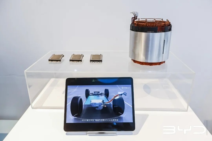

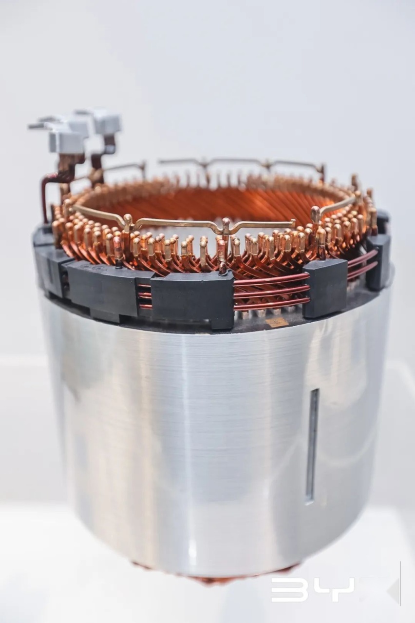

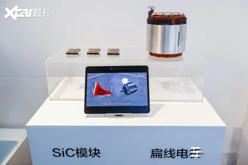

扁线电机
相对于传统绕线式电机结构,比亚迪自主设计制造的发卡式扁线电机,具备低损耗、高效率、高散热性能的优质特点。
扁线电机的材质是超薄高性能硅钢片,突破了绕线的行业难题,槽满率提升15%。线包减短,用铜量减少11%,电阻下降22%。通过优化磁路设计降低电机铁损,散热性能大幅提升,电机额定功率提升40%,最高效率可达97.5%。
自主研发高性能SiC电控
功率半导体作为电力系统的重要组成部分,是提升能源效率的关键因素。高电流密度、高效率的SiC是公认优良的新一代电控功率芯片。e平台3.0攻克了高功率密度SiC芯片可靠封装的难题,并成功开发出全球首款量产的SiC功率模块控制器,实现SiC功率模块完全自主设计、封装和制造,具备完全自主的知识产权。
e平台3.0电驱动系统搭载的高性能SiC电机控制器,其SiC功率模块的规格是1200V-840A,具有高效率、高耐压与强过流能力。与传统IGBT控制器相比,SiC电控开关损耗降低70%以上,最高效率达99.7%;SiC电控的峰值功率可达230kW以上,功率密度提升近3倍。同时,SiC使用了高性能氮化硅AMB板和全新的银膏烧结工艺,并集成了高灵敏NTC传感器,使得e平台3.0的SiC功率模块和控制器水平在世界遥遥领先。

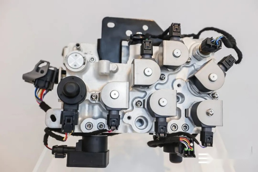

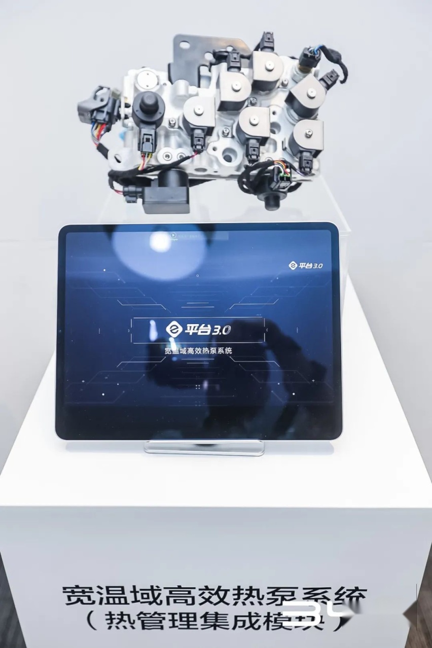

宽温域高效热泵系统
电动车低温续航里程衰减的原因,除了电池本身活性降低后能量下降外,另一个主要原因是能耗增加。
为解决热泵低温下性能差的痛点,全新e平台3.0首创驱动总成充电和驱动工况主动产热的黑科技。即使在零下40℃的极端天气,热泵仍然能够正常工作,降低采暖能耗损失。同时有效提高电能到热能的转换率,低温续航里程提升超20%。全面提升续航性能,缓解低温续航衰减的焦虑,是让用户可以随时随地放心开出门的电动车。
