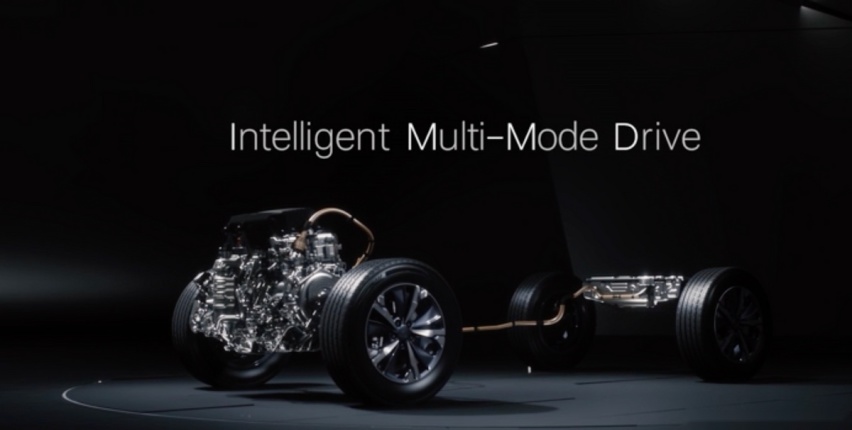

▲第四代i-MMD有哪些改动?
比雅阁更“高级”,本田为思域e:HEV准备了哪些干货?
作为第四代i-MMD在国内市场的首次应用,这套混动系统且在技术细节上会比现款雅阁/英仕派锐·混动更为先进,而官方给出的WLTC综合油耗也仅为4.39L/100km。这一点和同样定位为A级车的凌派/享域锐·混动有着本质差异。

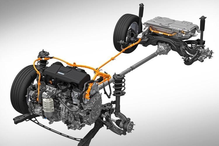

根据申报信息,该车配备了型号LFB15的2.0L自吸发动机,因为是混动专用引擎,采用高压缩比的阿特金森循环,所以其最大功率仅为105kW,账面数据和雅阁锐·混动差别不大。因为主要靠电机驱动车轮,所以发动机不需要太大动力输出,更重要的是要保障燃油经济性。

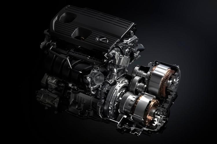

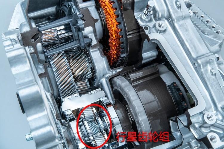

丰田THS:行星齿轮机电耦合方案
在核心的机电耦合模块,丰田采用的是双轴双电机的布局方式,通过一组行星齿轮组实现机电耦合/解耦。从起步开始,高转速的发动机也一样可以通过行星齿轮耦合到驱动系统中,多余的动力则用于发电,模式切换更线性。当然,因为蓝牌混动版没有离合器让发动机完全解耦,所以是没法在发动机停机状态下运动纯电模式,同样的,发动机参与驱动时,电机也没法完全停转。

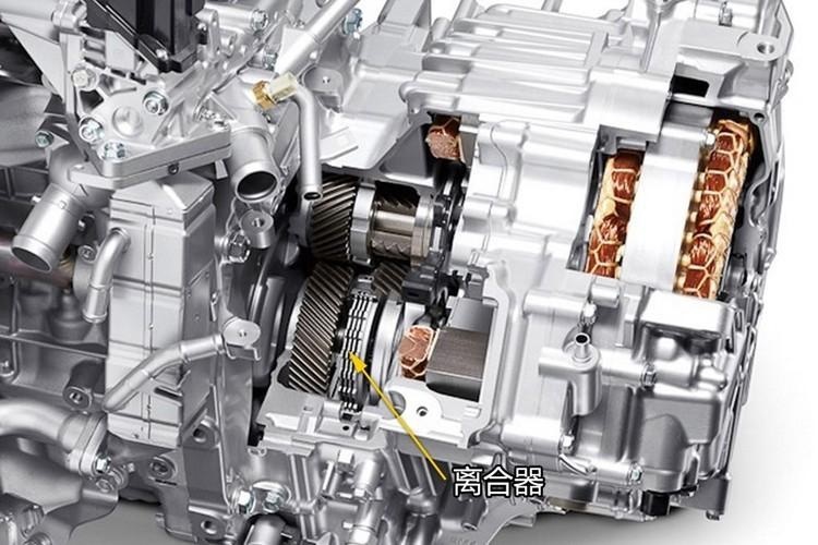

本田i-MMD:多片离合器机电耦合方案

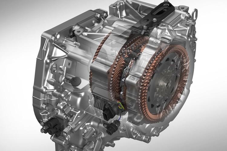

而采用离合器耦合/解耦的本田i-MMD,则更强调电驱、电控系统的作用,所以其电机和电池功率密度会明显高于卡罗拉双擎。并且,电驱模块的两台电机为同轴布局,一台主要负责发电,另一台主要负责驱动,只有在80km/h以上巡航状态,发动机才会切入直驱模式。而在此之前,稳定转速/负载的发动机会带动发电机进行发电,此时如果是低负荷状态,电能会充到电池中,而如果是高负荷状态,电能则会直接供给驱动电机。
因为离合器和大功率电机的存在,本田i-MMD能够更直接地实现机电耦合/解耦,所以天生更容易兼容绿牌插混系统(多了纯电模式),而丰田THS(例如卡罗拉双擎E+)如果要做成插混车,则必须额外在发动机端增加离合器,并且纯电模式下的动力表现也会相对弱一些。
