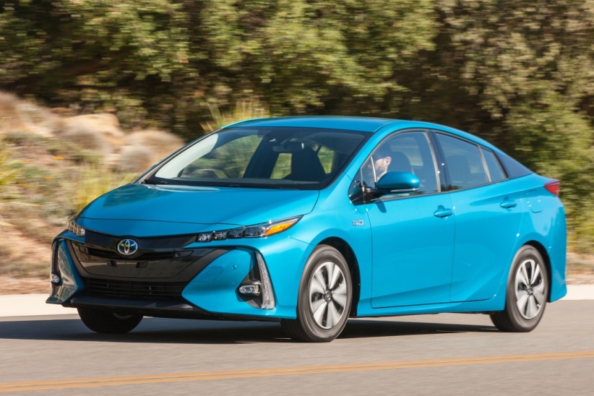

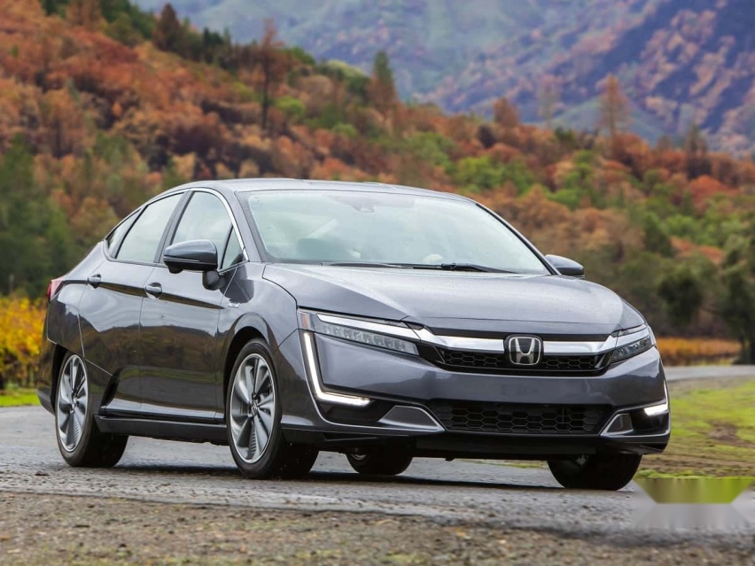

另一种PHEV思路常见于日系车,代表作有丰田普锐斯PHV、本田Clarity PHEV等,他们是本身就用了一套混合动力系统,车辆本身就是以完全的节能低能耗作为设计目的,不追求强大动力性,既然节能就要节能到底。
这些车的非插混版本本来就具有纯电行驶的能力,只需要对混动部分的电池进行加大,就可以获得纯电续航能力。这种混动车在电量耗尽后的油耗数据也不会出现大幅度上涨。

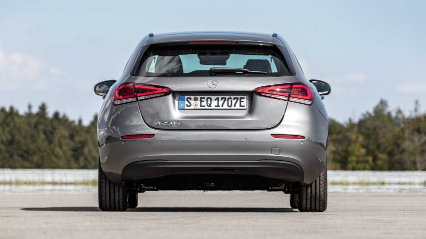

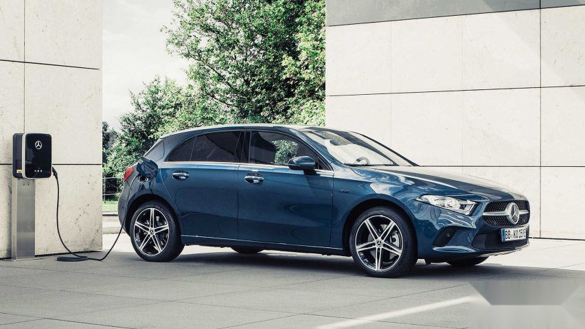

而今天,欧系混动又加入了几员猛将,奔驰A级和B级换代后,PHEV成为了下一个技术发展点。因此在A级和B级的产品线中,奔驰增加了一款全新尾标的车型,新的尾标为250e(国内会被定级为260),并且这款车会有“EQ Power”的字标。相比国内1.5T+48V混合动力系统的C260,这款车电机介入的更多,动力也更强。
作为一款欧系PHEV,奔驰A级和B级的插电混动车型用了很惯有的欧式混动思路,传统动力部分不变,加入电机电池电控等一整套系统,达到更高的动力水平。对比起整套系统能够达到的动力水平来说,他能够更省油。因此这和日系混合动力系统追求极致高效率的思路成本更低,而整个驾乘感受也有所区别。
这款车在发动机部分使用的仍然是奔驰A级/B级身上使用的日产HR13DDT发动机,这台动力总成是日产比较先进的一台动力总成。燃油发动机部分能够输出118kW、250N·m,动力数据对于小车来说足够用。电机部分使用75kW、300N·m的电动机,电机扭矩能够从0rpm即可输出,经过8挡双离合变速器将动力耦合后,综合功率可达到160kW、扭矩可达到450N·m。
掀背版本的A级0-100km/h加速时间达到6.6s、三厢版本的可达6.7s,而尺寸更大的B级可达6.8s。掀背A级和B级最高车速可达到235km/h,三厢版本的可达240km/h,在纯电动模式下,三款车的最高车速都是140km/h。
这套动力总成的电池部分使用15.6kWh的水冷电池组,重量达150kg。A级掀背的WLTP循环纯电续航60-68km,A级三厢WLTP循环纯电续航61-69km,B级的WLTP循环纯电续航为56-67km。WLTP循环数据都低于NEDC数据但是更能够准确描述续航里程。
与中国国内的PHEV车型不太相同,这款车提供直流和交流两种充电形式,交流充电从10%-100%需要1小时45分钟,交流环境下10%-80%仅需要25分钟,根据数据,这三款PHEV车型都会在电池电量达到10%的情况下开始保持电量。从而不用像电动车一样把电池完全耗尽,这样也是为了延长电池寿命而做的操作。

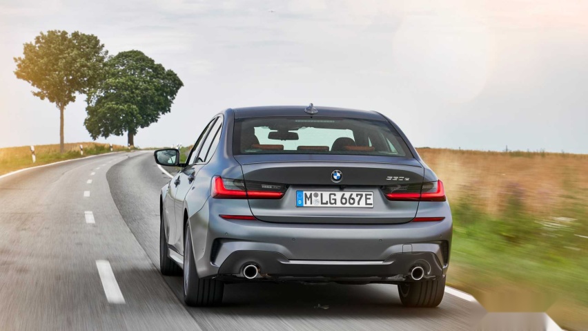

遍观目前的欧洲品牌推出的形形色色的PHEV车型,我们不难得出一个结论,欧洲人在PHEV方面,似乎有自己的特殊见解。上周,宝马发布了新的3系PHEV车型,他的整套系统思路与PHEV版本的奔驰A级/B级很相似。电机、电池和电控系统外加一款常规动力的车型,并赋予更高一层级的尾标。
