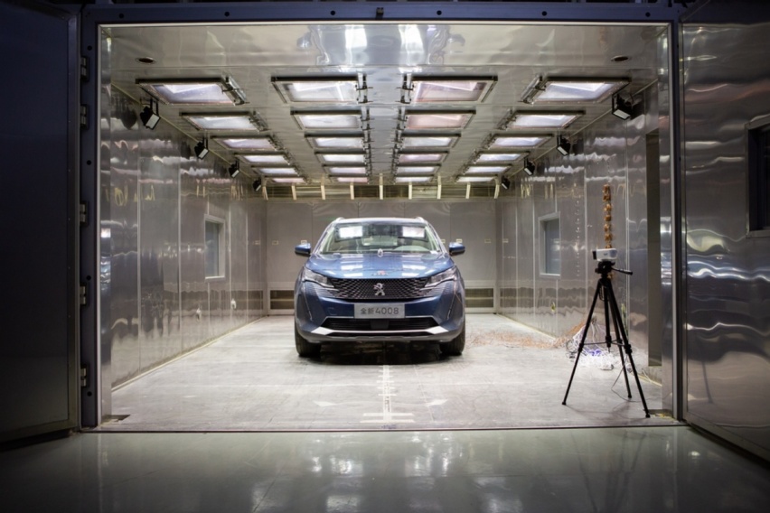

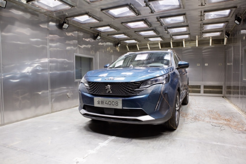

本次测试在中汽中心的高温光照试验室内进行,测试舱采用24盏德国Honle光源,组建成全光谱阳光模拟系统。试验时,测试舱内空气温度始终维持在45℃,与中国最热的新疆吐鲁番火焰山地区相当。与此同时,24盏德国Honle光源全部开启,测试舱内辐照强度保持在1000±100 W/m²。在自然环境中,青藏高原是国内太阳辐射最强的地方,夏季时一天有16小时的光照,这其中能达到1000W/㎡以上光照强度的时间也就只有正午,不足2小时。

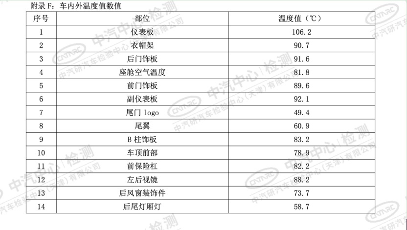

此次试验,测试舱内45℃的空气温度,再叠加上连续长时间光照,两种本身就非常严苛的工况结合到了一起,对车辆的抗老化性无疑提出了更高的要求。经试验中实际测量,全新4008的仪表板部分达到了最高温度点——106.2℃,此外,后门饰板达到了91.6℃,衣帽架90.7℃,前保险杠达到了82.2℃,座舱内空气温度达到了81.8℃。

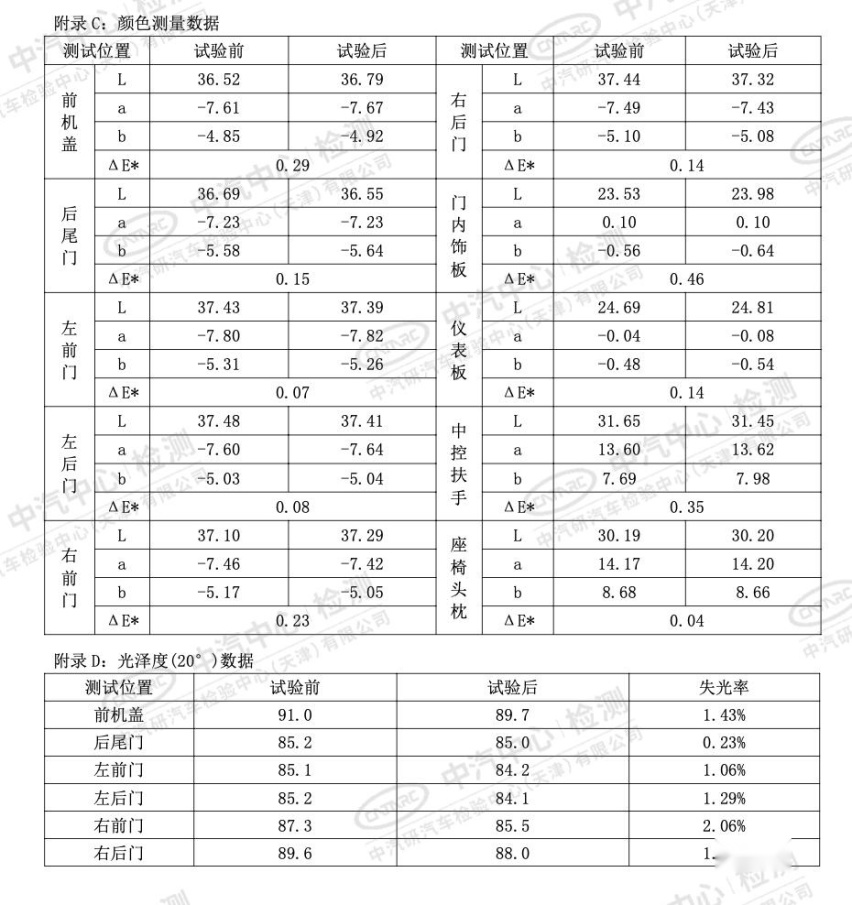

漆面变色失光测试:广电级标准,平均Delta E 为0.20
在热浪和烈日之下,车辆外层的金属板材和饰件温度可达60-80℃,叠加高强度的UV紫外线,会加速车漆的老化、导致车漆失色、龟裂。为了更准确的反应车漆颜色的失光变色,本次测试采用了颜色感觉空间中的Delta E指标。Delta E数值越大表示色彩偏差越大。目前行业通行标准是Delta E 1.5,为人眼可分辨的色彩极限值。在日常使用的手机产品中,Delta E可控制在1以下。例如,大家都觉得苹果手机色彩好,屏幕里的物体和真实世界中的物体,各自所呈现出色彩高度一致。这就是因为苹果手机的平均Delta E较低,比如iPhone12 Pro Max的平均Delta E值约为0.8,突破了人眼的分辨极限。
在汽车行业,参照GB/T1766-2008国家标准,Delta E小于1.5即可视为前后色差等级为0,即无色差。试验中,中汽研选取了4008的外饰油漆涂层、内饰仪表板、门内饰板、中控扶手、座椅头枕等易老化失色的关键部位进行了测试。这些部位在经历300小时高温暴晒之后,色准偏差 Delta E 最大不超过0.46,最小仅为0.04,平均Delta E为 0.20,远超国家标准。

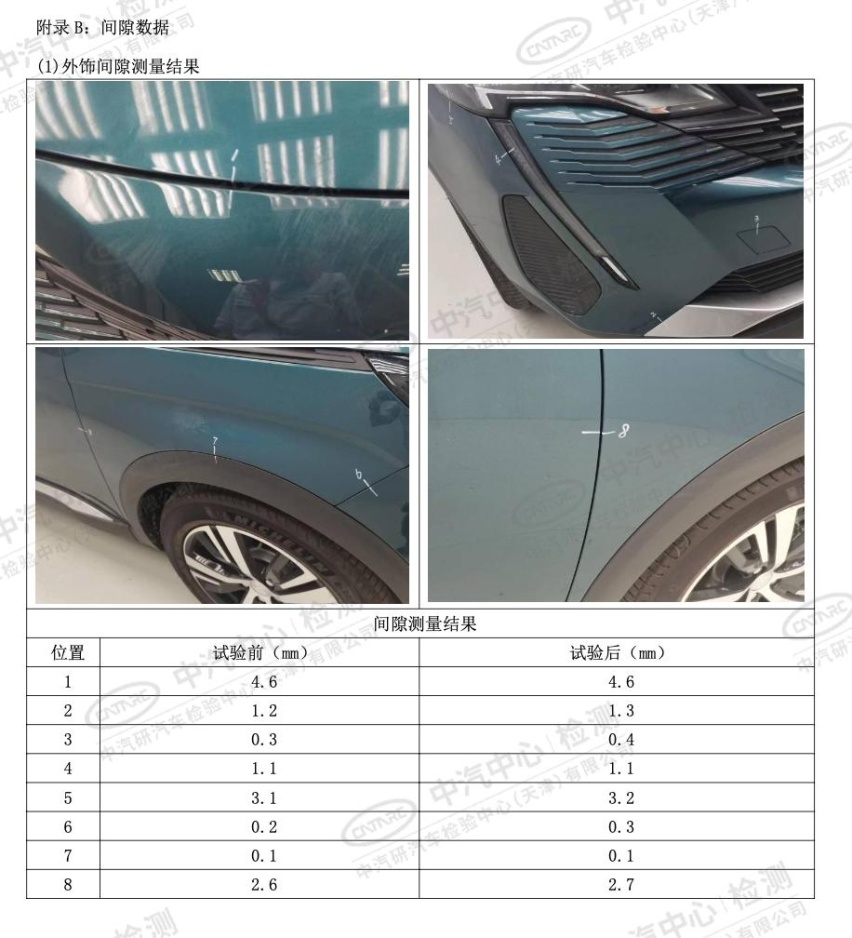

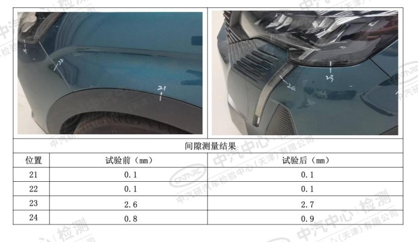

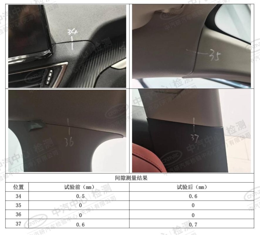

整车高温间隙测试:试验前后,内外饰件最大间隙差比一根蚕丝还细

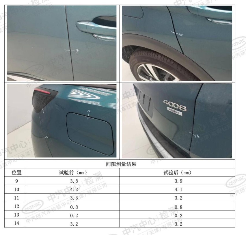

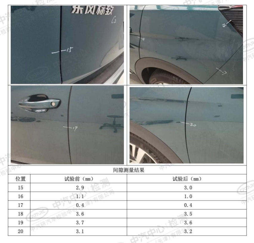

行车中产生各种异响和震动,同样是很多用户的心头病。超高温环境会导致内饰外中的钢、铝以及塑料等材质发生热胀冷缩,致使装配间隙增大,严重时会使车辆发生抖动、产生功能损坏。整车DTS则定义了汽车在设计与制造过程中的间隙和公差。目前,汽车行业整车形变间隙普遍控制在0.2mm。
全新4008在经历300小时超高温暴晒之后,整车外内饰件间隙变化最小为0.0毫米,最大为0.1毫米,相当于一根蚕丝的厚度,进入了机械工人眼中的“丝制单位”,接近人眼可识别的极限范围。

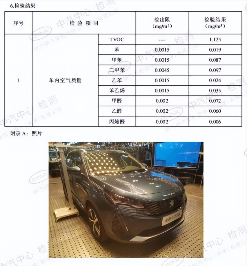

在国标测试中,通常是要求整车VOC在常温25℃下进行测量,成绩达标即可上市销售。而此次试验挑战中,全新4008不但在常温25℃的基础上开启了试验室顶部辐照度400W/㎡的大灯,使得车内温度升高至60℃左右,更是采用了双倍国标时长,将高温炙烤时间延长到8小时(国标为3.5小时)。
全新4008的TVOC,即总挥发性有机化合物,仅为1.125mg/m³。在此前,国内消费领域权威媒体《中国消费者报》发布的新闻显示,高温VOC测试中,23家车企36款乘用车的TVOC小于2mg/m³的车型仅有3款。此次高温VOC测试中,全新4008的甲醛含量为0.072mg/m3,低于国标0.10mg/m3要求,达到了国家规定的图书馆、餐厅等室内建筑的甲醛含量标准(0.08mg/m3)。全新4008甲苯含量为0.087mg/m3,不仅远低于国标,同时也到了了室内建筑的国家标准。乙苯含量为0.024mg/m3低于国标5倍,低于国家室内标准3.75倍。
