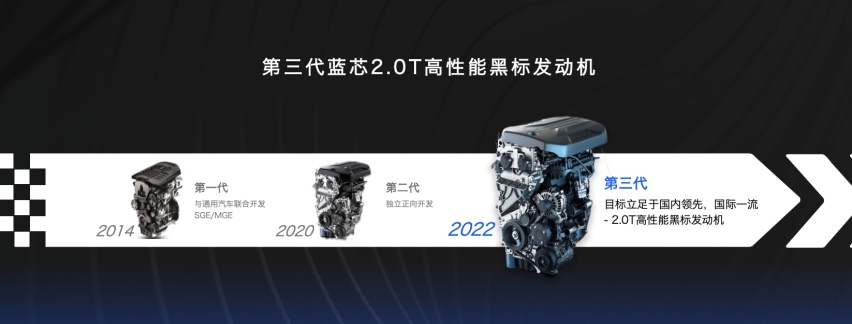

近年来新能源汽车飞速发展,几乎成为中国车企弯道超车的代名词。但事实上,燃油车仍是汽车市场的主力,也是中国汽车品牌不容忽视的重要赛道。上汽第三代蓝芯2.0T高性能黑标发动机,不仅各项参数表现突出,更展现了上汽在这条燃油车“直线赛道”上持续发力的决心。
对于车企而言,2.0T发动机尤其重要。目前国内有超过200个车系提供2.0T发动机,而且这个数字还在持续增加,所以2.0T发动机是否先进,甚至决定了车企未来能否跻身汽车品牌第一梯队。今天搭载在MG7上的2.0T高性能黑标发动机,就是上汽第三代蓝芯发动机的旗舰级产品。

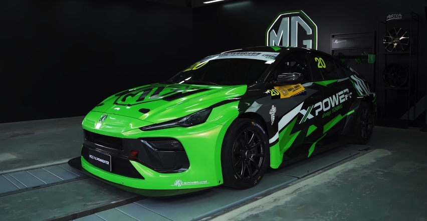

2019年MG XPOWER车队首登TCR China,就以领先实力收获不俗的战绩,此后更是战力全开,连续夺得2020、2021赛季TCR China年度总冠军,为后续车型的研发及性能提升积累了宝贵经验。不久前,MG XPOWER车队携MG5 XPOWER TCR,在株洲收获了超级杯和TCR ASIA三个冠军,其发动机功不可没。
MG XPOWER高性能运动部门,以MG6 XPOWER TCR赛车为起点征战TCR China中国系列赛。MG XPOWER车队通过2020&2021年TCR China赛事两次斩获年度车队冠军和年度车型冠军;2022年TCR TCR Asia赛事自株洲揭开新赛季大幕,MG5 XPOWER TCR斩获TCR ASIA和CTCC超级杯三个冠军。

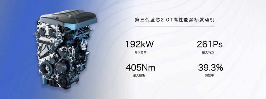

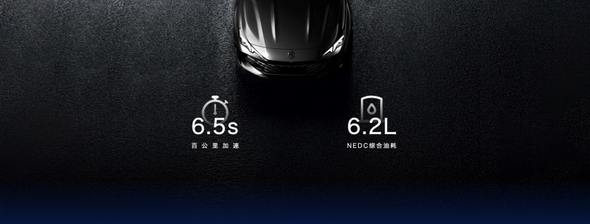

无极致,不黑标。经过不断地仿真试验优化,上汽打造出了完美平衡动力性、燃油经济性、舒适性以及耐久性的2.0T黑标发动机,它拥有192kw/261ps最大功率,405N·m最大扭矩,热效率可达39.3%。这款发动机是珠峰架构下的最强动力,并首次搭载在MG7车型上。

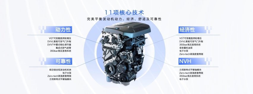

为了能够达到更大的动力指标,并优化大涡轮势必带来的动力迟滞性的问题,上汽首次在2.0T汽油发动机上,搭载了VGT可变截面涡轮增压技术——可以通过涡轮内部叶片的变化,实现大涡轮与小涡轮的切换。在低速状态时,可以将发动机达到峰值扭矩的时间缩短30%,所以405Nm的峰值扭矩在转速1750转时即可达到。
在提升燃烧效率方面,350bar高喷射压力可以使油滴降低到6μm量级,促进燃油雾化,让燃烧更加充分。CVO小流量精确控制技术,可改善多次喷射和精确控油,从而改善排放、降低机油稀释和早燃。在功率损耗降低的层面,由于发动机不同转速对于机油的需求量不同,所以我们采用二阶式变排量机油泵,减少发动机功率损耗。在NVH方面,通过对辐射噪声、燃烧噪声、特殊噪声的控制,发动机怠速噪声得到非常好的控制;通过兰彻斯特式平衡轴模块和Zero-tech高强度套筒链技术,减少震动及摩擦。
