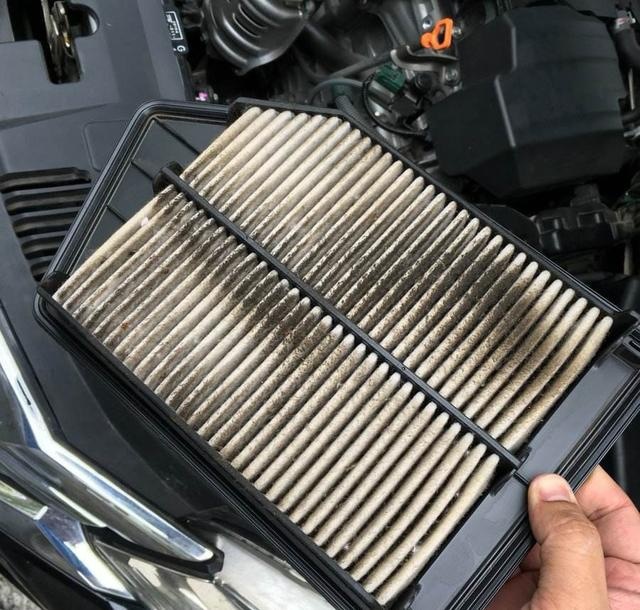

车上能够拿出来清洁的滤芯有两个,一个是空气滤芯,一个是空调滤芯。因为他们的脏能够直观的看出来,并且能够看得见的脏东西也能够清理掉。因此很多车主为了节省用车成本,多会用气枪吹一吹,去除掉表面的污渍后继续使用。然而这种做法真的可以吗?
空气滤芯是过滤进入发动机的空气的,发动机时刻都需要大量的空气与汽油混合在气缸里燃烧,所以是需要清洁的空气的。若是没有空气滤芯的过滤,空气直接进入发动机,那么空气中的粉尘、沙石等颗粒会进入气缸,会加速气缸的磨损。若是有比较大的颗粒,会直接造成拉扛,大大影响了车辆寿命。
空调滤芯则是过滤进入车厢内的空气的,当开启空调或暖风时,鼓风机吹出来的风先是经过空调滤芯过滤了之后,再通过各个出风口吹出来。若是吹出来的风有大量粉尘杂质等,会被呼吸进我们人体影响健康,所以空调滤芯也需要保持干净。
滤芯很脏了一般是不建议吹一下继续使用的。多数厂家都要求空气滤芯一万公里换一个,能够使车子保持一个良好的车况,它脏了之后也会导致进气不畅燃烧不完全油耗增加。所以若是车子无故油耗增加了,空气滤芯也是要检查的一个项目。
多少公里更换空气滤芯也需根据用车环境来定,若是车子大多数时间都是在高速上行驶或者在郊区空气质量好的地方,到了一万公里是可以不用更换,因为这种路况一万公里不会太脏。若是在市区或污染较多的地方行驶,空气滤芯拿出来之后,用肉眼就能看到它已经很脏了,那就直接换掉不要吹一下继续用了。
空调滤芯也是同一个道理,用眼看出来很脏了,就需要换掉,若是看起来不脏,可以吹一下继续使用。但空调滤芯时间久了不换会产生异味,开空调会有一股发霉的味道,这时即使不脏也建议换掉,它可能已经滋生细菌了。若是空调和暖风用的较多,建议夏季和冬季各换一个,有利于身体健康。

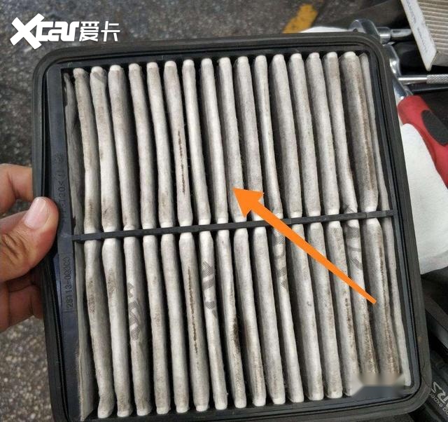

为什么脏了不建议吹呢?因为你看起来滤芯像是纸做的一样,其实它是有好几层的属于深层过滤。也就是说除了在滤纸表面有很多被拦截的污染物外,在滤纸的大量深层孔道内、夹层内还有很多脏物,而这些深层脏物是吹不出来的。有的空调滤芯是带有活性炭的,那更是吹不出来。因此,即使吹了之后看起来很干净,好像还能用,但是其空气阻力等参数已经增加了很多。空气阻力的增大,会直接导致你的发动机功率的损失,也就是说,你可能感觉节约了空滤的钱,但是你的车更加费油了。另外过滤效果差,会导致节气门、进气道、进气门处积碳迅速增加,再次影响燃烧效果。
