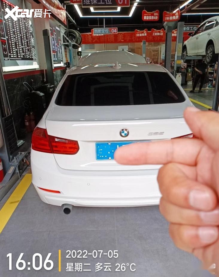

按照国际惯例使用修复前先来一组照片,留存好做对比:

前后脸都拍一下,证明是一台车
宝马325烧机油,采用无损修复免大修解决治理好烧机油问题
此时仪表显示总里程行驶至83617公里,前后一共行驶了577公里。
