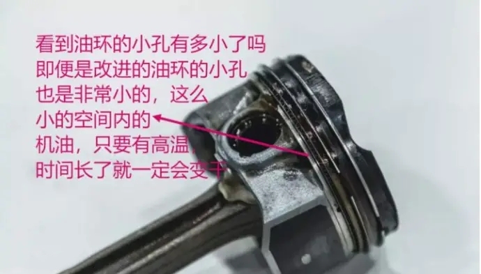

现在,我们就以装备有第三代EA888引擎的奥迪Q5为例,深入探讨这款引擎机油消耗过多的问题,剖析其内在原因,并分享解决策略。这辆车的行驶里程已超过14万公里,正如我之前所言,十万公里往往是一个重要的里程节点,对于这款发动机而言,机油消耗问题往往也是在这个阶段开始逐渐显现,直至行驶到14万公里时,问题变得尤为严重,车主因此决定对车辆进行修理。

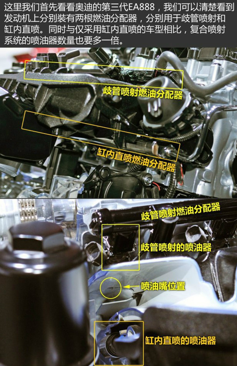

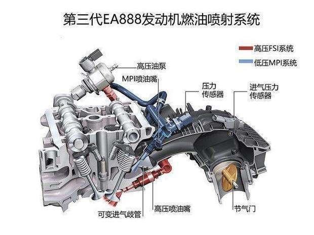

第三代高性能发动机的一个显著亮点,在于其创新的双喷嘴设计理念,每台发动机均配备了双重的燃油喷射装置,其中涵盖了进气歧管处的喷嘴。在日常驾驶过程中,系统会优先采用缸内直喷喷嘴,以实现燃油的高效利用;而当车辆处于怠速工况时,则会智能切换到进气歧管喷嘴,这一转换不仅优化了燃油的使用效率,还巧妙地运用了汽油的清洁功能,对进气门进行自动的清洁处理,有效抑制了积碳的堆积。与传统的单一直喷系统相比,双喷射技术显著地减少了进气门积碳的风险,让车主无需频繁为积碳清理而担忧,体现了技术创新的魅力。

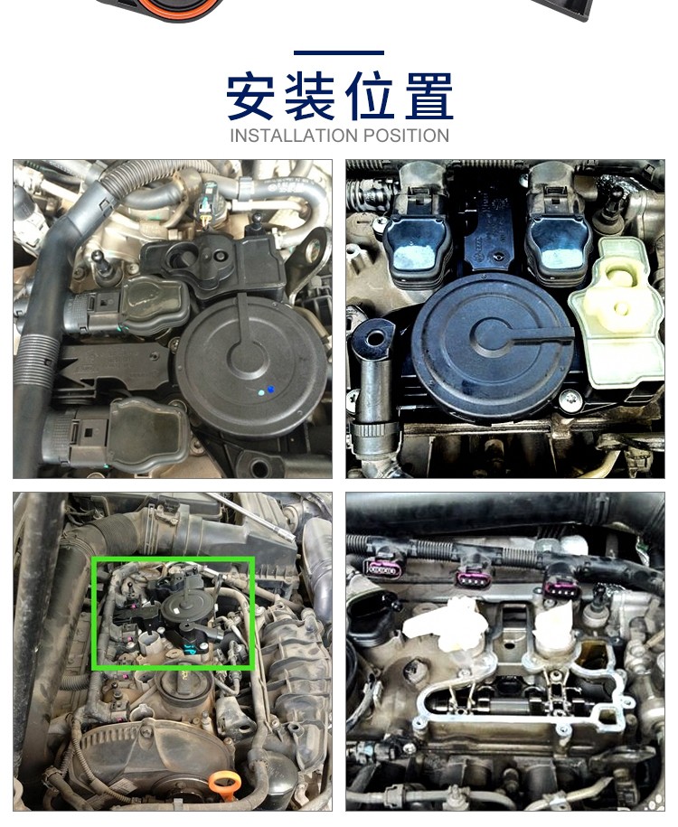

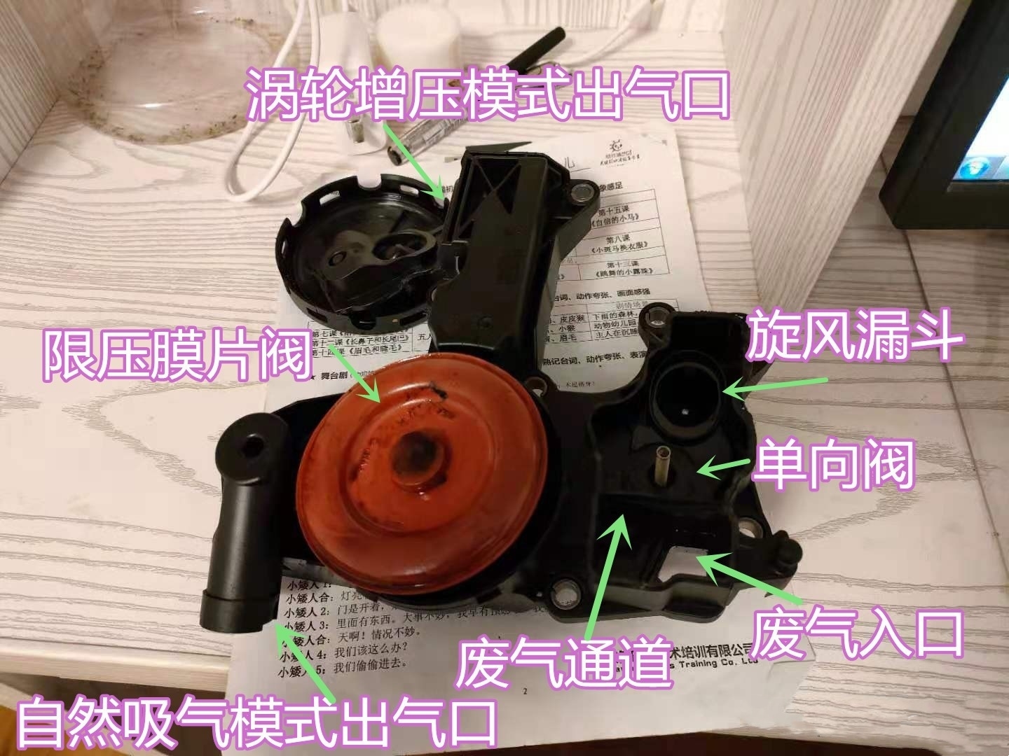

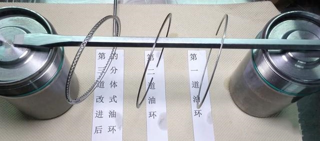

首要步骤是替换掉废气阀。值得注意的是,无论是三代还是二代的废气阀,都存在未完全改进的问题,其分离效果均不尽如人意。因此,换上改进版废气阀,能最大程度地发挥其效用。紧接着,便是我们怠速油泥清洗小黄瓶的闪亮登场,共计六支。只需将其直接注入机油中,并让车辆在怠速状态下运行四小时。此方法不仅无损发动机,还能有效清除活塞环油环的积碳,并将顽固的油泥彻底清除,同时确保回油孔的畅通,从而保持发动机内部的洁净与通顺。怠速结束后,进行常规的保养,更换新的机油机滤,并在汽油中加入三支燃油款活塞环释放剂。这一步骤有助于清洁燃油系统,并解除气环的堵塞,使活塞环的密封性和刮油能力得以恢复。最后,我们加入机油。此次我们选用的是自研的机械铠甲机油,其品质堪比美嘉壳等品牌,特别选用0W40规格,非常适合大众的888发动机。

对于5升机油保养的车辆,每次保养需使用6支小黄瓶。在更换旧机油和机油滤芯后,让车辆在怠速状态下持续运行4小时。若机油容量超过5升,则需增加至8支小黄瓶,并同样进行机油和机油滤芯的更换以及4小时的怠速。这一步骤的目的是为了有效疏通油环和回油孔,并彻底清除油泥。若油泥量特别大,可以先向旧机油中加入2支小黄瓶进行怠速处理30分钟,然后排放旧机油并更换新的机油机滤,再加入剩余的6或8支小黄瓶,继续怠速4小时。

答:这主要是因为与第二代车型烧机油的原因相似。活塞环被积碳阻塞、油气分离效果不佳、气门油封和导管因老化而磨损,但大多数情况下,活塞环的堵塞是主要原因。你是否注意到,德系车中油封出现问题的案例其实并不多?
如何应对烧机油问题?答:我们可以通过优化油气分离器、检查缸壁状况以及进行缸压测试来解决。如果缸壁磨损轻微且缸压正常,可以考虑使用活塞环释放剂进行疏通,但操作时需谨慎,避免使用可能损害发动机的方法,如浸泡缸体、旋转曲轴或长时间怠速等,特别是当使用的液体非专用且安全性未经验证时。更稳妥的方法是采用“司有普2+18”综合方案,通过油箱与机油系统添加,已被证实既安全又高效。若预算紧张,我们的怠速辅助小黄瓶也是一个经济实惠的选择。
