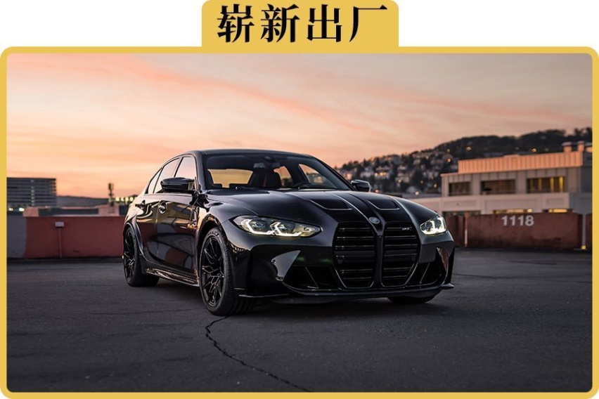

当然可以了。就算是刚从4S店开出来的新车,直接跑长途高速都是没问题的。
我之前买了台车子,就是上海4S店提的车,直接开回杭州的。但是新车刚上路,确实也有些地方需要注意一下的。
为什么会有人担心不能跑长途
很多朋友之所以担心,新车不能跑长途、跑高速,主要就是因为磨合期:才1000km,还没有出磨合期。
现在的新车,基本上不需要特意磨合了。和手机电池一样的,老早的诺基亚,或者摩托罗拉。
买来的时候你们是不是把电给充满,然后放完,然后充满,这叫“把电池激活一下”。现在都是锂电池了,买来直接用就行了。
比如说:现代、起亚的说明书,就是讲的“车辆磨合程序”,开头第一句:本车辆并不需要特别的磨合。
然后别克君威说明书,“新车磨合”这一栏,第一句:您的车辆不需要专门磨合。
所以,就算新车1000km都没开到,也不用担心“磨合期还没过”,人家明文写着不需要磨合了,直接上高速,没有关系的。
现在的新车,直接上高速也没关系

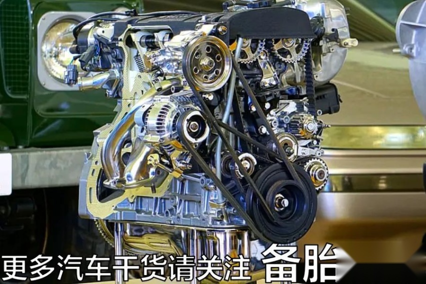

这是因为,车上的发动机、变速箱等等核心部件,厂家在生产下线之前,就给你磨合磨好了。

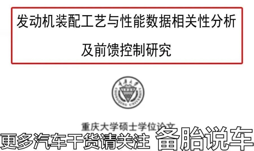

重庆大学刘鸿进有篇硕士论文,《发动机装配工艺与性能数据相关性分析及前馈控制研究》。
上面有讲到:在新发动机下线的时候,会有冷试和热试2种检测的。其中热试就是发动机正常烧油运转,在不同的转速工作。
冷试相比于热试,是更加先进的,直接用电机拖动发动机,转速选择范围更大,控制精度也更高。
相当于本来是自行车,要我们自己踩一下,看看顺不顺,好不好。
现在更先进了,接了个电瓶像电瓶车一样,你一快就快,一慢就慢,都提前在厂里面给我们调过、试过了。
目前,国内外车企的生产线都是冷试用得比较多了,热试一般也只是用在抽检环节了。
比如说:一汽大众的EA211发动机生产线,就是“冷试百检+热试抽检”这么一个策略。
所以说,现在的新车买来,不用特意的去磨合了,正常用就可以,要跑个长途高速,正常跑没问题。

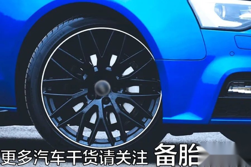

轮胎、刹车需要一定磨合
因为新车子发动机前面说是磨合过了,都调过了。轮胎、刹车片这些东西,可没有达到最佳工作状态的。

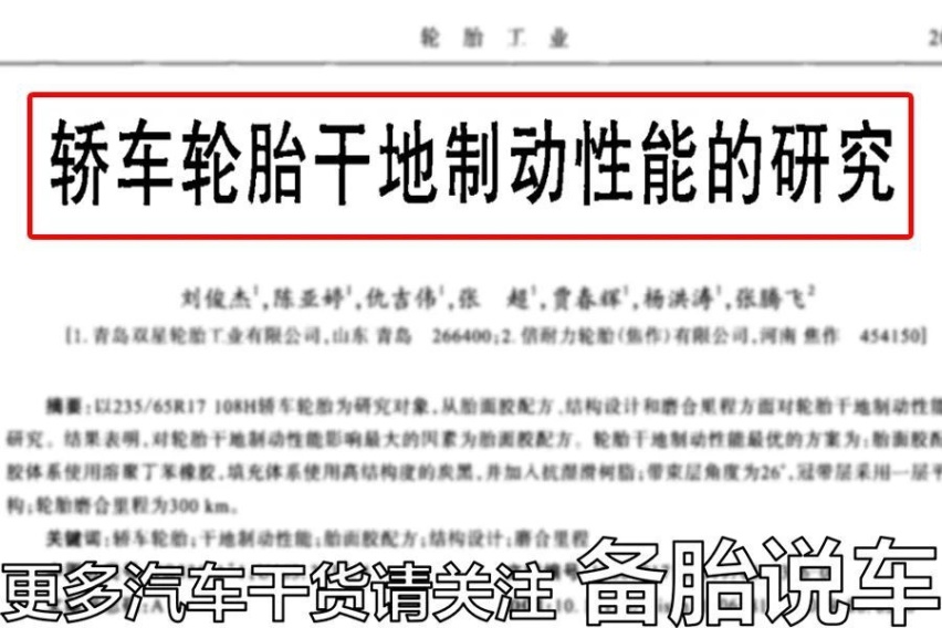

刘俊杰等人在期刊《轮胎工业》上面发了一篇论文,《轿车轮胎干地制动性能的研究》。
里面做了一个实验测试:发现轮胎的干地制动距离,是随着轮胎磨合里程的延长,先减小后增大的。
说人话就是,新轮胎的制动表现,并不是最好的。
是因为新轮胎的表面,会有一层方便脱模的隔离层,必须从轮胎表面把它磨掉,才能够提供正常的轮胎性能。
宝马X3的说明书里面讲到的:受制造条件限制,新轮胎的附着性能尚未处于最佳状态,前300km以内要谨慎行车。
刹车也是一个道理,汽车行驶500km以后,制动摩擦片和制动盘才能达到理想的磨合和结合状态,在这之前,也需要谨慎驾驶。
所以说如果新车只开了100、200km,或者是刚刚提的新车,就打算跑长途高速了,最好注意一下,多给自己留点刹车距离,避免紧急刹车。
