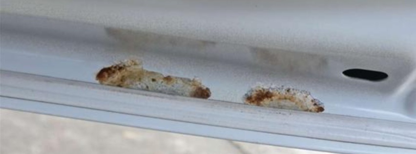

最近车评网友付先生跟笔者吐槽,说自己的车门内侧脱漆生锈了,修理厂(已过保)说重新做也可能还会出现,但不做的话,他又怕更严重,看着也很不舒服,不知道怎么办好了。

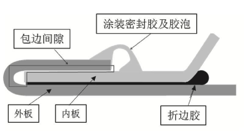

其实这种情况,在某些品牌前些年工艺差的时候,并不少见,根源上并不在于漆,而是车体封胶工艺的问题。付先生的情况,其实就是车门包边后,主机厂为了提高整体刚性,及防水、防尘、防锈、防尘等,做了必要的封胶。但是,一致性做的并不好,个别车的胶是填进去了,却不严实,导致胶层下气体在高温、高压等情况下,会“冒”出来,把车漆给顶起来了,进而漆面松动、脱落,最终腐蚀生锈。所以如果只是重新做漆,并不能解决根本问题。
付先生听笔者解释后,有点疑惑和郁闷“这么简单的一道工艺,居然都做不好”……其实,就是这么一道 “简单”的工艺,并不是谁都能做好的,胶少了不密封,胶多了又会膨胀、溢出,甚至挤压车门变形,而且操作中,如果有人工参与还可能会出现误差,产品一致性难以保证。据笔者了解,这道“简单”的工艺,国内真正做的比较好并不多,广汽本田算是其中佼佼者,笔者也借这个机会跟车评网友说说人家是怎么做的。

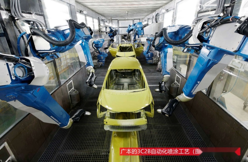

而涂装这道工序的难点,在于一些“死角位”的喷涂,也就是用户很少看到或者看不见的地方。如果密封不好,空气或水分能够进出,结果就是轻则腐蚀生锈、漏风,重则影响汽车行驶安全。
针对这种车内腔的喷涂,其实也是行业难点,很多工厂都有困扰。要解决的话,大体分两个层面:1、技术方案;2、施工能力。在技术方案上,各家情况不同,各有特点,但在施工生产能力中,不同厂家则高下立判了。就像芯片一样,你知道怎么做,但就是做不出来。
而在这种“看不见的地方”,广汽本田已经打破了行业公认的瓶颈,目前车身内腔 100% 是电泳上漆,全方位防腐;所有的触水孔位、缝隙也都喷涂防锈蜡,做到防腐无死角;内腔的焊缝、钢板搭接位,全部覆盖密封胶,这道工艺上,广本也是国内首个实现密封胶100%自动化涂布的,机器人作业工艺稳定性好,精度高达±1mm,密封性效果极佳,胶量稳定,加上轨迹均匀,“不偏不倚”,所以外观也会饱满圆整,并且不同车体间的涂胶作业也高度一致,均一化效果是“人类”完全无法企及的,高质量地实现了车身焊缝防水、防锈、防尘、隔音的效果。

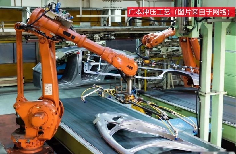

冲压工艺上,以型格这款车为例,它的车身采用的抗拉强度980MPa以上的超高强度钢板,就占了整车身比例的24.5%,而像A柱、B柱中层等,更是采用了抗拉强度1500MPa以上的热成型钢板。强度越高的板材,对于冲压能力要求就越高,板件精度又影响着车辆的风阻系数,直接与驾乘性能和经济性挂钩。为了解决好这个问题,广本的压机采用的是日本领先的 JIS1 级精度进行管理,生产设备参数都是实时在线监测,确保板件精度,满足力学强度的需要,确保了车型风阻系数最优化。

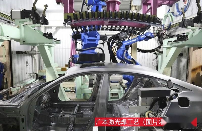

焊装工艺上,因为直接影响着车辆的美观度、密封性与稳定性,广汽本田的车是采用激光焊进行顶盖与侧围的焊接。从美观性角度来看,激光焊焊接的车外观会更美观,不需要在焊缝处覆盖饰条来遮住焊点,而一般没有用激光焊的车,它的顶盖是有两条饰条用于遮丑。同时,没有激光焊接的话,顶盖和侧围中间会有一个1厘米缝隙,是留给焊枪伸进去点焊用的,稳定性和密封性都没那么好;但是激光焊的,缝隙相对窄很多。另外,焊缝越大,工件受热之后变形可能性就越大。
如果激光焊这么好,为什么不是全行业都采用呢?很简单,因为用起来难度并不低。激光焊速度越快,熔池流动的控制难度就越大,焊缝品质的保证就更加困难,焊缝表面很可能就出现鱼鳞纹等问题。而现在广汽本田的激光焊,最高焊接速度已经达到110mm/s,远超过业界均值的80mm/s,在这种超高速作业的基础上,它的激光焊缝一次性合格却能够保证在 99.8%,同样远超同行业。广汽本田在焊装工艺上,应用了先进的 SMART-G/W 智能车身总拼系统,与密封胶工艺100%自动化程度一样,焊接的自动化率也已经达到100%,保障了精度高、可靠性高,并且生产柔性强。而我们知道,焊点的精度、强度越高,车身就会越牢固,一定程度上提高了碰撞安全性,所以不仅仅是舒适、美观的问题。
