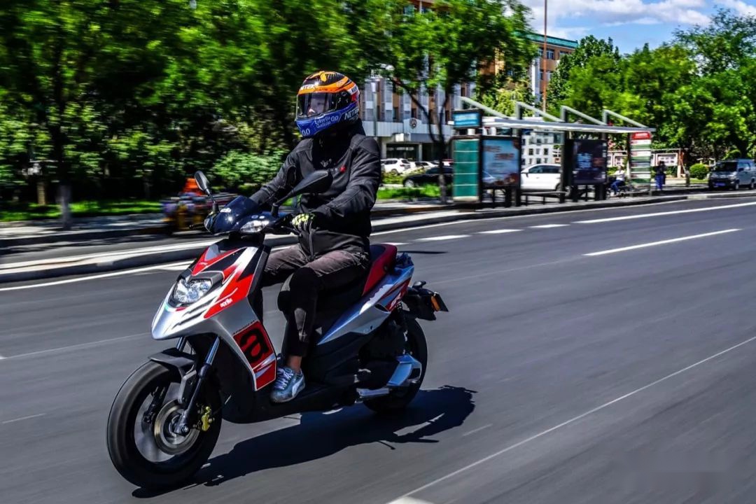

“踏板是为了便捷的产物”,我想大多数人都是这么理解的,有个够战斗的外观和差不多的动力,就满足了一部分人对于运动踏板的需求。真正为运动而生的踏板,对于大众而言是非常小众的,甚至小众到我在查这辆车参数的时候,官网都并未有相关信息。但这并不能消逝它的存在,凭借着极具动感的外观和强势的性能,从上一代开始它就颇受运动份子以及赛场的喜爱,它就是比亚乔SR150,国内也亲切的称它为:台风。
虽然在赛场上它的身影越来越少见,已经被众多小排量挡车代替,但阿普利亚并没有放弃这款车,并对它进行了一次动力上的大改变,相比前款在驾驶感受上完全不同。

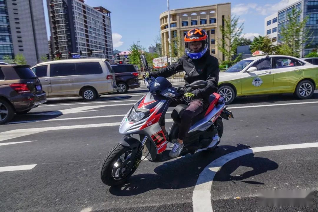

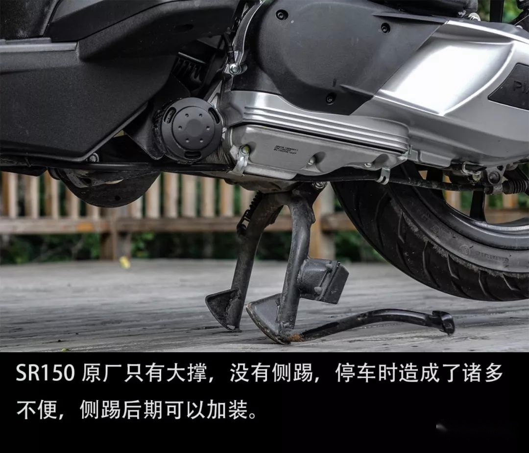

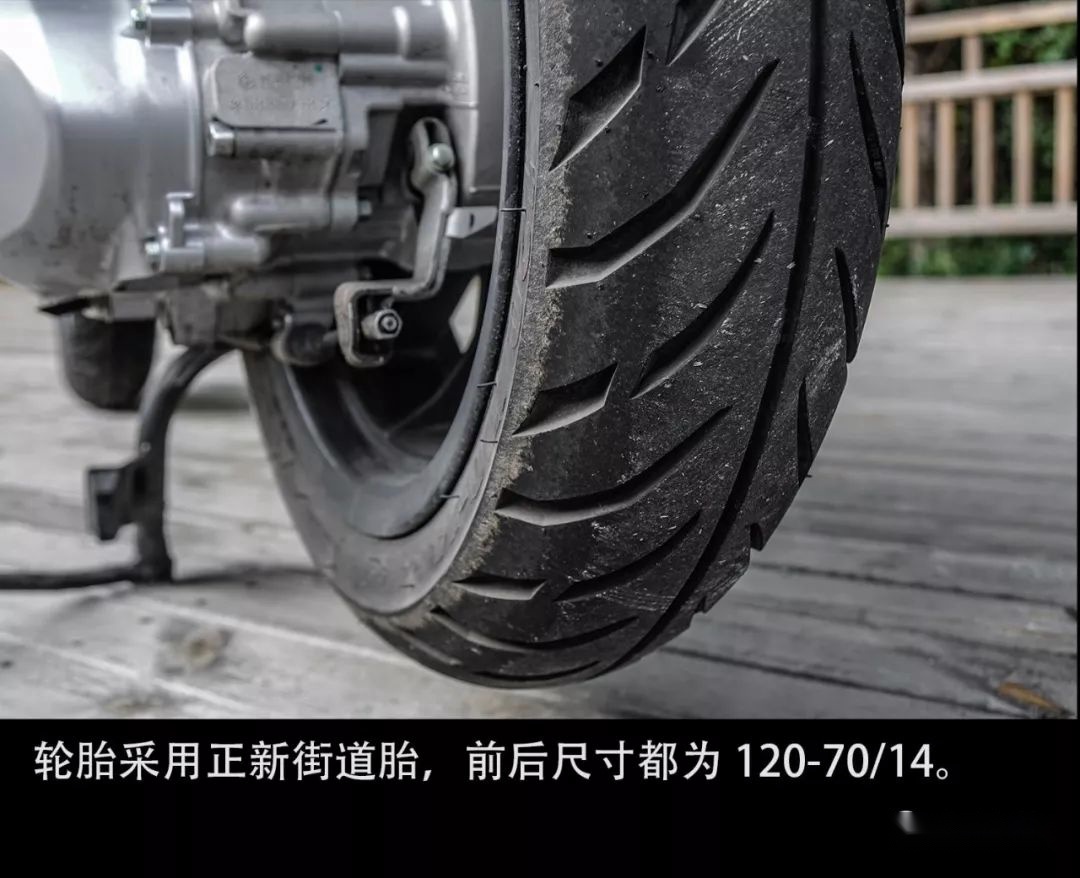

从城市方面而言,它相比日系踏板各有千秋。如果是舒适控,我现在可以直观的告诉您,它并不符合您的需求,甚至会有些嫌弃。因为天生的运动定位,前后避震相比本田佳御、铃木UY等硬了几个度,过减速带和坑洼时候并不会有惬意的心情。而且原厂不具备侧踢,城市中频繁停放车造成了很多不便,不过好在后期可以加装,大概不到二百块钱的样子。

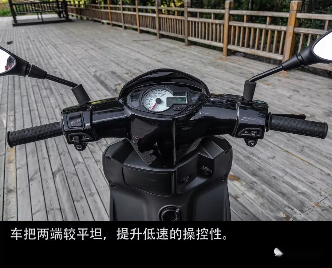

如果你是一位急性子,经常在道路中穿梭或者闲暇时间想去绕个桩,SR150低速的时候操控和动力绝对会满足你对踏板的要求,轻、灵、稳这三点在这辆踏板上发挥到了极致。

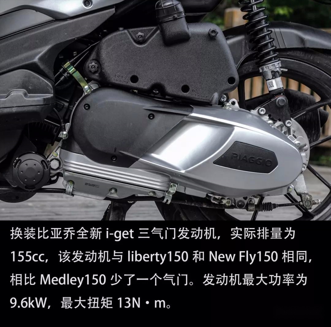

相比上一代,换装了比亚乔i-get发动机的它,相比上一代可以说是全面的省心,深刻记得上一款发动机着车时候仿佛什么东西要碎了一样的哗啦声,和堪比更大排量的油耗,以及全程按摩效果的发动机震感。
这一代发动机声音更安静,只有在急加速时候能听见排气的呼啸声,发动机的声音很小。在震动方面无论是怠速还是骑行中,都如日系踏板一样,不去细微的感受,根本忘了有震动这回事儿。

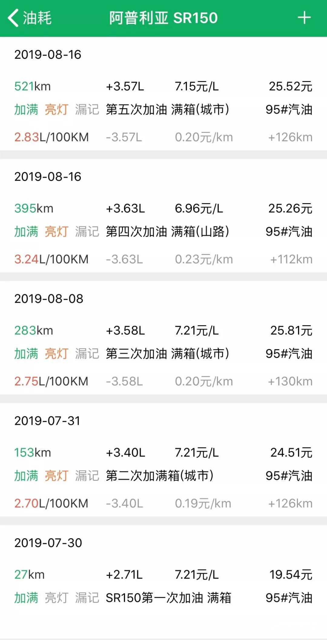

油耗是升级后改变最大的地方,上一代油耗基本在3.5L-4L/百公里,如果油箱是透明的,或许能看见旋涡。这一代经过我几百公里的实测,百公里城市综合油耗在2.7L-2.8L,车辆还处于磨合期,预计第一次换机油后,油耗还会再降低一些,另外机油使用的是摩特300V,对于油耗也有一些影响。

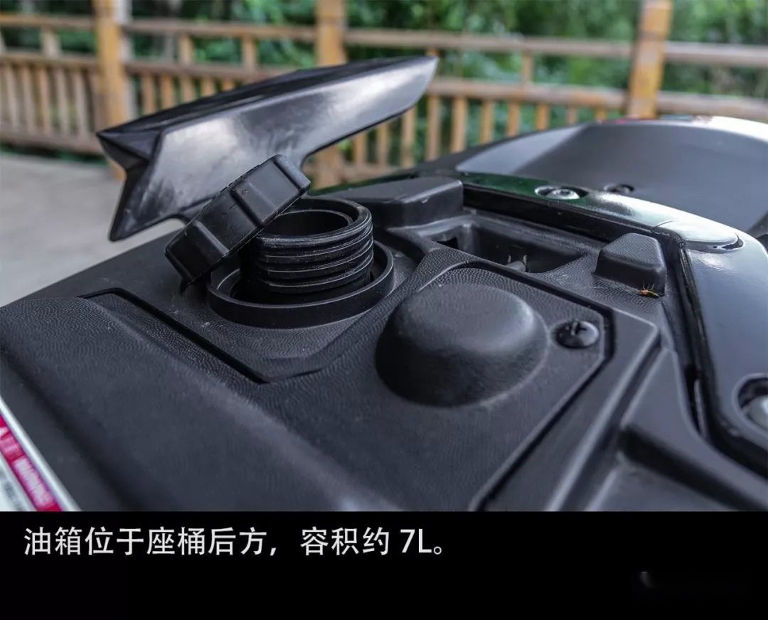

山里激烈驾驶时油耗为3.24L/百公里,相比平日上涨的并不多,对于运动型踏板它的油耗是可以接受的。但在续航里程方面是个问题,保险起见,每次最后一格开始闪动立马去加油,最可观一次从满箱到最后一格闪动跑了130公里。论坛中有车友耗尽油箱,续航里程达到了200km,前提是在非常省油的骑行方式下。续航里程方面,如果在加油站密集地区不会造成太多困扰,但如果准备长距离驾驶,可能要光临沿途每一个加油站了。

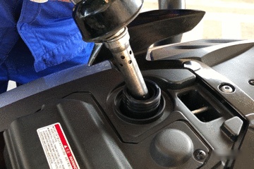

另外关于加油时还有一个问题,加满箱时油枪不会跳枪,即使我千叮万嘱加油员油箱小,加油时要谨慎,也未能避免五次加油都会溢出来的情况,对于这点我想说,车里常备一条毛巾吧。

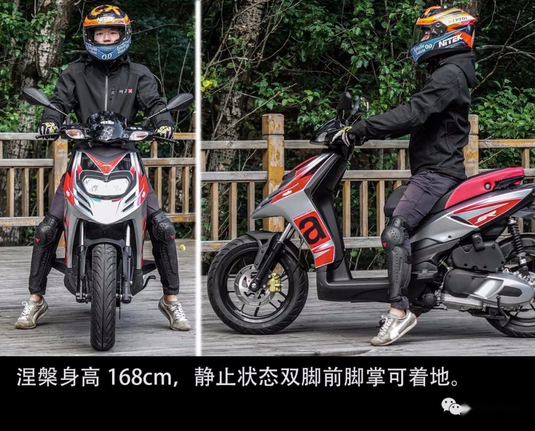

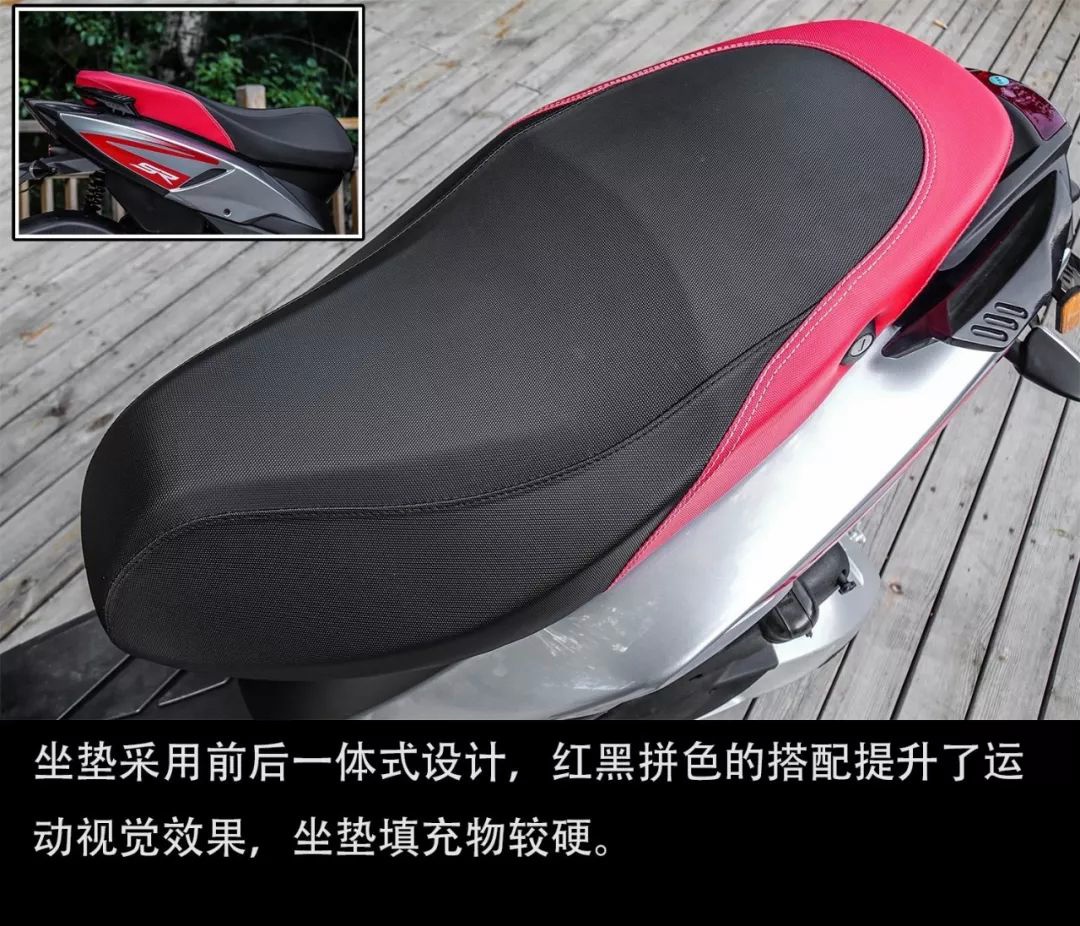

除了油箱小不适合长途出行外,坐垫留给驾驶位的长度很短,对于我这种可以用苗条来形容身材的人来讲,想往后坐一点让身体放松的时候,正好坐到前后座的分割线上,而且偏硬的填充物长时间坐在上面,硌屁股的感觉会愈发浓烈。

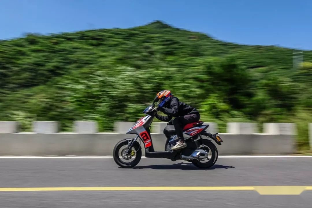

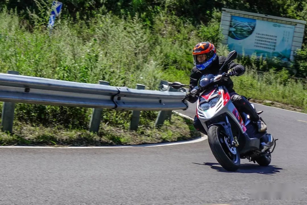

其实有时候并不是这辆车的设计有问题,而是使用它的环境要合它的胃口。城市方面虽是它的弱势,但山路则是它释放天性的时候。

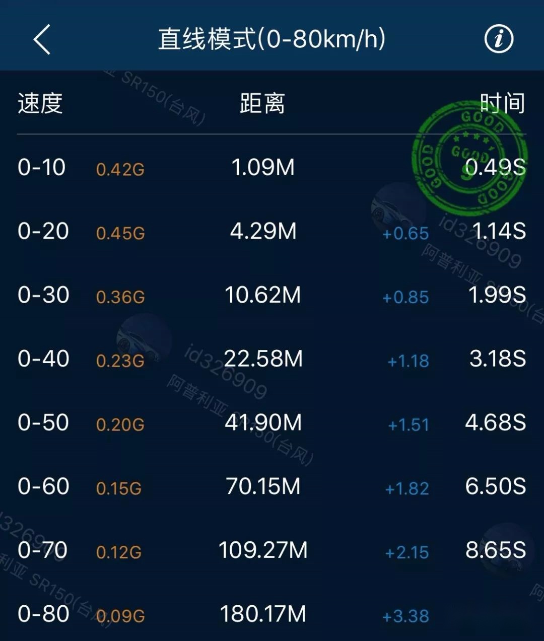

换装的这款发动机不仅是排量上的升级,采用两进一出三气门技术,提升了这辆车的低扭方面,相比上一代在0-60km/h的加速感是天壤之别,和同排量的运动踏板相比,60-80km/h的提速也是上游水准,但是极速仅能在下坡或是超长的直线能达到100km/h。0-80km/h加速成绩(下图)也超过了很多外观上很运动踏板车。
关于山路的操控驾驶感受,下面的视频会带您更清晰的了解它。

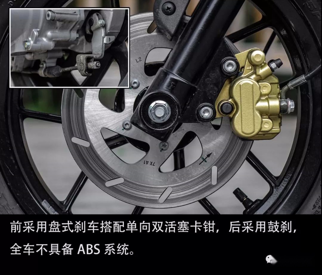

除了视频中提到为了更强的性能,后期需要更换避震和轮胎外,还要吐槽一下后刹车,由于采用鼓刹的原因,经过了五百多公里,后刹的制动力已经远不如新车时候,骑过鼓刹的同学相比都知道到了紧刹车拉线的时候,作为一款以运动为主的踏板,后鼓刹的配置的确有点掉身份和性能了。
未来如果后刹升级为碟刹,对于制动力和日常维护都是很大的帮助。如果ABS再上身,加量不加价的话,那简直再好不过了。
