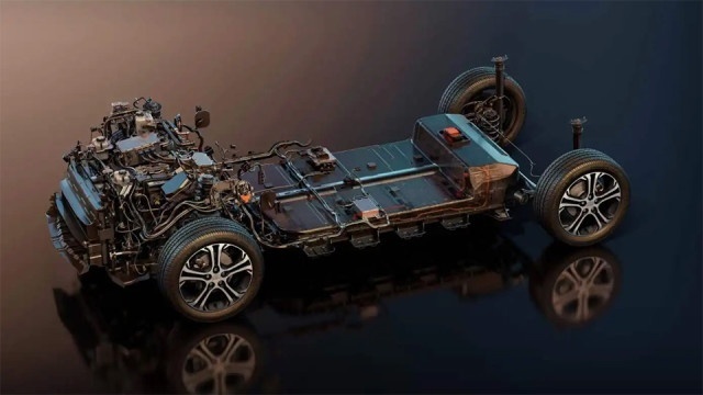

新能源汽车的核心痛点是什么?本质上是电池,而非车企都在谈的智能。

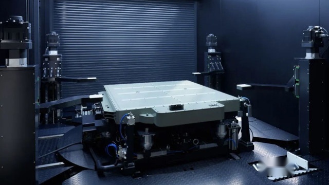

当下,你我能够看到,各大车企都在不断宣传自己所拥有的新电池技术,有专攻安全的,如比亚迪刀片电池、长城蜂巢电池,以及宁德时代、埃安等很多相关技术,也有专攻续航、快充的。目前最热门的,无疑是CTB/CTC/CTP,即整车与电池相融合。这一类技术与传统动力电池的最大区别就是,不再使用以前的电池模组理念(电池包内分别由多个电芯、电池组所组成),而是更多的让电池包成为整体,并与车体直接进行集成。
如果通俗一些理解的话就是,通过设计上的优化,砍掉了以前电池包里很多的结构,能放置更多的电芯,最后让电池包能量密度变高,续航增加、充电更快。

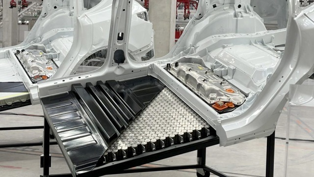

但,俗话说得好,万事总有自己的两面性,有好的一面,那也大概率存在着不太好的一面。而在车企对消费者的宣传中,情况并非如此。特斯拉正在推进4680电池+CTC的海外应用,中国市场预计将在后续引入。
这项技术的好处显而易见,续航增加了16%,也就是原本500公里的续航至少能增加至580公里,而且还能省掉370个车身零部件,也就能进一步减重10%,进一步提升续航。另一大优势就是,充电效率更高,海外已经有车主和媒体进行了测试,4680电池的Model Y在V3充电桩上,250kW从0-80%的补能在32分钟完成。

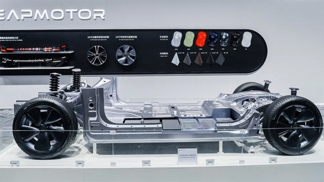

近期刚刚在港股上市的零跑汽车,在自己的新车零跑C01发布会上也说明了CTC技术的能力,很多维度上在对标特斯拉,比如续航增加10%,而为了进一步突出自己的能力,做了更多零件的简化实现20%的减重。但,在业内看来,零跑C01的CTC技术只算半个技术,一位电池领域的工程师表示“零跑的CTC更多只是在底盘里布置电池,属于初级集成方式。”

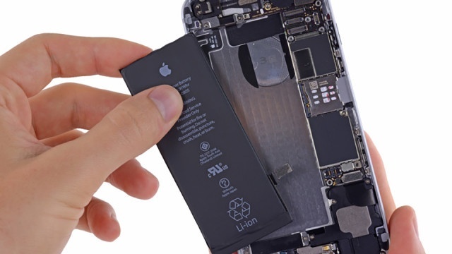

“对消费者来说,这和智能手机摔的太狠了,摔了壳体、摔了电池就得买新手机有点像,但不同的是,手机换个电池也就300元,占整机价格的10%,而电动车更换电池的成本,那往往要超过车价的40%。”

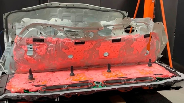

已经有海外的博主拆开了自己的Model Y,检查了4680电池的维修可能性,他的个人答案是“0”。 内部是被大量的聚氨酯发泡胶水所覆盖,用量已经不能算是填充,而是夸张到包每一个电芯都紧紧包裹在一起。这种材料的特性,包括了松软、阻燃、保温、隔音和减震,而且化学性能比较稳定所以使用周期也相对来说比较长。
按照正常逻辑,碰撞导致电池包受损,解开电池包底壳、把粘性非常高的填充材料整层去除、然后再换装单个或多个电芯,之后还要把填充材质重新覆盖在电池包内。没有维修性,同时对于电池回收行业来说,也是一个“噩梦”。

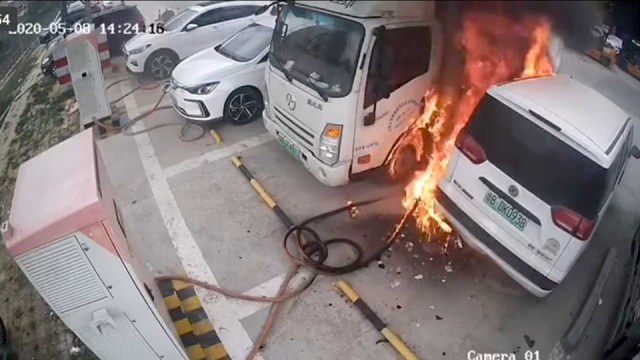

安全方面考量,更多指的也是动力电池方面,所有开新能源车的人都害怕自己爱车的电池发生热失控导致自燃,也害怕电池包被磕碰。因为,一旦这些发生了,自己要么得花50%车价的费用去换电池,要么就可以直接走报废流程了。

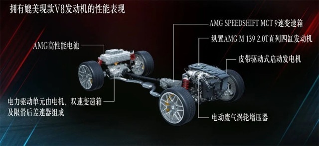

最近,AMG C63触电了,加入大量F1技术之后其数据进入了一个新局面,4缸混动,有着680马力+1020牛米,能实现3.4秒破百的数据。对上之前的老对手宝马M3雷霆版,使用6缸增压拥有510马力+650牛米,破百加速3.5秒。对比二者之间的数据,AMG C63S在数据明显占优的情况之下,其实只比宝马M3雷霆版快了0.1秒,最后能够发现车重上,奔驰超过了宝马300公斤。

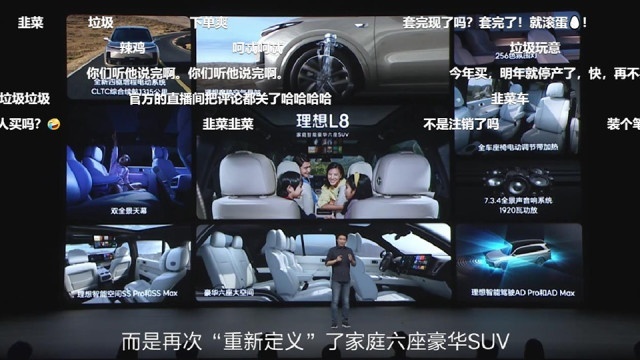

除此之外,我们还在经历大量的变量,消费者需要大量的适应。比如,刚刚上市的理想L8、理想L7,套娃军团一出场,直接又点燃了理想ONE老车主的不爽,理想以智能数码快销品的感觉在教育消费者。李想说在理想L8之前,世界上还没有这样的汽车,而130多年的汽车发展史中,其实也没有理想这种4年间,2次真正刺激到种子用户的企业。
