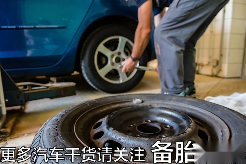

普利司通官网上说,为了延长轮胎寿命,保证性能的正常发挥,每行驶8000到1万km,就要进行一次轮胎换位。
到底有没有必要这么去做的?其实是看我们跑得勤不勤的。

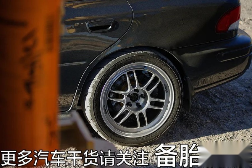

到底存不存在这种现象
事实上确实也是如此,一般来说,家用车的前轮磨损,都是要比后轮来得更严重一点的。
大部分的家用车,发动机都在前面,对吧?所以前轮承受的重量比后轮是要大一点的。

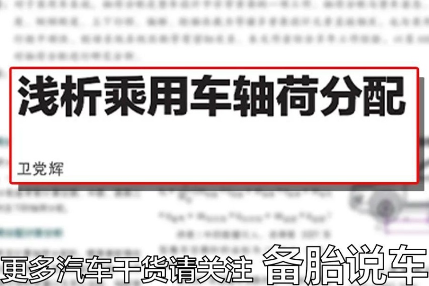

卫党辉发表在期刊《时代汽车》上面有篇论文的,《浅析乘用车轴荷分配》。
里面就计算过:某HEV车型的轴荷分配,发现不管是空载还是满载的情况,前轴的载荷都要比后轴更大。
即使是满载情况下,前轮所受到的重力也要比后轮大个2000多牛,这个时候前轮的磨损量,一般就会比后轮会更大。

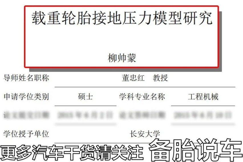

长安大学的柳帅蒙有篇硕士论文的,《载重轮胎接地压力模型研究》。
里面这么说:在驱动工况下,轮胎最大接地压力比静态和自由滚动工况大个100kPa左右。
大多数的家用车,刚好又是前驱车,前轮不仅要负责转向,还要负责传递动力,磨损就会更厉害。

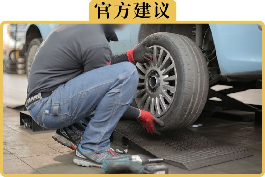

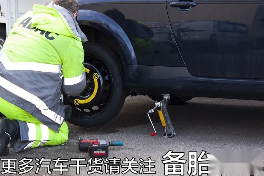

怎么换位
这么看来轮胎换位确实有必要,怎么换呢?有什么办法呢?好像看看人家都没这么干的。

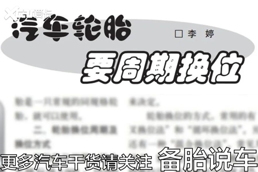

李婷发表在期刊《交通与运输》上面有篇论文,《汽车轮胎要周期换位》。
上面这么说:轮胎换位比较常用、效果比较好的,主要是交叉换位法和同轴换位法。
一般采用的是交叉换位
交叉换位法,简单说就是前轮和后轮互相换的时候,要交叉一下的。
韩泰轮胎官网有个说法的,前驱车交叉换位的时候,前面2个轮胎不交叉:左前轮换到左后轮,右前轮换到右后轮。
而后面2个轮胎换到前面的时候,需要交叉:右后轮换到左前轮,左后轮换到右前轮,很讲究,对吧?
如果是后驱车的话,轮胎换位的建议就和前驱反一反:前面2个轮胎交叉换到后面,后面2个轮胎换到前面的时候,不需要交叉。
如果是四轮驱动的车子,推荐方法就是前后2对轮胎都交叉。

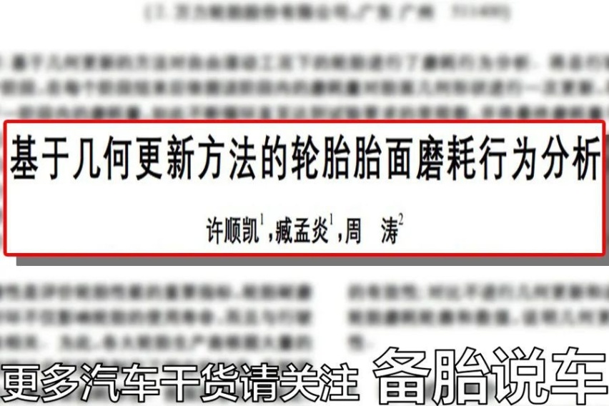

许顺凯等人发表在期刊《机械设计与制造工程》上面有篇论文,《基于几何更新方法的轮胎胎面磨耗行为分析》。
里面做了个轮胎道路磨耗试验:沥青路面下,保持车轮正常的载荷和胎压,车速尽量保持在60km/h。
行驶2万km之后,轮胎的磨耗量大概在0.993mm,差不多就是1mm不到一点。
一般新的轮胎的花纹深度在8到9mm左右,所以真的就是磨掉了一点点。
换句话说,如果1年开不到5000km,6年下来,轮胎总体的磨损本来就不多,互相之间磨损的差距,其实也可以忽略不计的,也就不一定要1万km换1次。
