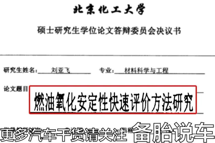

北京化工大学刘亚飞有篇硕士论文,《燃油氧化安定性快速评价方法研究》。
插电混动长期充电不烧油,油箱里的油会过期吗
里面就提到:在长时间储存或者自然光照且有氧条件下,燃油当中的不饱和烃类、含硫化合物、含氮化合物会与氧发生反应,生成过氧化物,改变燃油性质。
比如说,酸值提升、变粘稠、不溶物变多等等。

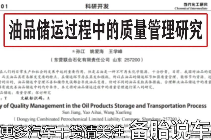

孙江等人发表在期刊《当代化工研究》上面有篇论文,《油品储运过程中的质量管理研究》。
里面这么说:发生氧化的汽油由于粘度增大,有可能会粘结堵塞油路、喷嘴、阀门或火花塞,严重的时候有可能会导致供油中断。
而且汽油在燃烧的时候,更容易产生积碳,会导致设备的工作功率下降,排气不畅。

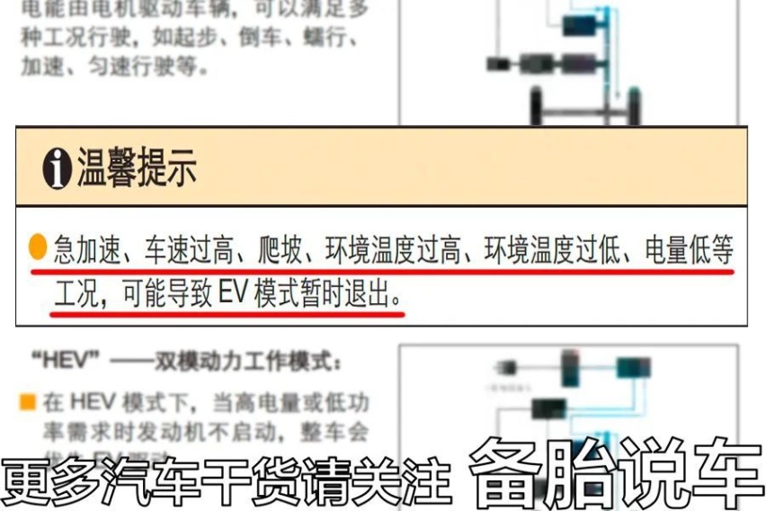

比如说比亚迪宋PLUS的车主手册里面有提到的:在急加速、车速过高、爬坡、环境温度过高、环境温度过低、电量低等等工况。
就可能导致纯电模式暂时退出,这个时候就会有发动机介入。我们也许不知道它已经在干活了。

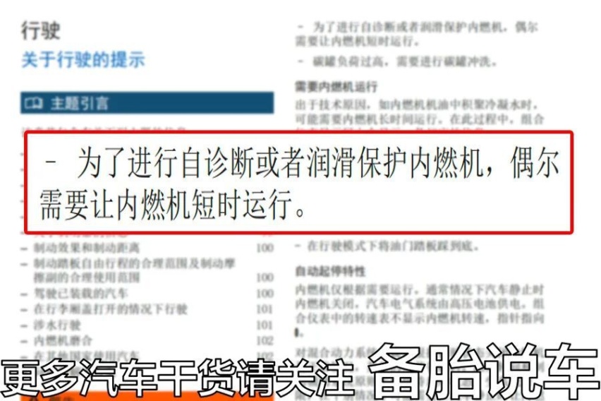

而且就算是开车环境真的特别简单,能够保持一直在纯电模式下开。但其实车子的程序也设定了,每过一段时间也会自行启动发动机的。
帕萨特新能源的车主手册给大家翻来了:为了进行自诊断或者润滑保护内燃机,偶尔需要让内燃机短时运行,这种情况下内燃机会自动启动。
换句话说,厂家设计车子的时候,其实也已经考虑到这种情况了。即使一直用纯电模式开,车子也会自己定期检查、润滑发动机部件的。
